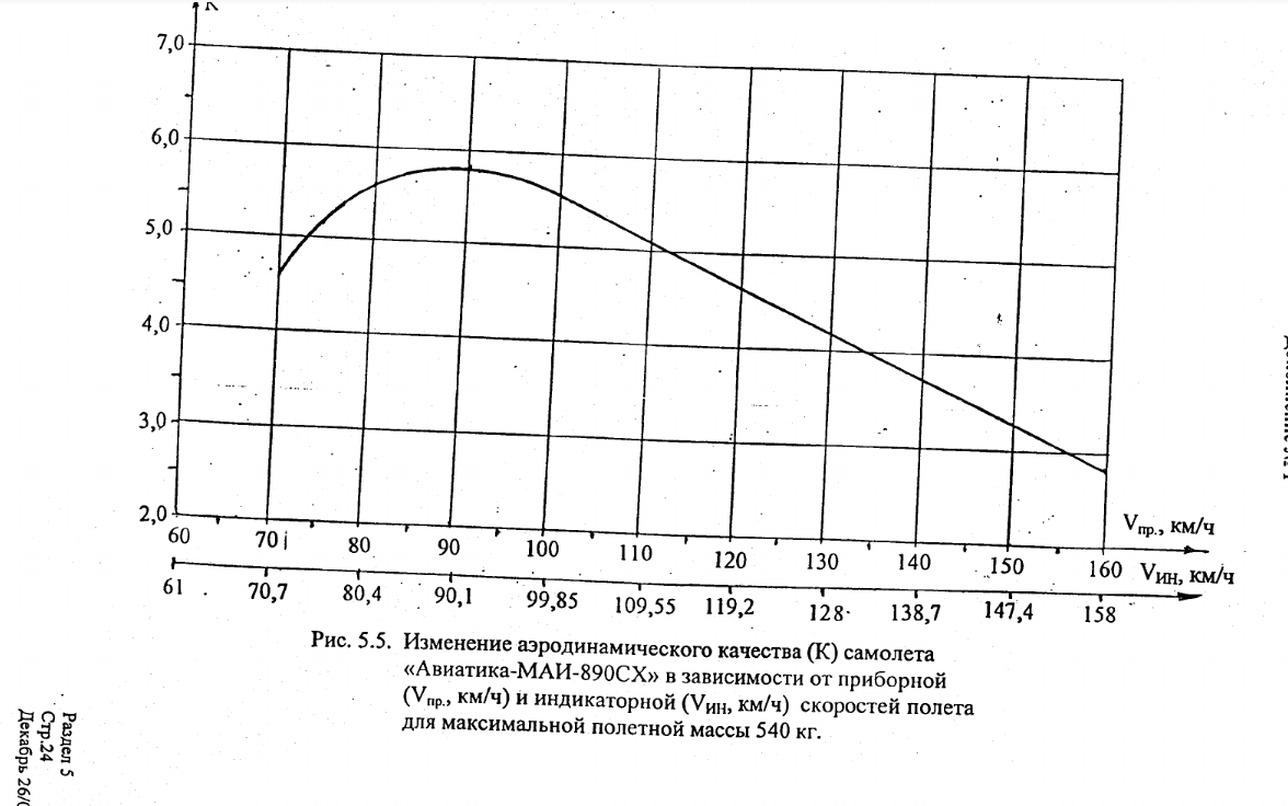

Для полноты не хватает  расстояния планирования

Надо срочно хватать
Игорь,прЫвет!
Качество "этажерки"4,5(оценочно).
Личный опыт выключений на Птенце качество 5-6,в зависимости от "настроения"мембранного крыла...там в одиночку удавалось доводить Vy до 3,5м\с,а вдвоём при ИОД и все 8м\с,естественно с запасом скорости около 10км\час.
При этом оппа хорошо чует К при опр.влётанности.
         Налёт на спарке МАИ890 только ознакомительный,но..."очко"сразу сообщило уровень этого параметра,близкий к раскрученной ураганом глиняной черепице 😀
Для тех,кто в танке!
Качество МиГ21 около 3!
Качество Ан2 около 10.
Качество Авиатики около 4,5(поправьте те,кто точно знает) .
Вывод?
Авиатика много ближе к МиГ21?
Видимо танк вам ближе . А Авиатика действительно ближе к 21му , у обеих К около 6  (если 21й  без колёс ) Шасси выпускаются после того как убедился в правильности расчёта . Я ,если не летал на РП200 или Пилигриме ,так  и не пытаюсь тут давать оценки и советы  . Чтобы иметь более менее внятное мнение о самолёте, надо хотя бы основные виды полетов на нем освоить . Надеюсь, слово "ОСВОИТЬ",касаемо самолёта ,Вы правильно понимаете, или Вам танки ближе 😉
Оооо!
Поднимите мне веки!
Я пишу об очучениях...
А графики я и сам натягивать умею

Не паясничай: если попал пальцем в небо с "ошщкщениями" - лучччше зря не чирикать. На собственном опыте утверждаю: при V= 100 км/ч, Vy составляет 5 м/с - разделить одно на другое не представляет огромных проблем для эксперта твоего уровня, но, по моим прикидкам на ЭВМ,до " четверки" качеству Авиатики ( спарки, кстати)  еще 10000 верст плыть фекалиями. Цифра 5.5 на 100 куда ближе к истине.
