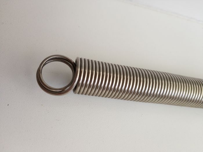

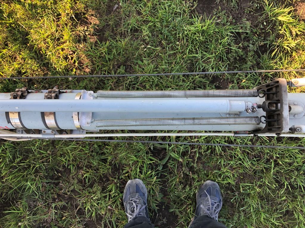

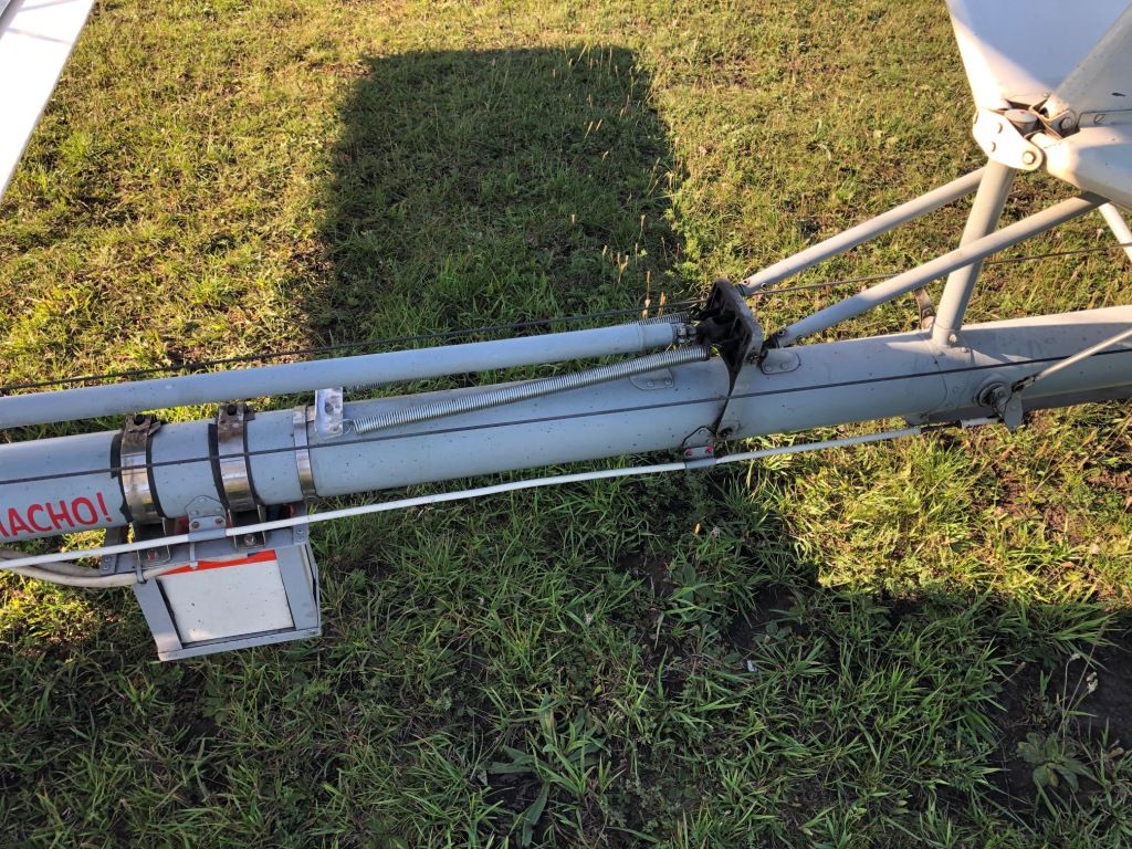

Выкинул резиновый амортизатор из канала руля высоты на двухместке. Старый представлял жалкое зрелище и, в последнее время, был просто для мебели. Заменил на представленную конструкцию. Затрат времени и денег - минимум, зато теперь РВ фиксируется в любом положении и не падает вниз по своему желанию. По ощущениям и управления стало приятнее.

Снимите и просто вновь поставьте резиновый компенсатор, он по крайней мере на слетит, а эти крючочки на пружине имеют нехорошую привычку слетать и просто ломаться и тогда будет весело.
Крючков там нет. Если присмотреться - несколько витков заводятся в отверстие как ключи на связку. Отверстия завтулены пластиковыми дюбелями для исключения трения металла об металл.
