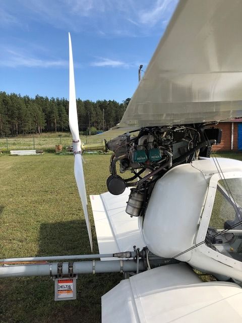

Установил проставку под винт 200мм, таким образом, плоскость вращения полностью вышла за заднюю кромку верхнего крыла (с учётом стреловидности). Раньше летал на втулке 100мм. Результат - уменьшился шум, уменьшились обороты на крейсере и взлет стал динамичнее. Rotax 100 сильный.. Для цифр - раньше в горизонте на 300 метрах и двумя пилотами обороты держал 4800, сейчас же достаточно 4400 (В статике максимальные обороты 5200)
    55,5 КБ · Просмотры: 408
По фото, - винт двухлопастной. Какой диаметр? Вибрации не увеличились?
Винт от Киевпроп, трехлопастной, 1800мм. Качество производства и, следовательно, балансировки - на высоте, так что вибрации даже уменьшились. Раньше замечал в полете тряску крыльев от потока с винта, теперь "не шелохнутся". Самолет стало, как говорится, не узнать.
