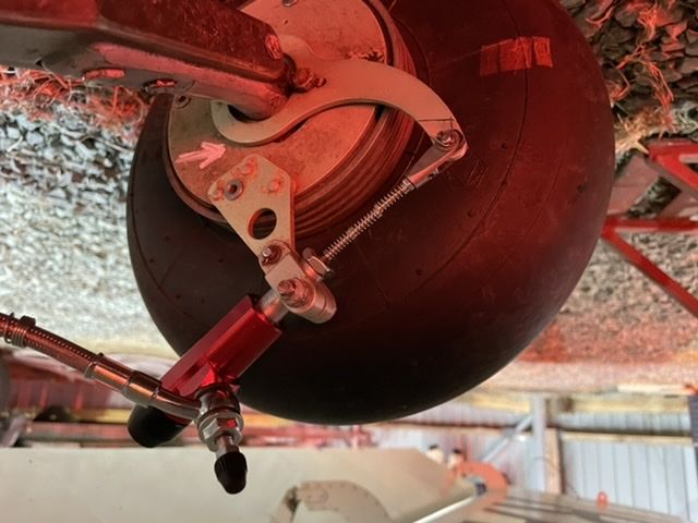

Пока зима, заменили тросовый привод тормозов на гидравлический. Переделок минимум. Может кому интересно.
В таком виде эта система будет иметь весьма малый межремонтный ресурс . Связано это не с гидравлической частью . Просто тормозная система на вашем самолете не имеет некоторых доработок, которые вводились в процессе эксплуатации. Хотя , если не планируются интенсивные полеты с ограниченных ВПП, то на несколько сезонов хватит .Но Вы должны понимать , откажет в самый неподходящий момет , как обычно это бывает.

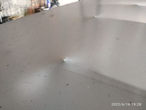

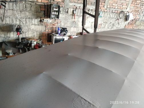

Всем привет! Вчера при осмотре самолёта, обнаружили на левой верхней плоскости, шишки на нервюрах, вскрыли обшивку в районе одной шишки и увидели изгиб верхней полки нервюры с образованием горбинки(забыл сфоткать), нервюры сдвинуты относительно своего изначального местоположения. До этого, выполнялись полёты с отработкой переворотов, через левое крыло, петли и штопора. От чего произошла деформация нервюр? При чём только на одной плоскости.
И должны ли нервюры быть приклеены к обшивке?
