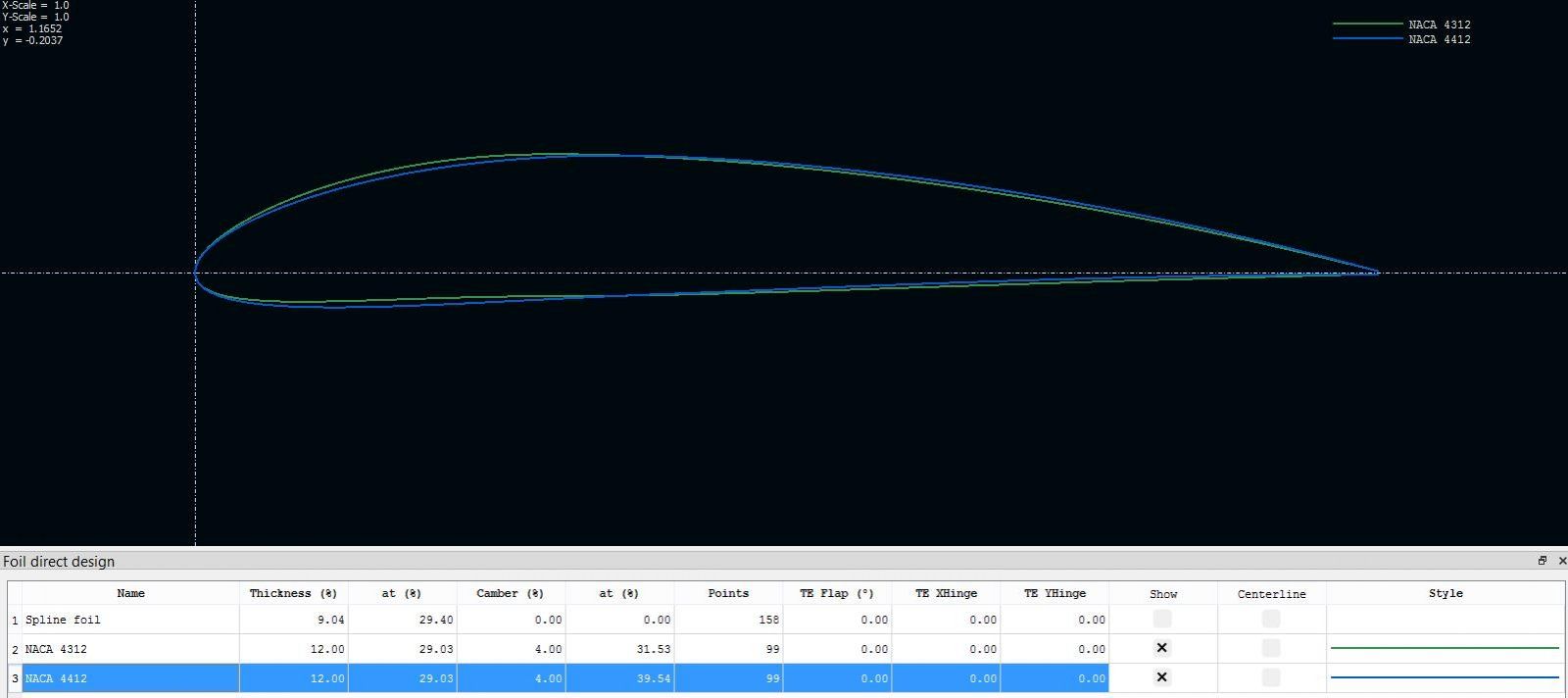

Владимир Павлович! Как думаете, почему при широчайшем использовании профиля naca 4412 почти совсем не используется 4312? Вроде по всем параметрам практически такой же, но момент меньше? Мне не ясно.
А NACA 4412 почти плосковыпуклый. И чем вам момент не угодил: это на пилотажном самолете важно - и на лопастях вертолета.
Питер
Так и 4312 почти плосковыпуклый. А момент - ведь чем меньше момент, тем меньшим оперением можно обойтись.
Или это не существенно? Вообще, насколько важна "моментность" профиля при обычных в нашем деле Аго 0.4-0.5?
В книжках в один голос пишут - при прочих равных выбирайте тот, у которого момент меньше.

Нарисуйте по точкам оба, наложите - потом уже и говорите. У 4412 практически плоское брюхо процентов от 10...15, тогда, как у 4312 нижняя точка кривого пуза близко к половине хорды
В NACA 0012 вообще никакого момента нет - и центр давления к четверти хорд приклеен.

Владимир Павлович, так я не не прошу вас спорить с книжками, я как раз просил поделиться вашим опытом по поводу значимости момента профиля в самодельных типичных условиях.
Что касается нижней плоскости 4312 и 4412, я, признаться, разницы не нашел. И там и там можно линейку прилождить и будет ровно

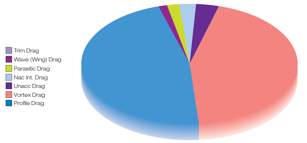

Вредное сопротивление резко растет, индуктивное падает, а их сумма минимальна в той точке, где они равны
Получается, индуктивное сопротивление не вредное??? Пишите заявку на нобелевку за открытие "полезного" сопротивления... :)
У профиля, имеющего минимальное индуктивное сопротивление, давление размазано ровным слоем на режиме качества.
Нет ни одного профиля где "давление размазано ровным слоем" на любом режиме...
У меня координаты нижней дужки 4312 и 4412:
Yн 4312 4412
10 -1.92 -2.86
15 -2.28 -2.88
20 -2.57 -2.74
30 -2.93 -2.26
40 -2.93 -1.80
50 -3.07 -1.40
60 -2.77 -1.00
70 -2.31 -0.65 далее - непринципиально.
Как видно из моей таблицы - у 4312 самая нижняя точка дужки - на 50% хорды, а у 4412 на 15. На картинке же самая нижняя точка 4312 - на процентах 10-и: поэтому, либо Кашафутдинов, Лушин опубликовали фейковые координаты 4312, либо ваш информатор. Но я помню 4312 еще из настольной книги (кирпича) детства "Техническое творчество" - и там этот профиль применялся для моделей планеров и нижняя точка нижней дужки была на 50%, как и в моей таблице.
Поэтому, и причина вопроса прояснилась, если графики Су и См аналогичны моим, а теория - нет. По моей информации, разница между дужками нарастает, достигая полутора и более процентов - сказать, что они почти совпадают можно с той же точностью, что и с плоской пластинкой.

либо ваш информатор
Я пользовался автоматической постройкой этих профилей, как я понимаю - по наковским формулам программа их строит. Был уверен, что в этом-то все впорядке, построение 4 и 5ти значных профилей вроде давно автоматизированно.
Завтра проверю в ручную по репортам naca, там координаты есть.
Fa-Fa
trianon137@gmail.com
Для типичного магистрального Аэробуса на крейсерском режиме.
Как видно, индуктивное половина всего сопротивления

Вообще, индуктивное сопротивление равно ровно половине общего на режиме максимального качества. И это понятно потому, что только оно уменьшается со скоростью, когда другие составляющие растут и минимум в тот момент когда они равны. Проблема в том, что никаким прибором замерить отдельно индуктивное сопротивление невозможно. И ту прибавку к расчетной силе индуктивного сопротивления для идеальной жидкости, которую дает вязкость и сжимаемость, люди просто склонны прибавлять к профильному. Не понимая, что это силы разного масштаба
Lapshin
Я, кажется, об этом и говорил: и моя картинка принципиально не отличается. Но утверждать о строгом равенстве половине совершенно невозможно: обтекание фюзеляжа и других агрегатов может носить очень разный характер - в т.ч. и с уменьшением сопротивления с увеличением угла атаки, местными срывами и пр. что способно заметно исказить самую красивую параболу - что мы, собственно и наблюдаем.

Для нахождения скорости на которой общее сопротивление минимально нужно написать выражение для него и найти производную по скорости. В точке экстремума производная равна нулю. Так как с обеих сторон основная величина пропорциональны квадрату скорости решение при равенстве индуктивного сопротивления сумме остальных. Там есть небольшие величины пропорциональные другим степеням скорости. Поэтому на пару % возможно отличие. Но конструкторам важно помнить. что индуктивное сопротивление это половина общего
