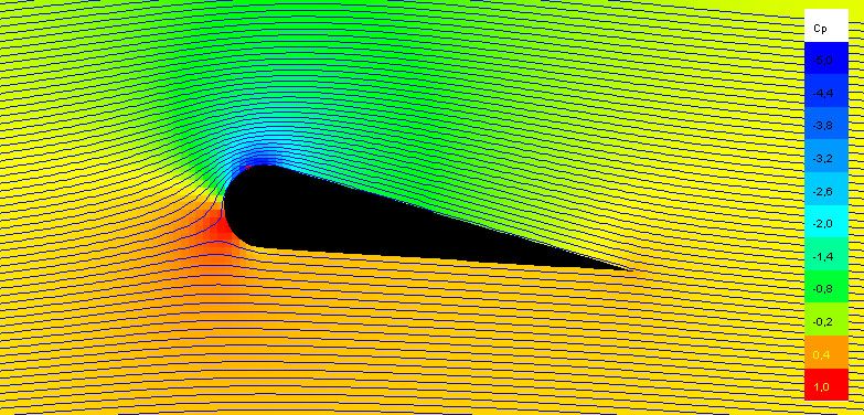

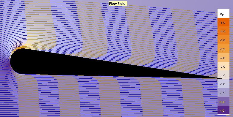

По поводу картинки обтекания профиля.
В той программе есть другая расцветка зон давления.
Я пользуюсь вот такой.

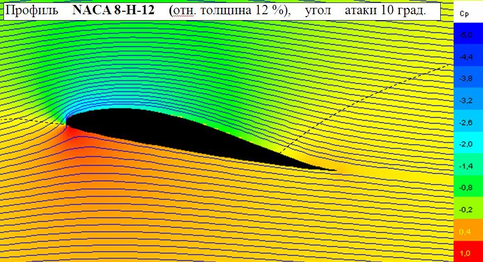

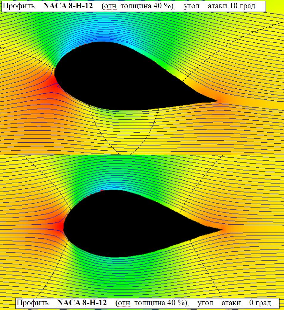

Но чтоб сильнее выявить тонкости с распределением сил действующих по контуру профиля можно "усугубить" картинку, то есть неразумно увеличить относительную толщину профиля NACA 8-H-12 до 40 %
Вот что получается
На этих картинках мной проведены пунктирные линии проходящие по уровню давления равному давлению в невозмущенной зоне.
Обратите внимание, эта пунктирная линия пересекает линии тока именно в точках смены кривизны линий, В этих точках происходит изменение направления действия центробежных и центростремительных сил.
В этих картинках много интересного для пытливого взгляда.
Например, при обтекании утолщенного профиля с углом атаки 10 градусов на значительной части нижней стороны профиля действует некое отрицательное давление (зеленоватая зона), которая замыкается давлением равным давлению в невозмущенной зоне.
И вот в чем проблема.
Если прилежно "пробежать" с манометром по нижней поверхности профиля, как это делают все исследователи верящие в силу Бернулли, то эти силы уменьшенного давления обязаны уменьшить общую подъемную силу. Вспомните, интегрирование сил проводят по поверхности профиля. Но на самом деле эта зона замкнута окружающим давлением в невозмущенной зоне и больше похожа на "привязанный "пузырь" с уменьшенным давление к профилю снизу.
Вы можете поверить, что такая зона сможет как то воздействовать на подъемную силу?
Допустим, Вы станете интегрировать не по поверхности профиля , а захватите 50 линий тока где всё "успокаивается" с давлением.
Тогда давайте изменим способ интегрирования.
Сожмем эти 50 элементарных линий тока меньше чем пограничный слой. Трубки тока имеют исчезающую толщину, они же элементарные.
Тогда интегрирование сил приведет к нулевому результату.
А почему всё же интегрируют силы по поверхности профиля, сверлят дырки?
Нет не отверстия, а именно дырки, потому что нормальные инженеры сверлят отверстия для некого положительного результата, а не для замазывания глаз и запудривания мозгов.
Вот Вам наглядная информация про действие центробежных и центростремительных сил.
Чем меньше радиус кривизны линий тока, тем давление сильнее отличается от окружающего давления.
Если кривизна положительна, то давление меньше окружающего, а если кривизна отрицательна (вогнута к профилю), то давление увеличено.
А вы тут про торможение потока лобиком и про какую то кинетическую энергию.
И на задней части профиля вопреки уравнений Бернулли есть зона с повышенным давлением, хотя там по Бернулли не может быть повышенного давления. А там то как раз отрицательная кривизна линий тока.
- Это не так. Точнее, это так с точностью до слона:
Воздуху мало изменить траекторию, надо ещё изменить скорость.
Если центробежные и центростремительные силы кем то в той ущербной теории учтены, то, пожалуйста, укажите где в формулах это учтено?
- Вот здесь на стр. 451 при выводе уравнений Прандтля для пограничного слоя около поверхности умеренной кривизны (такой, как авиационный профиль) сказано:
Therefore, all inertia and viscous terms appearing in this equation are much smaller than the pressure term and can be neglected.
Оно?

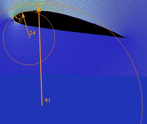

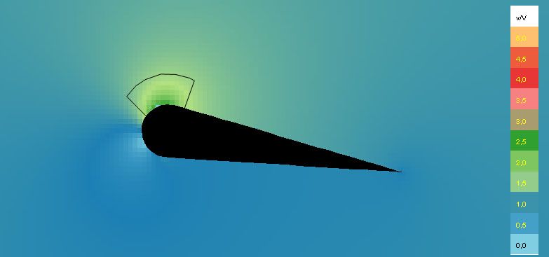

Да вы и сами можете прикинуть порядок величин: кубометр воздуха (13 г), двигаясь по радиусу 1 м со скоростью 20 м/c, имеет центростремительное ускорение ок. 40 g и на него действует центробежная сила около 0,5 кгс. Или давайте приблизительно проинтегрируем вот что (тут отображено уже распределение скоростей, а не давлений):
Пусть у нас хорда 1 м, радиус носка 10 см, толщина обведённого объёма 15 см, длина ок. 25 см, объём на погонный метр крыла 0,04 м3 (масса воздуха ок. 0,5 грамма!), средний радиус кривизны потока 15 см (на самом деле меньше: кривизна линий быстро убывает с расстоянием от крыла), скорость самолёта 20 м/c, а средняя скорость в рассматриваемом объёме 1,5 скорости самолёта, т.е. 30 м/c. Центростремительное ускорение будет 600g, центробежная сила 0,3 кгс. Триста грамм на погонный метр крыла, Карл! Ну, пусть 600 (хотя сдаётся мне, в этом самом ярком и кривом участке у нас сосредоточено больше половины центробежной силы). Всё равно - не взлетит без Бернулли)))

В ролике сообщения 2 820 лектор однозначно (??) заявляет, о том, что профиль омывается ДВУМЯ РАЗНЫМИ потоками (верхним и нижним), которые КАЖДЫЙ В ОТДЕЛЬНОСТИ прекрасно соответствуют закону Бернулли. Правда, я не увидел у него пояснения, почему при вертикальном расположении листа бумаги не работает ускоренный поток воздуха. Подозреваю, что в отличии от "горизонтального" расположения в вертикальном отсутствовал ТОТ САМЫЙ ТОЛСТЫЙ ЛОБ профиля, который создавался загнутой кромкой в "горизонтальном" положении... Химичит лектор, химичит. Однако, разницу в скоростях верхнего и нижнего потока он показал наглядно. А это в свою очередь значит, что если есть разница скоростей потоков сверху и снизу, то так же будет и РАЗНИЦА ДАВЛЕНИЙ, которая и образует приснопамятную подъемную силу. Каким бы законом она не описывалась.
кубометр воздуха весит не 13 грамм, а в сто раз больше - 1300 грамм
- Действительно, у меня ошибка. Величина центробежной силы на первый взгляд получается того же порядка, что подъёмная сила. На первый взгляд! Нужно точнее интегрировать: радиусы для разных участков разных "трубок тока" очень разные.
Возможно, это альтернативный способ расчёта.
центробежные силы тютелька в тютельку равны центростремительным силам
- Правильно. Это третий закон Ньютона. Иначе бы воздух (или жидкость) улетели бы от крыла и там образовался бы вакуум. Но чем же центростремительная сила обусловлена, если не разностью давлений у крыла и вдали от крыла? Той самой, которая создаёт подъёмную силу.
Вообще, при здравом размышлении центробежная сила является условием стационарности потока при наличии поперечного градиента давления. Действительно, если поперчную разность сил давления не уравновесить инерционной силой - она сообщит жидкости (не будем говорить о газе, чтобы не заморачиваться сжимаемостью) - сообщит поперечный импульс, то есть изменит форму линии тока. Если форма не меняется - значит, перепад давления компенсирован центробежной силой. И путём простейших выкладок получается, что
dp/ds = ρ * (u^2)/r ,
где s - расстояние от поверхности тела, dp/ds - локальный поперечный градиент давления, ρ - плотность жидкости, u - локальная скорость потока, r - местный радиус линии тока. Нет кривизны - нет градиента.

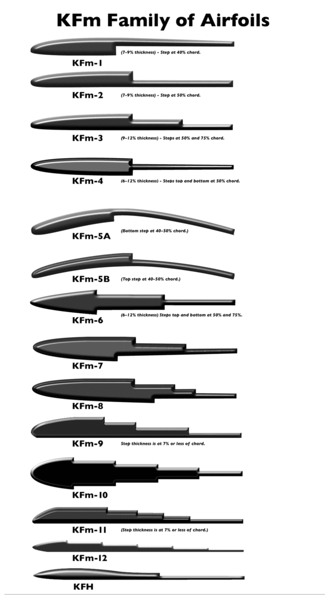

Кстати, а по какой теории работают профиля KFm?)

Анатолий, в ваших утверждениях и рассуждениях несколько ошибок.
1)
Листок отклоняется в сторону струи, даже если его заднюю кромку слегка отогнуть в сторону струи! Проверено)) Надо только дуть не прямо на листок, а на некотором отдалении от него параллельно листку. Я дул грушей с закреплённым носиком, так что параллельность не подлежит сомнению.
2)
почему в формуле аэродинамической силы учитывается только мифическая половина действия сил, а вторая половина отброшена напрочь.
- Потому что пара сил (сила давления и центробежная) действует на газ. На крыло действует только сила давления. Имеем право брать только её и рассчитывать альтернативными способами - если они альтернативны, т.е. оба дают (почти) одинаковый результат.
3)
Вспоминаем физику. Что там сказано про статическое давление?
- А вы вспоминайте про динамическое давление. Картина давлений около объекта в закрытой трубе и вне её не различается сколь-нибудь существенно (результаты обдувок в закрытой трубе, трубе с открытым участком и трубе с камерой Эйфеля близки). Разница между закрытой трубой и атмосферой в том, что в закрытой трубе в неискривлённом стационарном потоке давление может быть понижено (в результате стеснения потока), а в атмосфере такое невозможно (см. сообщение 2835).
/Вы ещё спросите, как же так: над крылом давление меньше, под крылом больше - а скос (вертикальная составляющая движения воздуха) от меньшего к большему, от стока к источнику))
4)
Разность давлений вызывает искривление потока, искривление потока вызывает скос. Если мы знаем картину обтекания - мы можем рассчитать подъёмную силу, проинтегрировав как давления по контуру крыла, так и центробежные силы по всему полю (которые в сумме равны сумме сил давления), так и вертикальные составляющие импульсов по сечению потока за крылом. Это всё альтернативные варианты. Проблема в том, как построить картину обтекания!
