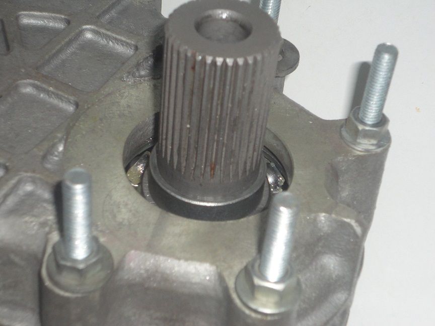

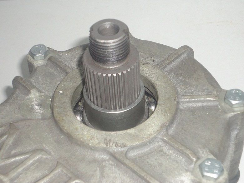

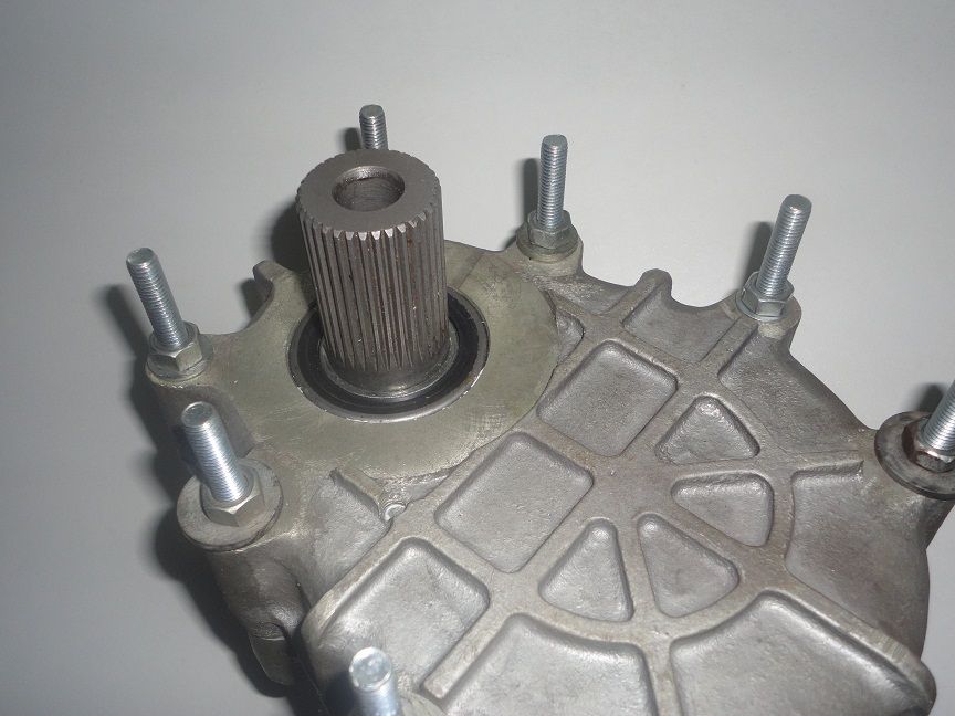

Далее. На валы запрессовал дистанционные втулки.

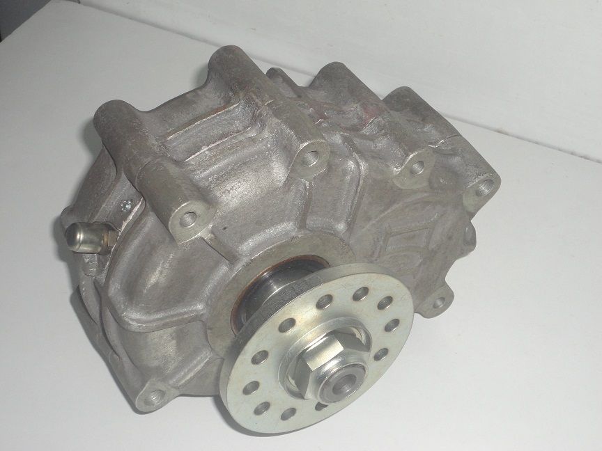

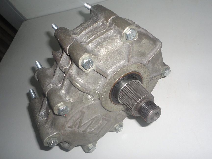

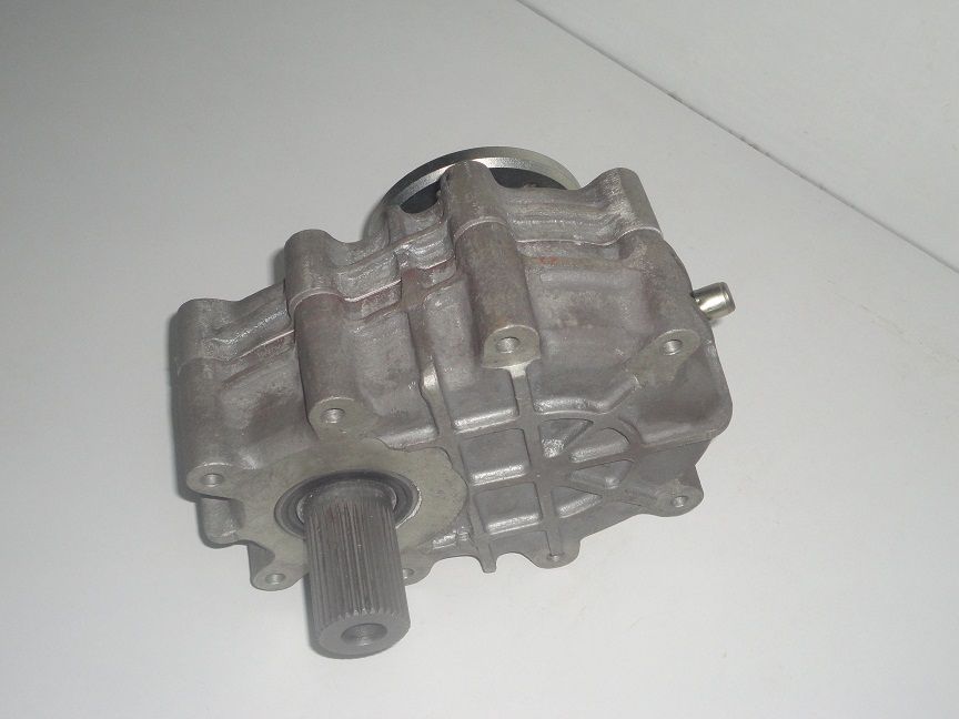

Поставил ступицу крепления воздушного винта, сапун, пробку сливную и уровня масла. Всё редуктор готов.
   Жду колокола, они пока ещё в производстве.
Сухой вес редуктора (без масла) в таком виде 7,190 кг.

Вопрос по редуктору!
Масло греться не будет?
На Rotax ах масло проточное, и охлаждается(греется) вместе с движкой.
Может на корпусе имело смысл сделать ребра охлаждения?
Это скептические вопросы, но Вы молодец!
За охлаждение масла редуктора скажут испытания. Если температура корпуса будет меньше 90 градусов то и не надо дополнительного охлаждения масла 😉 Кстати- какая вязкость масла планируется? У меня 90W140.

.....Заливная пробка,она же уровень-верно?Если да,то уровень не высоковат?
  Не верно. Заливная пробка - она же сапун.
Пробка уровня находится на высоте чуть выше уровня контакта зубьев зубчатой пары.
Ясно,но мне кажется пробка с боку будет выполнять 2 функции.Залив-контроль.Или предусматривается со стеклянным глазком(как на Хирте)? Я про уровнь что,при нагреве масло расширится,через сальник не побежит?Ясно что брызги держать будет,а уровень :-?Не в тему немного,у меня на буровой такая беда.Как нагрелся-сопит,холодный нормально.На горячую отвернул пробку-грам 50 слилось и проблема исчезла.Какой нибудь норматив может существует,на сколько при нагреве увеличится.
Нет такого стеклянного глазка у меня. Болт просто поставил.
Так сальник и предназначен для герметизации стыка. Сапун давление сбрасывает. От куда течи то ожидать?
Норматив существует. Коэффициент линейного расширения называется. В справочниках посмотри.
Масло греться конечно будет!!!
Только основной источник нагрева это контакт с горячим двигателем!
Судя по серьёзному подходу качество зубчатого зацепления на уровне, как минимум
7-я степень точности (Александр, поправьте, если это не так). При этом кпд передачи с учётом потерь в подшипниках 0.98-0.99. При пропускаемой мощности в 100 л.с. на нагрев идёт 1,5 квт. Но, как известно, для горизонтального полёта потребна гораздо меньшая мощность, и нагрев существенно уменьшится.
Пятна контакта без нагрузки и под нагрузкой могут существенно отличаться.
