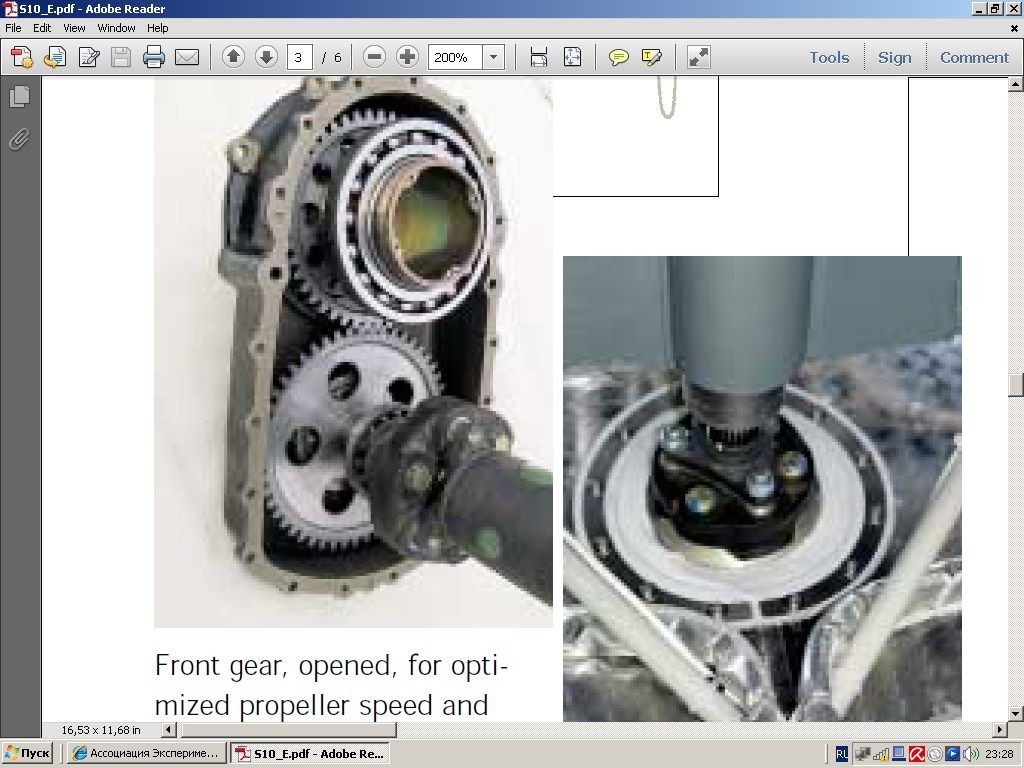

Вот для обдумывания скрин с описания конструкции мотопланера который обсуждается в этой теме http://www.reaa.ru/cgi-bin/yabb/YaBB.pl?num=1328675613/15#15
тоже применены демпфера похожие на БМВешные, и разгрузка от осевых перемещений шлицевым соединением

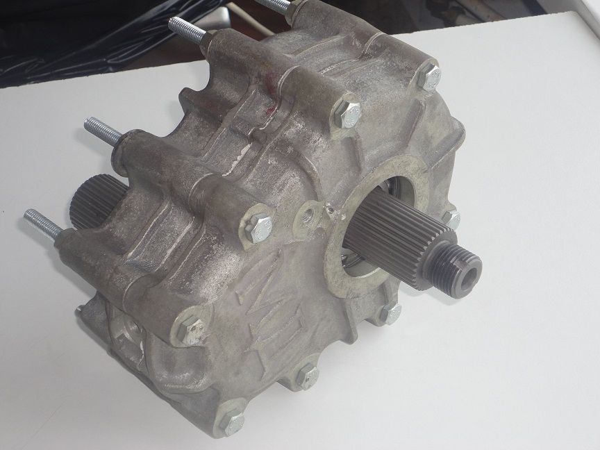

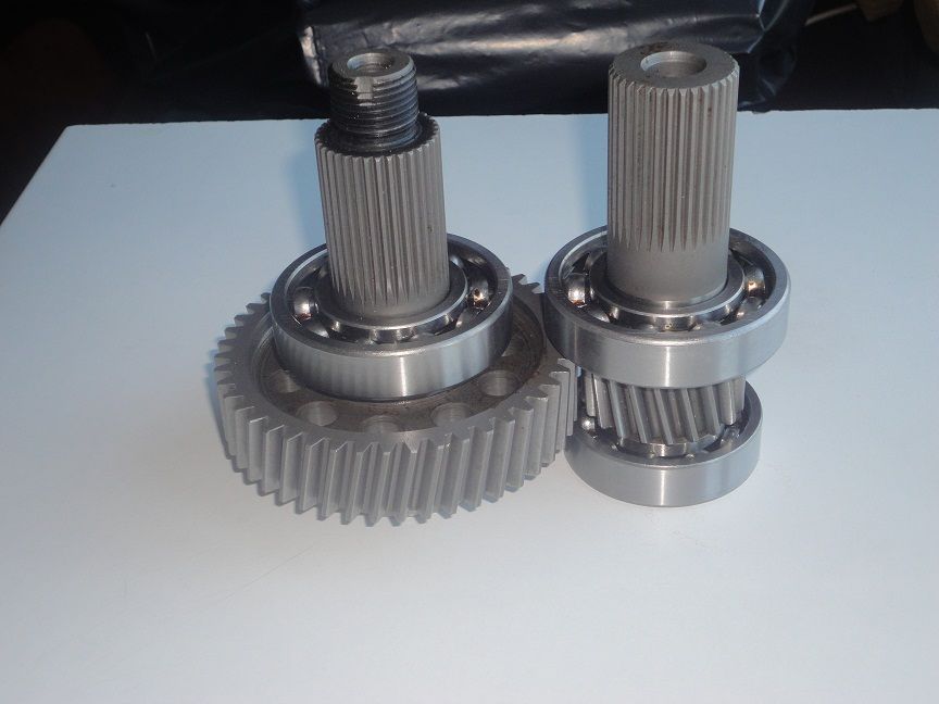

Приступил к окончательной сборке редуктора. Подшипники на вал устанавливаются с небольшим натягом 0,009...0,013. Перед сборкой валы выдержал на улице, на морозе -22 градуса в течении нескольких часов. Подшипники нагрел в масле до температуры примерно +100...+150 градусов.
После этого подшипники сели на свои места без применения какого либо усилия.
    47,9 КБ · Просмотры: 146

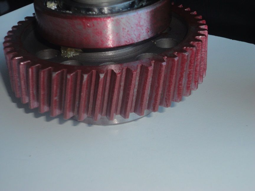

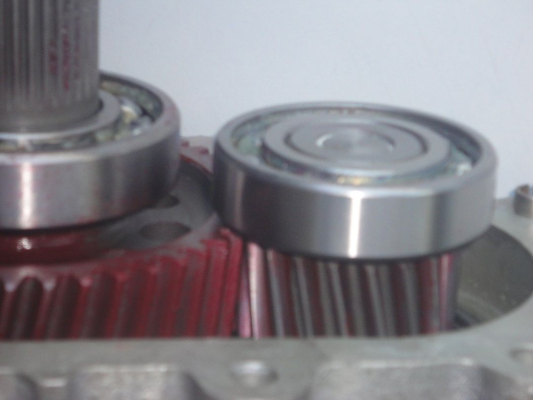

Проверил пятно контакта зубчатой передачи. Для этого на одну шестерню нанёс краску на масляной основе ("Берлинская глазурь"), вставил шестерни в корпус и прокрутил их.
В месте контакта зубьев краска выдавилась. Видно, что контакт происходит по всей ширине зуба. Площадь контакта так же в норме ( около 40 процентов).
    59 КБ · Просмотры: 151
    45,6 КБ · Просмотры: 148

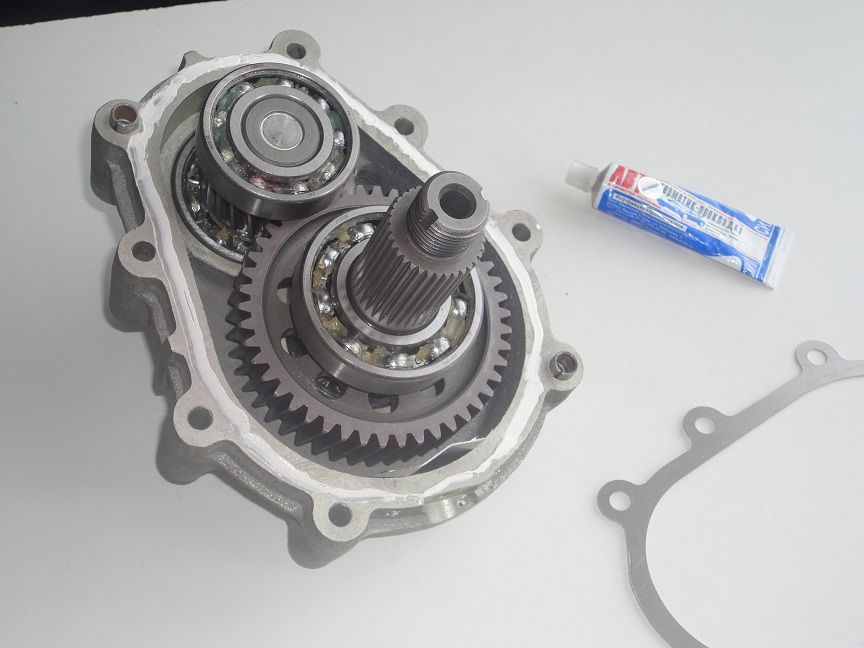

На стыковочную поверхность нанёс белый "Казанский" герметик. Собрал корпус, стянул редуктор технологическими болтами до полимеризации герметика.
    59,2 КБ · Просмотры: 155
    63,7 КБ · Просмотры: 149

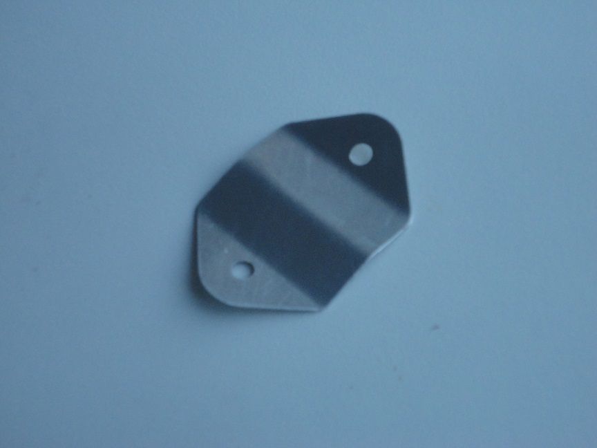

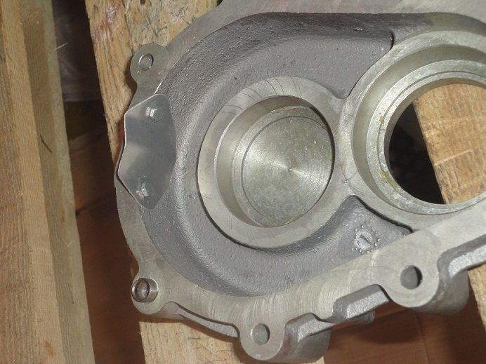

Для сапуна изготовил маслоотражатель из пластины Д16АТ толщиной 0,8 мм.
А маслоотражатель от вибраций не открутится рано или поздно? Стремно как-то... Надо бы его то ли зачековать, то ли посадить на герметик...
  Да, болты маслоотражателя зачеканены снаружи.
