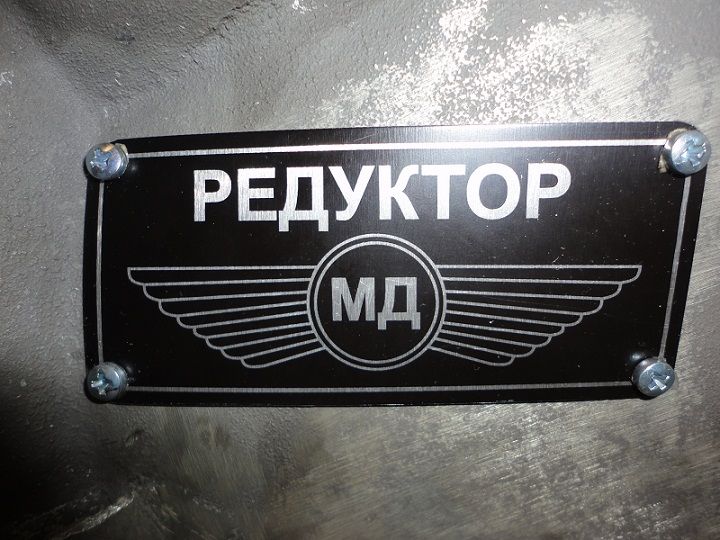

На  шильдике  Редуктор  нет  шифра, и  фотки  формуляра  на  узел, не порядок. 🙂

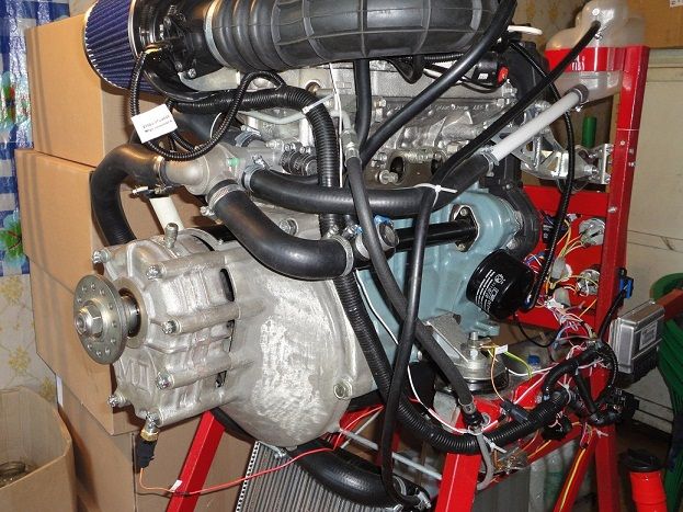

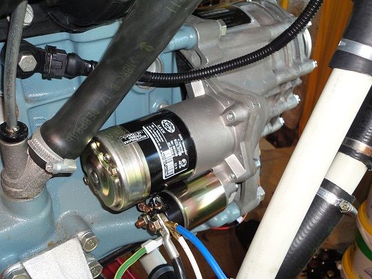

Поставили стартёр, проверили его работоспособность всборе с редуктором. Вес стартёра с крепёжными болтами 3,270 кг.
Вес силовой установки 113,826+10,470+3,270=127,566 кг.

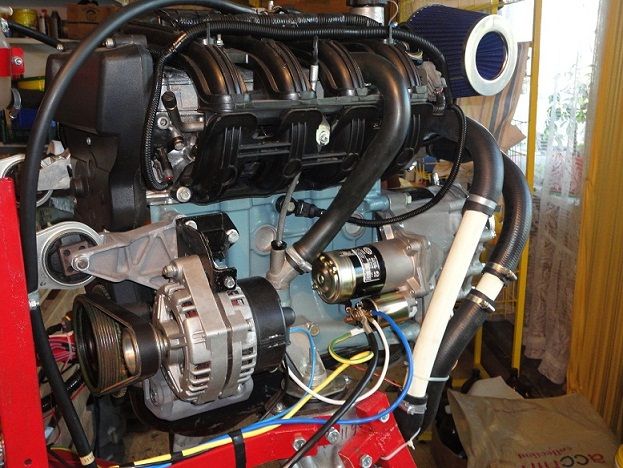

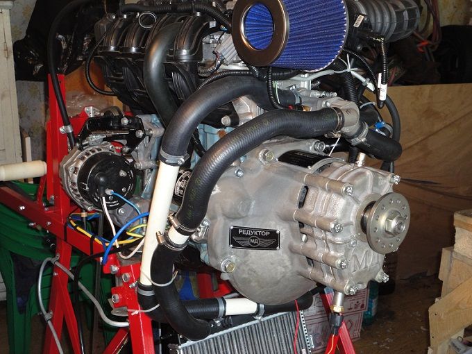

Это уже окончательная сборка. Кроме глушителя больше ничего ставить не будем.
Окончательный вес данной силовой установки в результате получился 127,566 кг.
  Отсутствуют глушитель,охлаждающая жидкость и масло редуктора.
Думаю по весу вполне ожидаемо получилось.
Это уже окончательная сборка. Кроме глушителя больше ничего ставить не будем.Окончательный вес данной силовой установки в результате получился 127,566 кг.  Отсутствуют глушитель,охлаждающая жидкость и масло редуктора. Думаю по весу вполне ожидаемо получилось.

Для удобства восприятия веса силовой установки, все детали не входящие в её вес окрашены красным цветом. Всё что на фото не красного цвета - взвешено и посчитано.
Т.е. к этому  еще мотораму и крепление радиатора, плюс глушитель с креплением и кило-другое всякой неучтенки...
