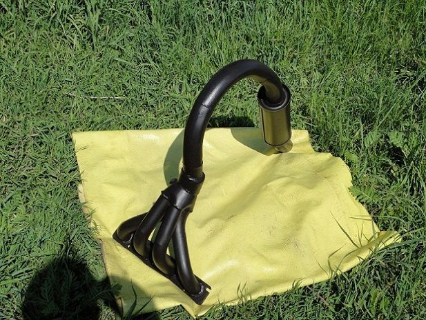

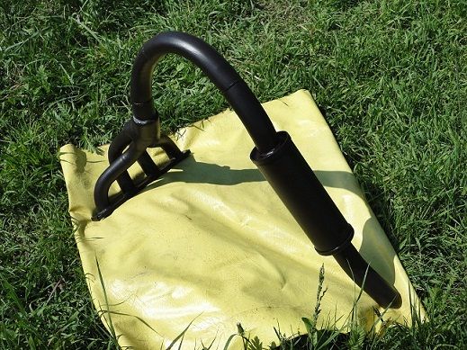

Систему выпуска скомбинировал из заменителя катколлектора ВАЗ 2112 и резонатора УАЗ 469.
После сварки обработал трубу преобразователем ржавчины и покрыл термостойкой чёрной краской.

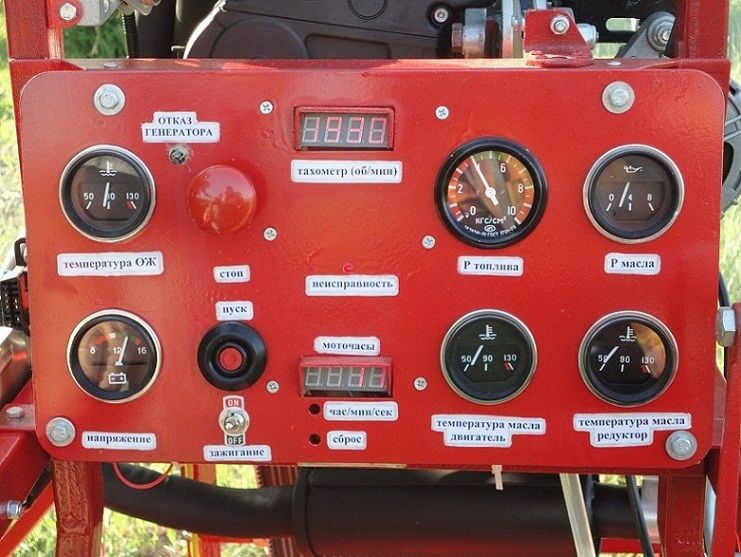

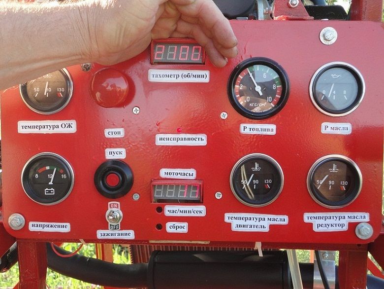

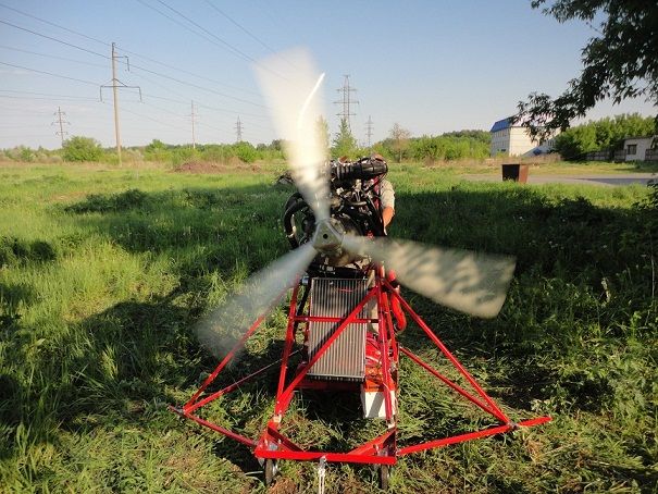

Давление в топливной системе стабильно 4 кгс/см2, температура охлаждающей жидкости стабильно 80 град.,
давление масла двигателя 2 кгс/см2,
температура масла прогретого двигателя 70 град.,
температура масла редуктора - стрелка прибора чуть поднялась выше 50 град, но руку корупус редуктора обжигает.
    87,9 КБ · Просмотры: 160
    91 КБ · Просмотры: 158

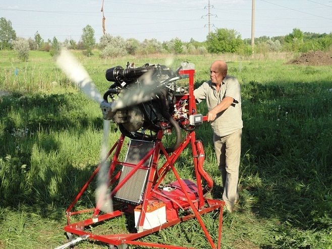

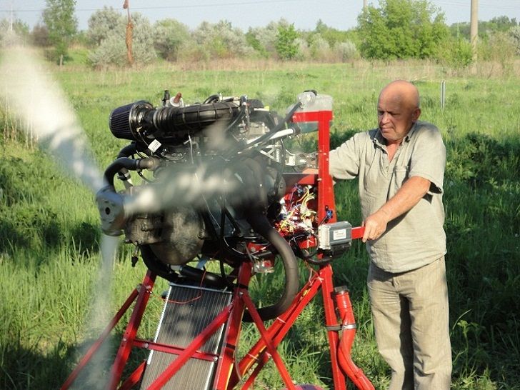

После выключения осмотрели двигатель, обнаружили течи охлаждающей жидкости по стыкам резиновых патрубков - устранили подтягиванием хомутов.
Масло из редуктора не вытекает, корпус герметичен.
В одном месте краска на выпускной системе вздулась и слетела.
Тягу замерить сегодня не успели.

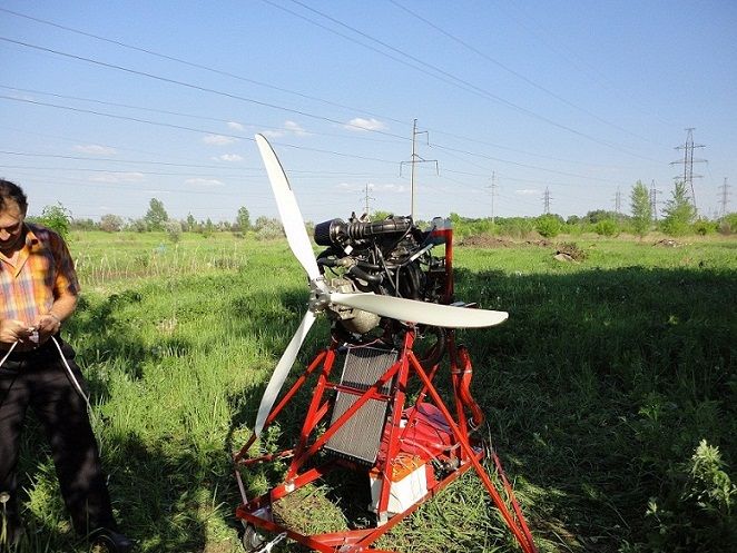

Наиль посоветовал перепрограммировать электронный блок управления двигателя на минимальные обороты холостого хода 1700 об/мин, т.к. на меньших оборотах двигатель работает неустойчиво.
  Результатом доволен, задуманное удалось.
Видео: http://youtu.be/TR1M7cJ_SDU

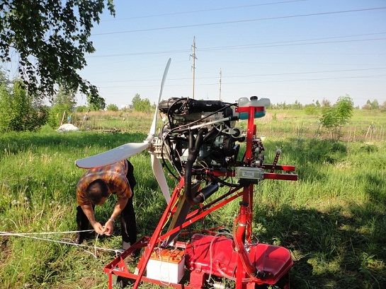

Не успел доехать до дому 🙂 на самом деле движок напугал)) Первые запуски были неудачны, движок на малом не работал, после определенного угла руда вышел на обороты 6000 и чуть не завалился на нас, вся установка привязана снизу (иначе никак при толкающем винте) база короткая и тяга создала момент установка стала на дыбы, ладно Саша вовремя перевел на МГ и движок заглох. При внимательном осмотре движка обнаружилась причина неустойчивой работы, не был заглушен на рессивере впуска патрубок подающий разрежение в вакумный уселитель тормоза (в авто) и подсасывался воздух помимо ДМРВ . Заглушили и всё стало на место. Двигатель заводился чётко как и положено впрыску, обороты изменялись четко по мере отклонения руд, погоняли до режима 3500-4000, дальше было опасно, убавляя обороты нашли режим устойчивого малого газа т.к. маховик облегченный, вернее его нет совсем, получилось 1600-1700. Лопасти винта установили на самый малый угол, для замера тяги нужно: или удлинить базу установки хотябы вдвое, или ставить тянущий винт, ну и сам движок ещё нулёвый обкатать нужно хотябы часа 2, пока всё

на подобном стенде для подцепа динамометра ставили трубу поперек и на уровне оси винта. а по хорошему эту конструкцию нужно делать в виде ограждения винта
Что то не то с давлением масла, скорее всего не исправен датчик.
А если действительно при повышении оборотов давление не повышается больше двойки то моторчик долго не наработает. Маловато ему будет 2 кг и это при температуре масла 55 гр.
