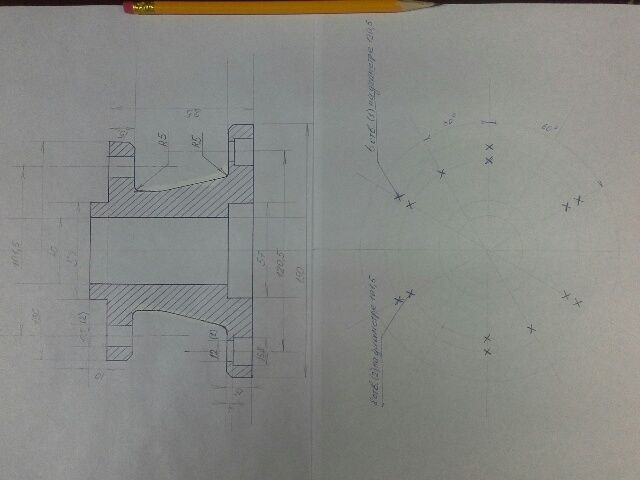

Здравствуйте! Имею двигатель Lycoming 0-320, но не имею ВВ для него, но имею ВВ для Конти IO-300, поэтому из всего что имею и не имею решил сделать проставку, но не уверен в надёжности конструкции. Прошу уважаемых старейшин оценить конструкцию и если не затруднит вынести вердикт.

Спасибо, мудрый КАА, учтено! Толщина стенок не слаба? Может внутреннюю полость убрать?
Может как то без конуса можно обойтись. К примеру сделать ступенчатую.
Кстати, Булат, с нынешним валютным курсом, сколько сейчас он стоит?
По материалу: склонялся к Д-16, но всётаки наверное перестрахуюсь на сталь 45.
Если переходник стальной из СТ 45 - мне кажется он выдержит и с отверстием внутри - как на чертеже.
А вот внешнюю форму нужно както дорабатывать для исключения подрезов. Должны быть плавные закругления - и желательно полированные.

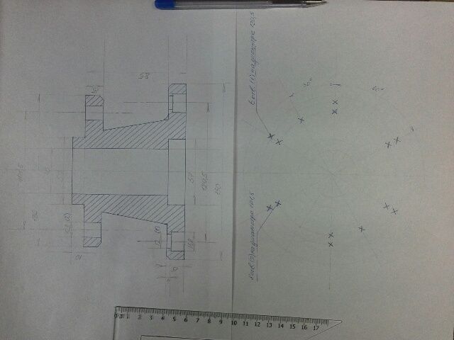

Вот, если так?

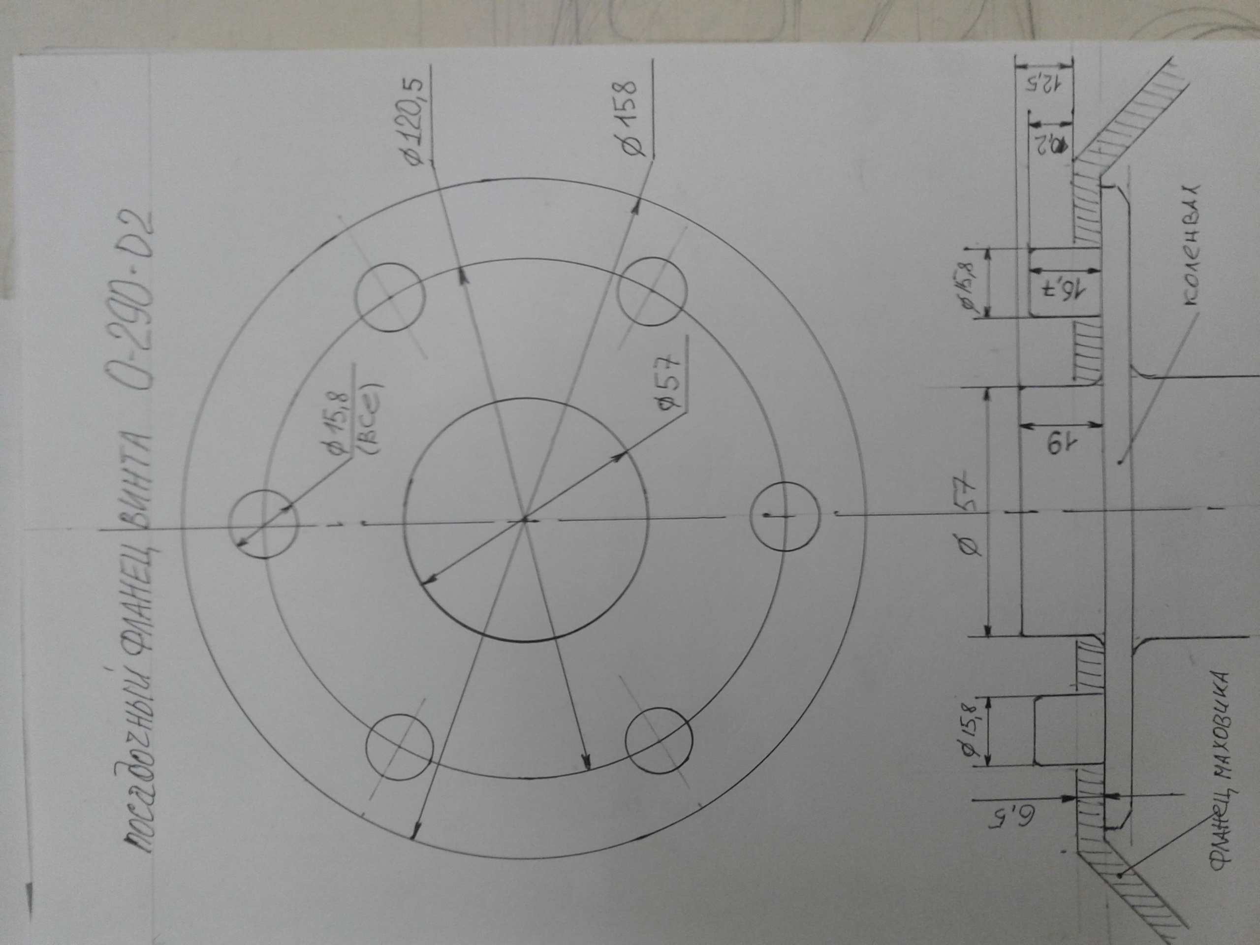

Вот чертёж фланца.

Длина проставки 85 мм необходима или так получилось? Если нет необходимости в такой длине, если провернуть отв. фланца и винта на 30 градусов относительно друг друга, то всё намного упростится 😉 Только фрезеровка (цековка) добавится.
