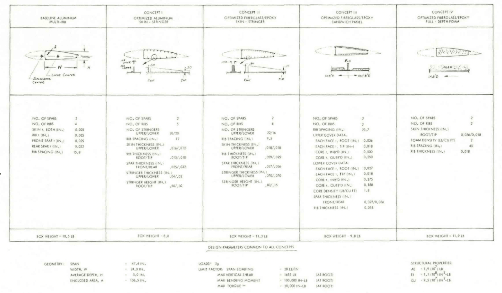

Как то так, зеленые детали - половинки кессона с лонжеронами для устойчивости. Белые гнутые по месту из листа: Конечно сразу с полками под крепление носика и законцовки.
Из такой таблицы, где перерабатывали конструктив крыла т-18 торп на композиты :

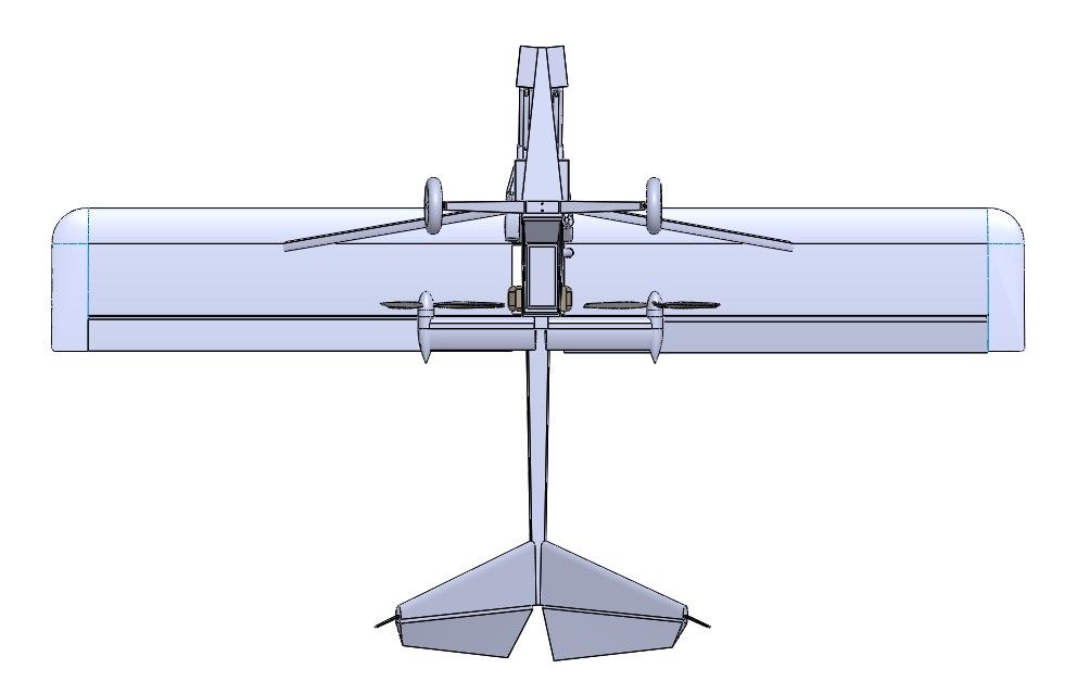

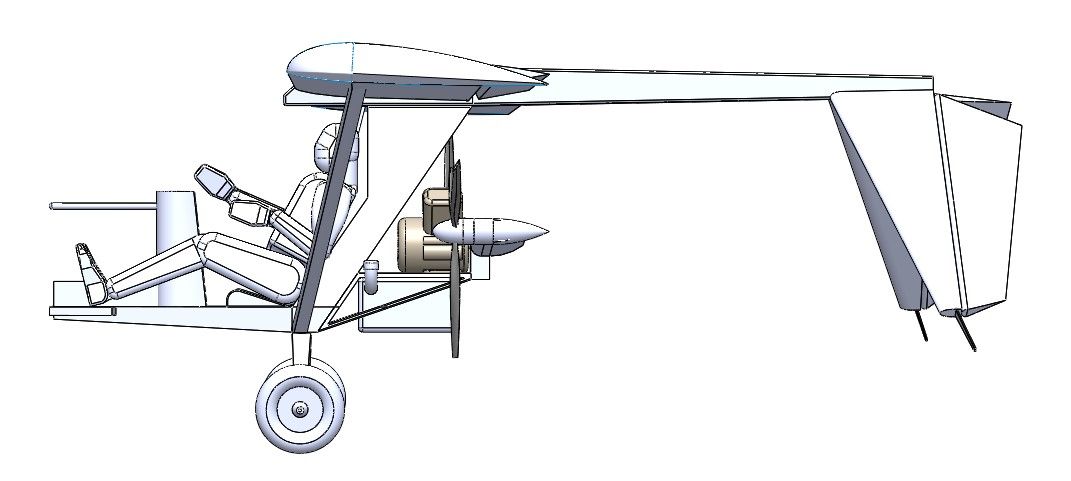

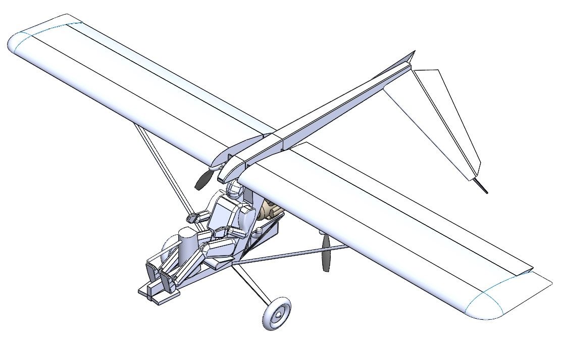

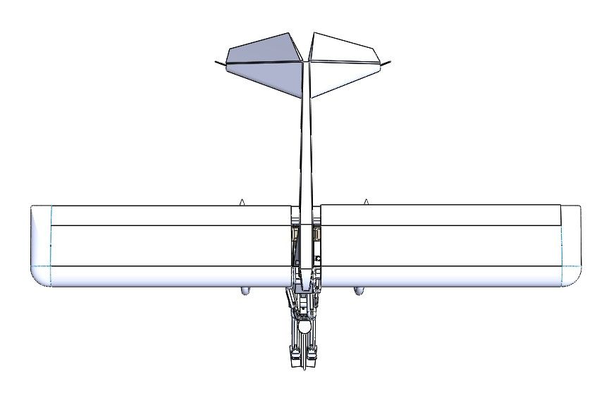

При озвученных параметрах двигателей, вполне можно построить не плохой дюралевый подкосник, но для понимания нужны размеры движка.
Когда-то прикидывал себе нечто примитивное (размещал на ветке, хоть и в несколько иной конфигурации) и как раз дюралевое, но потом было принято решение о постройке полноценного в моём понимании самолёта и моделька "мотылька" забросилась.
На картинках сразу бросаются в глаза некие ярко выраженные минусы, так как проект забросил и не занимался им, но они все легко устранимы. Как то колёса шасси сейчас находятся в плоскости винтов и значит весь мусор от них вместе с камешками будут затянуты и перемолоты винтами. Но это можно решить одностоечным шасси, получится даже легче и проще. Опять же, за неимением легких движков, предполагалось применение одного двигателя по центу с выносом винтов на штангах. В данном случае, ничто не мешает разнести на них двигатели. При этом межосевое расстояние между винтами уменьшиться, так как вынос получится меньше, а значит и разворачивающий момент тоже уменьшиться в случае отказа одного из них. Там где сейчас находится двигатель, отлично обоснуется развитый стекатель. А саму кабину можно закрыть обтекателем. Ну это так, скорее мысли в слух 😉.
