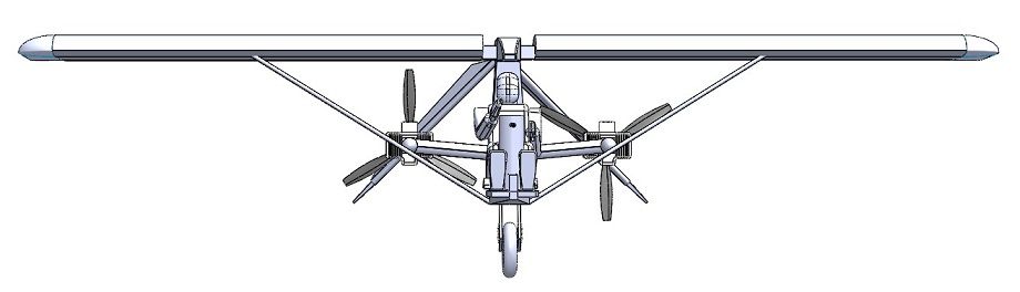

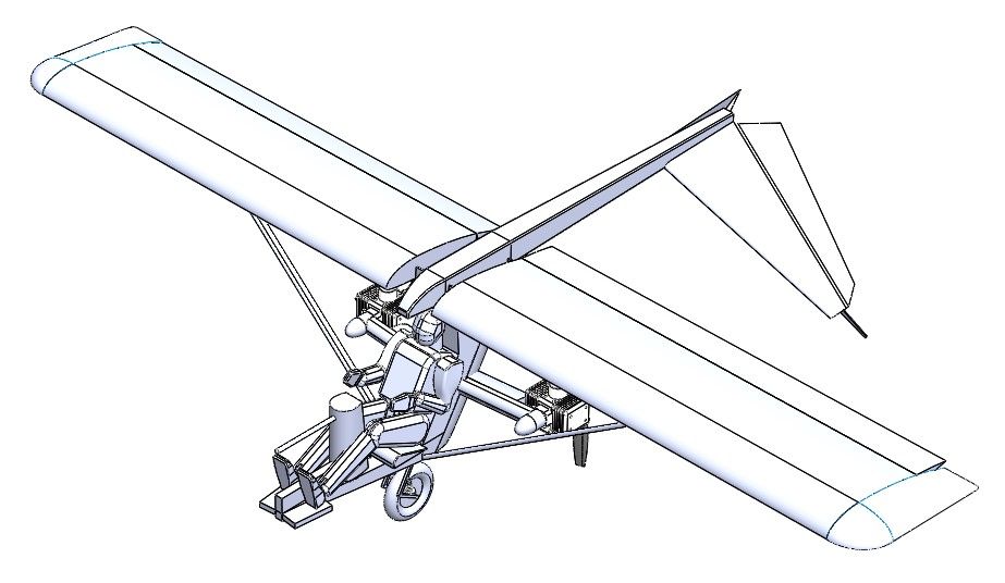

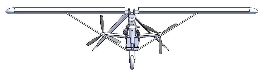

С одним колесом-плохое решение. Постоянно нужен рядом сопровождающий. Годится только для мотопланеров.
Не нужен, хвост работает как шасси. Схема в целом себя оправдала на мотопланере American Eaglet.

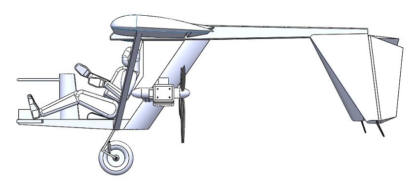

Согласен, что не очень удачное, но везде компромиссы. Всё таки это не совсем велосипедное шасси, так как перья оперения имеют опоры. При виде сверху получается треугольник. Устойчивости до скорости эффективности рулей должно хватать. МЛМ.

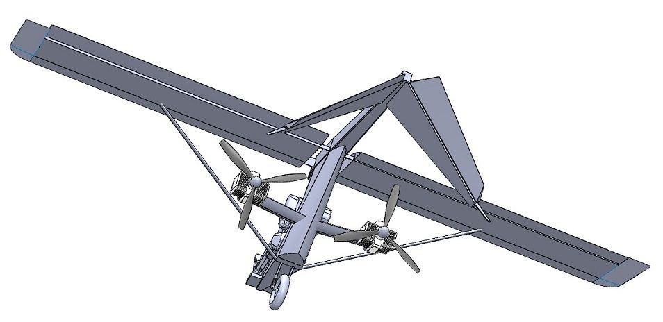

При подобном консольном креплении ВМУ добиться приемлемого уровня вибрации почти невозможно, даже с электродвигателями. И дисбаланса винтов хватит для очень сильной вибрации.
А как же тогда, к примеру "Кри-кри" летает? Там ведь тоже движки на штангах. Просто предложил как вариант, ни на чём не настаивая. Вначале то вообще предполагалось, что передача на винты будет осуществляться ремнями, длина штанги там не большая, так что вполне себе. Таким образом хотел избавиться от главного недостатка данной схемы, как то малый диаметр винта и сильное затенение. Размещение винтов на штангах позволяет уменьшить диаметр до приемлемого и вынести их из зоны затенения, а так же направить струю непосредственно на оперение. Такие схемы встречаются довольно часто и не плохо себя показывают.
Эти опоры нагружают оперение и хвостовую балку куда сильнее, чем в полётных случаях, следовательно придётся их переупрочнять и перетяжелять.
И руление под вопросом.
Я бы предпочёл 3-х опорную схему с носовым колесом для данного аппарата. При полётах с травяных площадок, ничего в винты не летит, проверено. Можно отсекателями за колёсами подстраховаться.
Это не так, у нас не было заметных вибраций. Возможно, у вас неудачно сочетались геометрия, жёсткость и массы подвески. Или моторы Иж-Планета. 🙂
Насколько она там оправдала, надо их владельцев спрашивать. И то -МОТОПЛАНЕР для опытных пилотов, к нему другой подход, а тут - САМОЛЁТ!
Вот именно консоль выполняя роль рессоры не будет передавать вибрацию на фюзеляж.
Зависит от длины и жесткости у нее собственная частота колебаний должна быть подальше от частоты вибраций

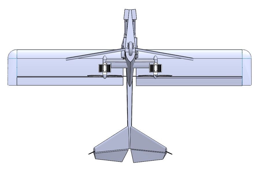

не надо струю на оперение, а то газ на заходе убрал с отклоненной ручкой на себя и самолет клевок может сделать неприятный.
на крыло моторы ставте, как на аэк кемпе и счастье будет
И V образное оперение весьч сама в себе, для любителей странностей, пустое это всё.
Air-Cam - Google Suche
У него-то как раз, винты на стабильник и дуют! 😉
Смысл в нём есть, если трудности преодолеть. Лазэйры очень популярны были и даже Антонов использовал.
Есть ведь разница между V-образным и Λ-образным. При работе в режиме РН V-образное даёт крен в против рыскания (что плохо), Λ-образное наоборот, причём момент по крену относительно ЦТ у Λ-образного мал. К тому же оно под крылом и никак не затеняется при срыве.
Здесь тоже полностью согласен, но перетяжеление совсем не значительное, как в процентном, так и в живом соотношении. А вот касаемо руления, видимо да, есть нюансы, но проверить это можно было бы только на практике. Правда делать его не собираюсь, во всяком случае в ближайшем обозримом 🙂 .
Осмелюсь предположить, что в случае как есть сейчас, сильной разницы быть не должно. Сброс газа сделает его лишь чуть более вялым и менее чувствительным к ходу РУС. МЛМ.
Да практически вся мелкотравчатая это пустое, однако же люди занимаются😉. Можно сказать, что все нюансы применения V на оперении известны и не всё так страшно как кажется. При этом в технологическом плане есть один большой плюс - две поверхности идентичные.
Добавлю ещё вид спереди.
Напрашивается связь между "мотобалками" и подкосами для жёсткости.
Без неё можно сделать винты тянущими. Это актуально в отсутствие редуктора: коленвал не сжимается, да и со стороны вала отбора мощности подшипник у многих типов движков покрепче. А с двумя движками несложно получить порядочную тягу без редуктора.
Винты желательно бы подальше от "граблей" иметь 😜. Да и монтаж консолей будет затруднён.
МЛМ.
Не более чем в любом другом случае, когда есть хвостовая балка из трубы и хвостовая опора. Тот же Monerai, или еще уйма планеров. На прототипе Иглета одну плоскость, кстати, при взлете поломали - и ничего, летчик почти не заметил разницы. Хотя штопора, конечно, не крутил, сразу пошел домой.
Спорно. Я планерист, для меня самолет сложнее планера.
