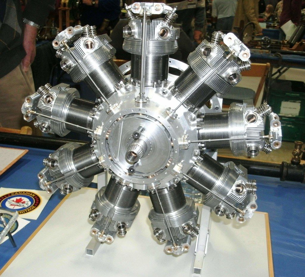

Выхлоп нужно располагать в сторону откуда дует, для равномерного охлаждения цилиндра (2 такта) или головки (4 такта).
Иногда делают по другому. В гоночных картах, когда было воздушное охлаждение, выхлоп делается назад. В этих моторах высочайший уровень форсировки для атмосферных ДВС - 300 лс/1000см3.

...выхлоп из клапана вверх, соответственно воздух охлаждения тоже снизу вверх...
Вероятно Вы увлекаетесь чем то интересным, например, альтернативной физикой.
Для равномерного охлаждения первым делом с охлаждающим воздухом должны встречаться самые горячие части двигателя, то есть выхлопные элементы. А далее, уже подогретым воздухом, с меньшей интенсивностью охлаждаются не сильно горячие впускные элементы.
И никак иначе.
...В гоночных картах, когда было воздушное охлаждение, выхлоп делается назад...
Там были компоновочные причины, когда надо было сделать хоть что-нибудь из того что есть в наличии.
С "чистого листа" и в здравом рассудке никто такое не спроектирует.
...высочайший уровень форсировки для атмосферных ДВС - 300 лс/1000см3.
Это если мотор на пару гонок.
В пилотируемой авиации такими штуками не интересуются.

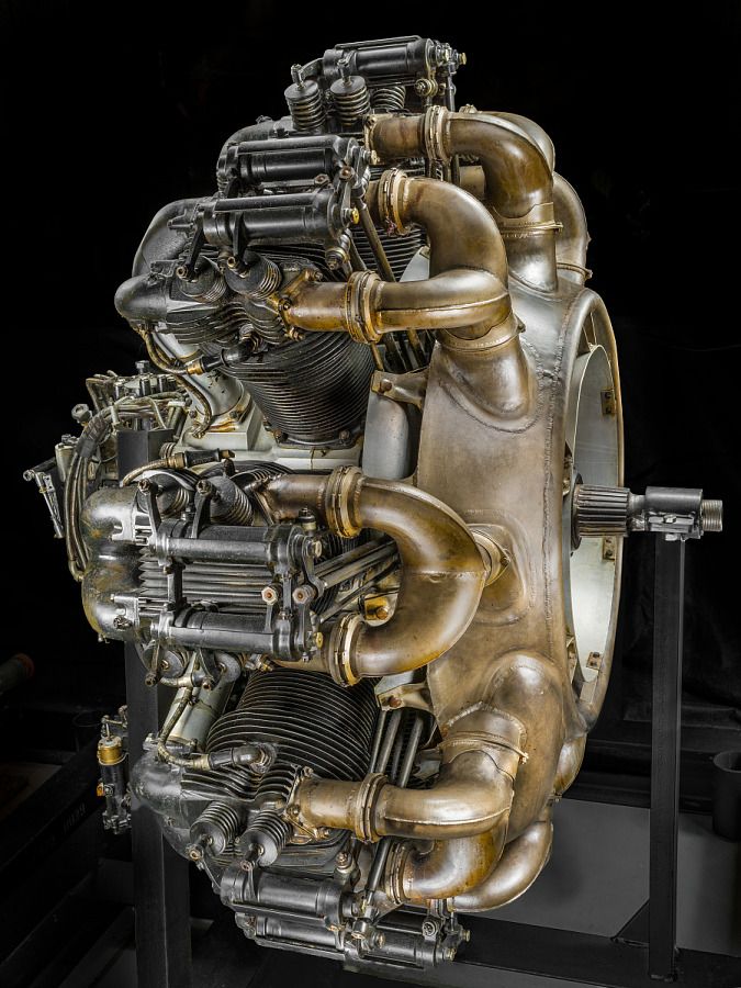

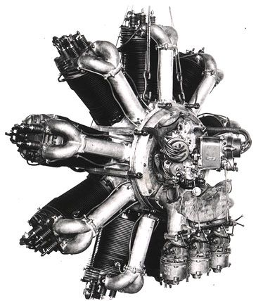

И никак иначе.
Абсолютно не согласен!
Охлаждать выхлопные патрубки нет необходимости вообще, иногда их даже обматывают, а в головке тепло и так прекрасно распределяется. Головке главное получить как можно лучший доступ к холодному воздуху, не загроможденной всякими отводами выхлопа и впуска.
Не знаю, где Вы откапали эти двигатели на фото, но посмотрите на более популярные АШ, Лайкоминг, Континенталь. У всех у них выхлоп по ветру. И это нормально.
