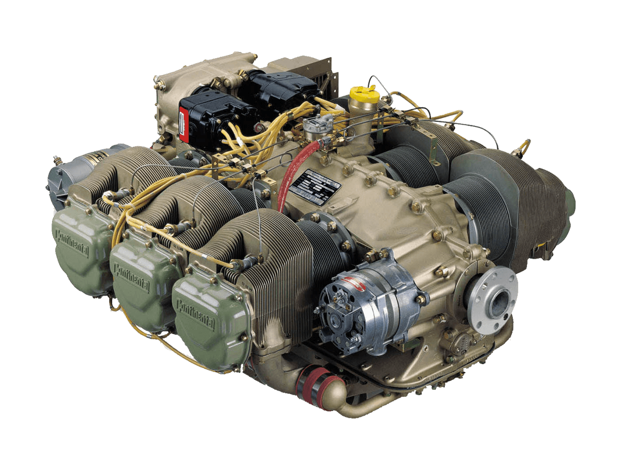

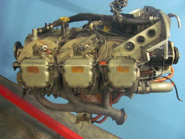

...Когда раскаленные выпускные патрубки предварительно греют воздух предназначенный для охлаждения - тут есть над чем подумать. И фраза "и никак иначе" наверное не совсем подходит. Поэтому предлагаю обсуждать варианты.
За ооочень редким исключением, почти весь мото-мир делает только так и никак иначе - выхлоп с патрубками навстречу охлаждающему воздуху, впуск сзади. Авиационные "звёзды" с четырёхклапанными головками точно так же и никак иначе. Без вариантов. Обсуждать нечего.

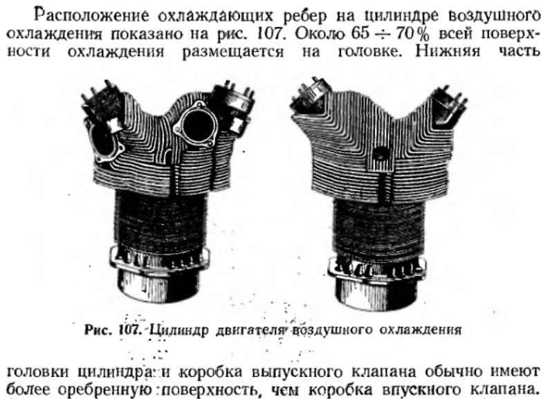

Двухклапанные "звёзды", имеющие впуск/выпуск симметрично по бокам, созданы ради простоты привода ГРМ и имеют врождённые недостатки:
1) оребрение выпускной "коробки" сильно больше чем впускной = танцы с бубном при изготовлении несимметричной головки цилиндров
2) при таком расположении клапанов свечи расположены спереди и сзади, и имеют сильно разную температуру.
При расположении выпуска спереди, а впуска сзади, свечи будут расположены по бокам и иметь одинаковую температуру. Так же, оребрение головки имеет более простую форму, по причине естественного равномерного охлаждения.
Только так и без вариантов.
В случае возникновения сомнений, бежим учить прогулянную физику в 8 классе.

Наверное, в америке в свое время физику не проходили в 8 классе🤔
Непонятно что Вы пытаетесь "выжать" из нашей полемики и очевидных вещей.
Выпускные клапана с наветренной стороны. Впуск под ветром. Всё согласно физики.
Схема двухклапанная
...ради простоты привода ГРМ...
В которой для слабонагруженного низкооборотного двигателя размещение необходимой площади оребрения не доставляет хлопот.
Выводы: в америке физику учат.

Физику может и учат(учили), а вот про аэродинамику не слышали. Если бы развернули рёбра вдоль струи от винта охлаждение второго и третьего цилиндров наверняка выровнялось с первым
