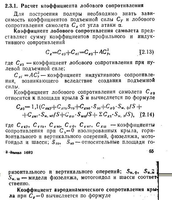

Сейчас разбираюсь с аэродинамическим расчетом. Помогите пожалуйста, не пойму что такое S в формуле. Омываемая площадь каждого элемента? Книга - Чумак, Кривокрысенко - Расчет, проектирование и постройка сверхлегких самолетов.
Скиншот формулы прилагается.
    95,9 КБ · Просмотры: 215
Площадь крыла, она и есть площадь крыла.
Относительные площади оперения - площади ВО и ГО по отношению к площади крыла.
Мидель (термин из морского дела) максимальная площадь сечения фюзеляжа, обтекателей, подвесных баков, вооружения, колёс и т.д. и т.п.
То есть все характерные площади брать относительно крыла..
