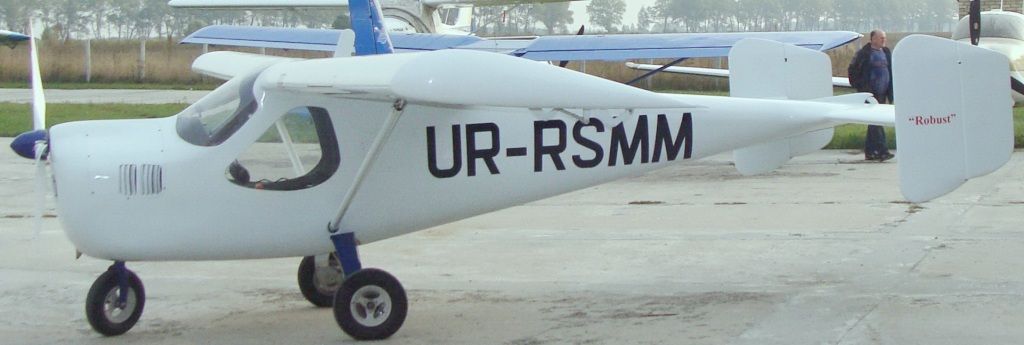

Очень правильно поступили, что не стали давать аппарату громкое название. Делать это до завершения лётных испытаний - крайне дурная примета.
Удачи!
Согласен с Денисом
но по чеснтому я не советую огородную схему делать.
Мечтать надо о хорошем Вэри Изи Берта Рутана, Может быть Квика 2-х местная, может Милениум Самолет должен быть приятный для глаза и радовать душу. Тихоход небесный не совсем то что надо и в ветерок не полетаешь и в болтанку колбасить будет не подетски.
Вот например отличный вариант цельно деревянный, не надо с железом заморачиваться
http://www.reaa.ru/cgi-bin/yabb/YaBB.pl?num=1249798480/0
Только под российские условия переработать, колеса побольше и стойки подлинее и помощнее.
Удачи.
Под украинские) Да, неплохой самолетик этот Gazaile. Только с той дизельной СУ у него не очень тяговооруженность. С бензиновым современным движком должен летать веселей)
Так в чём же проблемсы, я уверяю он будет летать лучше, а стоить будет дешевле чем то что вы нарисовали.
    48,9 КБ · Просмотры: 188
