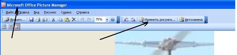

Подскажите как выложить фотографии. Файлы большие 2-3 МБ.
Мне прще выложить фотки чем описывать что и как сделано.
Проще всего:
       Выкладываешь на одном из поисковиков - выкладываешь ссылку.
Чуть сложнее:
       программа, и изменение размеров 😉 🙂
