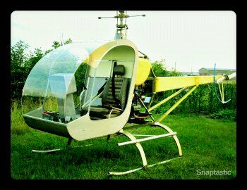

Проектируем вместе 2х местный вертолет влетной массойдо500кг

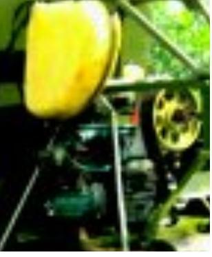

Ремни поликлиновые 3шт ширина 30 мм хорошо натянуты и они не буксуют
    24,5 КБ · Просмотры: 175

Спасибо. Вот еше
    24,2 КБ · Просмотры: 173
В каком месте сцепление? :-?

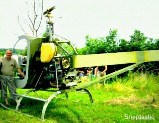

    14,7 КБ · Просмотры: 168
Спасибо! Мне она тоже нравится.
Я понимаю что сцепление придется переделывать. Хочу знать если поменяю дискхотя бы на испытания его хватит. Уж очень хочется взлететь. А потом можно и переделать.
Сцепление стоит на месте как и стояло на машине. На фотке это за малым шкивом ремней.
Я плохо себе представляю усилия на автомобильных сцеплениях, т.к. не интересуюсь автомобилями АБСОЛЮТНО :exclamation Хотя, и сына, и супругу, из авто - "не выгонишь"!!! 🙂
Андрей привет.
Не нужно ни чего представлять.
Если сцепление штатное и оно в порядке, то оно не будет проскальзывать.
Здравствуй Вячеслав, я всё же неуверен в, как ты их назваешь, "круть-моментах", рычаг приложения сил - очень сильно отличается :IMHO А это - "обыкновенная физика" 🙂 Сомнения - вещь аргументированная! 😉
Как бы не хотелось побыстрее взлететь- не спешите, во всём хороша поэтапность.
(Жизнь-то одна) :🙂
Есть мнение,  что просто необходима более жёсткая эксплуатационная связь по "двигатель - малый шкив"! Этому есть и практика, как Ка26, да и в самодельных, применяют обгонную муфту (хотя, это только моё мнение - и с ним, можно "не считаться!" 😉 ;D).
Усилие реализуемое на цеплении авто среднего класса 300-400кг,малого класса 150-200,на ЗИЛАХ до 1500кг
Думаю, всё же динамика колеса и ротора (пусть и малого!), всё же отличается, и довольно сильно. :IMHO
Андрей, на счёт "в порядке" Владимир, скорее всего, поспешил.
😉А ты пробовал увеличивать шаг-газ Ка26, без включённого храповика?  😉 Досталось бы как и мне от инструктора, в своё время, "[highlight]как експериментатору![/highlight]" ;D ;D ;D
P.S. Доводилось самолично видеть, когда на "недотянувшей до регламента" машине, инструкторА "просаживали" из-за проскальзывании муфты сцепления оборот коррекцией, чтобы плавнее включить храповик при раскручивании ротора! 😎
(Жизнь-то одна) :🙂
Согласен полностью. Я спешу, но очень осторожно. Вертолет, в этом виде, был готов в мае.
Сейчас он стоит привязанный с четырех сторон.
И гоняем его. Оторваться от земли он может на 30-40 см  дальше веревки не дадут. Они так же не дадут вертолету опрокинуться, если он вдруг "надумает" это сделать.
На Ка-26 установленно очень слабенькое сцепление.
Его достаточно только для передачи круть-момента, достаточного только для раскрутки и выравнивания оборотов НВ и ведущего вала.
По этому инструктора и бъют "по шапке" не внимательных курсантов.
