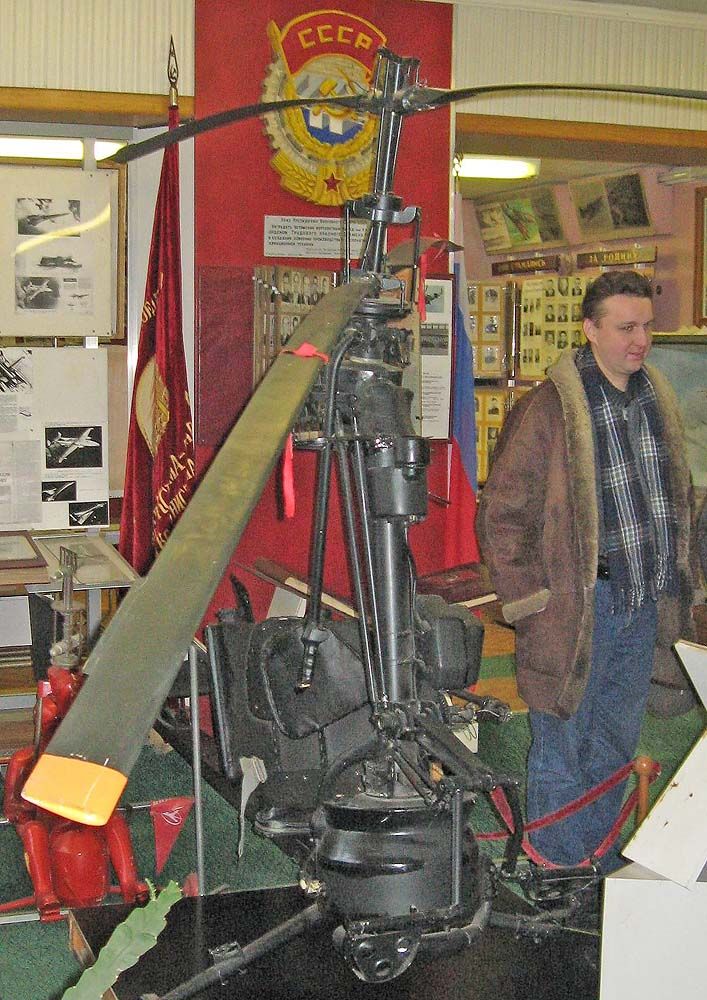

Ка-56, крутки, как и трапецеидальности, не заметно...
    162,2 КБ · Просмотры: 131

На лопатах Ка-26 тоже не замечал 😉 Крутки.
Там она как раз есть, как и трапециевидность...  😉
Очень интересен НВ Ка-27, особенно его заполнение.
Лопасти в плане- прямоугольные, с круткой, но комлевая часть довольно далеко от оси НВ. Получается не "диск", а "кольцо". Это не случайно, разумеется. Как не случайно, что на Ка-56 нету видимой крутки, ибо крутка нужна для лучшего использования мощности двигателя при минимальных габаритах НВ. То, что добиваются круткой, можно добиться без крутки, но увеличением диаметра НВ.
Я же не зря призываю принимать во внимание размерность аппарата. 😉
На  режиме висения или полета с малой поступательной скоростью отсутствие крутки лопасти несущего винта действительно проявляется в основном в сокращении эффективно используемой части диска, смещения этой части к его периферии.  Это приводит к росту индуктивных потерь, причем значительному.  Для воссстановления тяги призаданной подводимой мощности можно увеличить диаметр винта, но тогда масса всех компонентов несущей системы, начиная с лопастей НВ и заканчивая главным редутором будет расти с опережающим темпом и может так оказаться, что вертолет поднимет только самого себя.
Даже если масса несущей системы окажется приемлемой, максимальная скорость полета  сильно ограничится из-за прогрессивного роста потерь и раннего начала срыва потока на отступающей лопасти. Оптимальная крутка лопатей НВ различна для разных режимов полета, поэтому у реальных винтов ее выбирают компромиссно. однако совсем без крутки можно максимум делать лопасти несущих винтов радиоуправляемых моделей.
