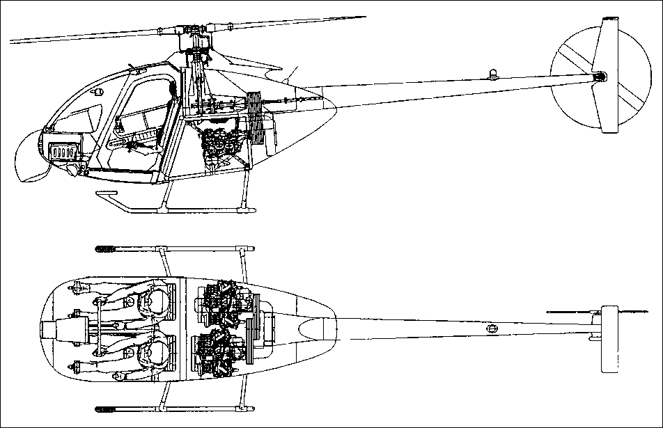

первый -
2х-местный вертолет "гаражной" постройки... а 500 или более кг - не так уж принципиально... это очень не просто, но все же  имеет право быть, кто бы чего не думал...
второй -
"безопасный", сертифицированный, надо полагать, СЕРИЙНЫЙ - это ключевое слово...
бюджет такого проекта я оцениваю в 2-3 миллиона долларов и 3-4 года...
с командой профессионалов - тоже не фантастика, но при наличии Спонсора...
- ах, где найти такую песню :~~)
    16,4 КБ · Просмотры: 209

Повторяю: основное задание сделать максимально безопасный вертолет.
Для этого ставим два двигателя.
Это бред.
Реальное и ощутимое повышение безопасности от второго двигателя на вертолете получается тогда, когда запас мощности таков, что:
1. вертолет может без повреждений (!!!!!) сесть на площадку, откуда взлетел при отказе одного из двигателей в любой момент процедуры взлета. На ограниченной площадке, в том числе на возвышении от земной поверхности.
2. Отказ одного из двигателей на любом этапе посадочной процедуры не ведет к аварии.
Это называется Двухмоторный Вертолет Категории А.
Таким вертолетам разрешено совершать взлеты и посадки на ограниченных площадках, окруженных домами, человеками, находящимся на крышах зданий, и т.д. Это радикально расширяет возможности применения вертолетов по сравенеию с одномоторными.
Одномоторные вертолеты тоже могут летать над городом и скоплениями людей, но могут садиться и взлетать только на площадках, находящихся на уровне земли, с обширными открытыми подходами. Они мало отличаются по возможностям базирования от легких самолетов.
Эти ограничения на условия базирования вертолетов определяются не только из условий безопасности пассажиров, но и непричинения ущерба третьим лицам и имуществу.
Выполнение требований категории А для многомоторных вертолетов требует настолько высокой энерговооруженности, что совершенно недостижимо на поршневых двигателях, ни сейчас, ни завтра, ни послезавтра.
При этом современный двухмоторный газотурбинный вертолет этой категории не только способен поднять своего тезку за шкирку на внешней подвеске, но и остается вразумительно экономичным в эксплуатации, по крайней мере для тех эксплуатантов, которые могут это себе позволить.

Тем, кто думает о двухместном вертолете в 500 кг.
Сначала изучите статистику "хорошо" летающих" вертолетов, для тех кто еще не знает.
Итак, распределение массы пустого вертолета.
Если вы не лилипуты (да простят меня они) масса двух человек, нормальных с оборудованием (шлемы, переговорные у-ва и т.д.) - 250к.г. - беру по - минимуму (учитывая зимние условия).
1. 500 - 250 = 250 к.г.
Далее по самому минимуму, т.е. применяя самые легкие и часто недоступные материалы.
2. на долю Н.В. приходится 12 %, т.е 30кг. итого
250 - 30 = 220кг.
3. на долю фюзеляжа, шасси  - 16% - 40кг.
250 - 30 - 40 = 180 кг.
4. управление и рулевой винт - 4% - 10кг.,что врядли...
250 - 30- 40 -10= 170 кг.
5. трансмиссия - 10% - 25кг.
170 - 25 = 145 кг.
6. оборудование - 8% - 20 кг.
145- 20 = 125 кг.
7. двигатель поршневой - 25% - 60 кг. попробуйте такой найти такой!?
125 - 60 = 65 кг.
Итого, при использовании современных и легких материалов остается еще 65.
Думайте куда их "прилепить".
Не стоит забывать, что еще нужно топливо, смазка и т.д.
