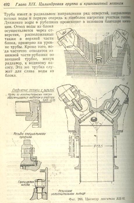

Коллеги, а может быть кто-то выложит чертеж где видно конструкцию камеры сжатия АШ-62?
Очень любопытно взглянуть на ее форму.
Что АШ-62, АШ-82, всё едино, только первый  - однорядная девятигоршковая звезда, а второй, двухрядная 18 (14) - цилиндровая. Камеры одинаковые по конструкции. Вот, нашел у Рапипорта, за 1951г. Оборониздат.
Не, не одинаковые. Похоже, что у АШ-62 другая форма КС, вот в сети встречается
Конструкция КС очень похожа на КС Райт Циклон SR-1820, там такая же полусфера
Мне ваш рисунок напоминает сюжет: "мы с вам где-то встречались". Моторы одинаковые и камеры одинаковые, единственное, рядность. Я там недаром в скобках поставил цифру 14, есть модификации с 7 цилиндрами на "круг". У вас сечение по свечкам, а у меня, по клапанам. И еще, у Вас не чертеж, а "художественная интерпретация".
Тут согласен - рисунок дерьмо, но другого не нашел
Точно, не обратил внимание.
По свечкам имеется в приведенном вами источнике чертеж АШ-82 между стр 706-707, там полусфера как и в КС Райт Циклон SR-1820, только у последнего свечи чуть ниже
У "АШ-82", модификаций, как "бабочек летом на лугу", поэтому место, где установлены свечи, оставляют много вопросов.
