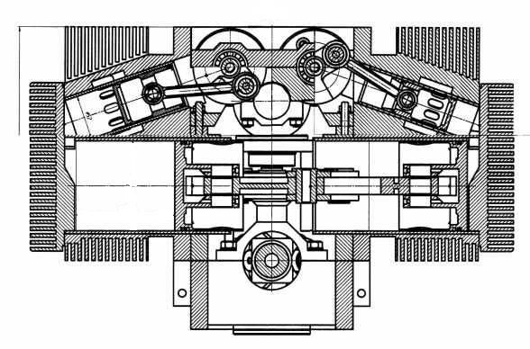

А это происовка, сделанная Фроловым, по обсуждвемому здесь вопросу. Я считаю, что все что на чертеже, маразм.
Сама идея маразм или исполнение? (Это, как я понимаю, компаундный дизель?)

Господи Иисусе. Кажется, понял... Это же V2 с развалом 180 градусов, бывший нижнеклапанным и ставший нижнепоршеньковым. Причём очевидно, что там по два поршенька с гильзочками на рабочий цилиндр, впускные и выпускные - справа и слева гильзы цилиндров ГРМ разного диаметра.
То есть в и без того несовершенном нижнеклапанном моторе увеличилось кол-во нычек, в которых будет прятаться детонация, чтобы из них пугать добропорядочные поршни и коленвалы с подшипниками.
Я прав? Если да, то это сон разума... Из положительного - только завихрение свежего заряда за счёт отставания одного поршенька от другого и перепуска смеси туда-сюда, но стоит ли это раздробления камеры сгорания?..
Кстати, вот именно компаунд с похожим размещением цилиндров мог бы получиться, нет? По два маленьких дизельных цилиндра на каждый большой цилиндр низкого давления, предварительно сжимающий воздух и дорасширяющий горячие газы...
