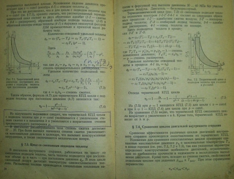

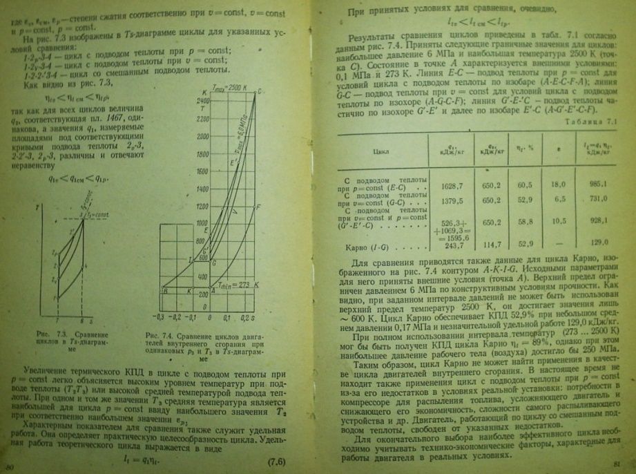

Если нет ограничений по Рz - то теоретический термический кпд лучше при Vconst (при равных СС). Если есть ограничения по Рz то то теоретический кпд лучше при лучше в цикле P const (при Pz=Рс)
Я об этом тоже 150 раз писал, но теперь вижу, надо чаще это делать. Продолжая мысль Александра Ивановича, замечу, что ограничения по "Pz" есть ВСЕГДА. Именно поэтому цикл с изобарным подводом теплоты  экономичнее других.

Сами вы седунов овощь и книги подбираете такие же. вам не дано понять, что в двигателе, как и в жизни нет однозначно зависимых взаимосвязей:

Миллер, я прочитал твой ветхий завет, да КПД в 45% можно получить и при степени сжатия и при 8 и при степени сжатия 20.  Всё так, вот только ты забыл, что только в бензиновом моторе нельзя получить степень сжатия 40, а именно на ней цикл с изобарным рабочим процессом "рвет" цикл с изобарным изохорным подводом теплоты, потому как "твой" цикл на эту горку не залезает.

Сто раз упоминаемая в дебатах о  СВСС формула термического кпд цикла Рсоnst кроме величин "ро" и "сс" содержит показатель адиабаты "k" -чисто теоретически принимаемый равным-1,41  в расчете термического кпд теоретического двигателя с рабочим телом-двухатомным газом. В существующих реалиях в малоразмерных дизелях с СВСС средние показатели политропы  "n" при СС равной, напр. 38, имеют совсем другие значения... (см. публикации RVD c cоавторами).  Любой, если не ленив, может подставить в формулу [ch951][sub]t[/sub]
- n[sub]ср[/sub] хотя бы 1.2, прикинуть на калькуляторе и результат  Вас "приятно удивит"... Без повышения n до пристойных величин - об эффекте СВСС можно и не мечтать... Учитывая, что
...от терм. до эффективного ой как далеко
при "играх" с СВСС следует, как говорится, "помнить и скорбить" и о мех. кпд...
З.Ы. В выложеном РВД скане (пост 5800)
кстати, говорится о том, почему в реальных конструкциях дизелей (по крайней мере, создаваемых в годы написания "Теплотехники") цикл Рсоnst не применяется.
