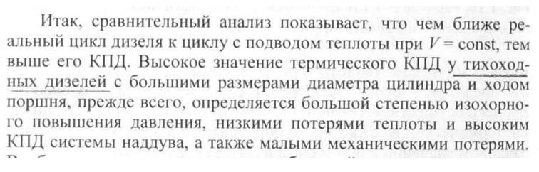

Второе, "тихоходность"  только один из факторов литровой мощности, но не доминанта. А у Рикардо понятие тихоходности относилось к компрессорным дизелям,
Это с чего вы так решили? В какой именно работе он сравнивает компрессорные дизели с автомоторами?  😱

Вы пишите про Рикардо:
И не сможете, даже если захотите, обо он утверждал обратное.
Я вас спросил:
Обратное что именно?
Что чем ближе реальный цикл дизеля к циклу с подводом теплоты при постоянном объеме, тем НИЖЕ его КПД ???
Привести можете скан из работы Рикардо, где он именно так утверждал, или как обычно  "ищи сам мне некогда"?
На вопросы ответите, или всё, проехали?  :🙂

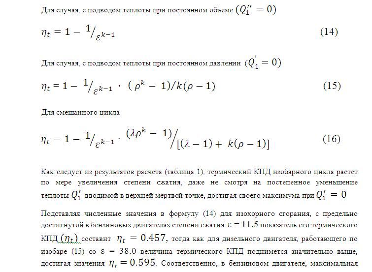

...Что чем ближе реальный цикл дизеля к циклу с подводом теплоты при постоянном объеме, тем НИЖЕ его КПД ???
Мы уже разбирались с этим вопросом ранее... и выяснили, что теоретический цикл с подводом теплоты по изобаре самый выгодный     [ch951] tp > [ch951] tcм > [ch951] tv . Другое дело как он реализован практически.
То, на что вы указываете, это подтасовка показателей... бензиновый двигатель работает на низких степенях сжатия, дизель на высоких. На этой основе их некорректно сравнивать. Сравнивать надо по величине предельно допустимого давления в камере сгорания, но если точнее, то так:...
"...Все сводится к определению параметров сжатого газа, ограниченного по давлению конструктивной прочностью сопрягаемых между собой конструктивных материалов. И в этом смысле, и для бензинового двигателя, и для дизеля, величина предельно допустимого давления не отличается друг от друга – они равны в силу равенства существующих ограничений. Поэтому в общем ряду термодинамических циклов, цикл использующий изобару, обладает наибольшими возможностями роста  индикаторного КПД "
Сравнивать надо по наилучшим достигнутым результатам при наименьшем максимальном давлении сгорания Pz... ;D
И снижение степени сжатия серийных дизелей это показывает.. :IMHO

1. Приведите источник где Рикардо утверждает, что чем ближе реальный цикл дизеля к циклу с подводом теплоты при постоянном объеме, тем НИЖЕ его КПД
Мы это вы так себя называете?
Как тогда объясните, что все ученые инженеры утверждают что наибольший термический КПД будет при подводе теплоты при постоянном объеме? http://uploads.ru/2RX7Y.jpg
Или это подтасовка показателей?  😱
Только прошу: отвечайте на вопросы по сути без исторических экскурсов и вольных фантазий

Да, уж... ни расходов ни кпд... И тем не менее... какие-то цифры по части малоразмерных СВСС известны... например при СС=38 в автодизеле легкового авто показатель политропы сжатия 1,2... ( RVD и соавтор указали сами в статье). И расширения- ЕМНИП ок. 1,15 ("прикинут" мной на лог.линейке по "документу с "адмирала"). Попробуйте подставить эти, а не адиабатные к=1,41 значения в формулу [ch951][sub]t[/sub], что выложена в скане http://www.reaa.ru/yabbfiles/Attachments/08_030.JPG (Ответ #5793)
Да и  текст
тоже  неудачный пример - лишь "высокое" "большой" "низкими", "малыми".  Без конкретики - "тихоходные  дизеля" - какого года выпуска 1935 или 1920 или 2000?? Что значит, к примеру "большая степень изохорности" - [ch955]=1,25, 1,05 или [ch955]=2,5?? Короче "скока вешать в граммах"(с)
З.Ы. ИМХО сейчас общеупотребительны термины МОД, СОД и ВОД для деления двигателей по быстроходности. Не знаю есть ли на тему "тихоходности-быстроходности" какойнить ГОСТ, но в статьях, по крайней мере последние лет 15, употребляются именно такие названия.

Если мы проводим сравнения эффективности термодинамических циклов, то сравнение нужно проводить при РАВНЫХ исходных условиях - ПРИ ОДИНАКОВОЙ СТЕПЕНИ СЖАТИЯ ВООБРАЖАЕМЫХ ТЕПЛОВЫХ МАШИН.
В этом случае терм. КПД будет выше у тепловой машины работающей по классическому циклу Отто.
Если же вы будете сравнивать терм. КПД действительных машин, то КПД двигателя работающего по циклу Отто будет НИЖЕ, чем КПД ДВС работающего по циклу Дизеля ИЗ-ЗА БОЛЬШЕЙ СТЕПЕНИ СЖАТИЯ у дизеля, что ОБУСЛОВЛЕННО СВОЙСТВАМИ ПРИМЕНЯЕМОГО ТОПЛИВА.
Но этом случае нарушается равенство условий сравнения.
Если же у вас имеется действительный ДВС, то чем дальше его термодинамический цикл отдаляется от цикла Дизеля и приближается к циклу Отто, тем выше будет его терм. КПД.
Не верите - внимательно изучите формулу КПД цикла Тринклера, по ней все наглядно видно.
Между прочим многие ученые высказывали мнение, что циклы Отто и Дизеля являются частными случаями цикла Тринклера и в этом высказывании имеется глубокий смысл.
Вы уж определитесь что именно вы сравниваете: эффективность используемых ТЕОРЕТИЧЕСКИХ ЦИКЛОВ в одном и том же двигателе, или В РАЗНЫХ ДВИГАТЕЛЯХ с разными СС.
