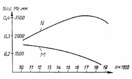

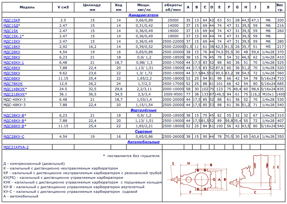

Вот данные по МК-2,5
    8,1 КБ · Просмотры: 173
    42,4 КБ · Просмотры: 226
