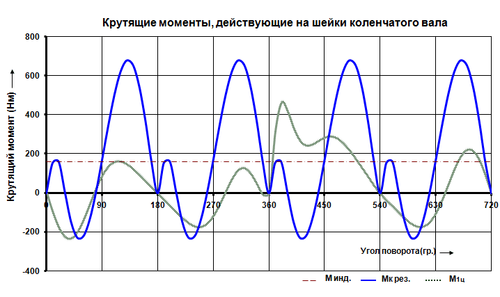

Мгновенное значение момента вполне себе термин, ИМХУ. Им обозначают, КМК, значение момента в какой-то момент времени, например при положении КВ на 45 гр., а крутящий момент пусть будет суммой всех мгновенных моментов за оборот. Интегрирование, однако...Или дифференцирование? ;D
Червяков, я был о вас лучшего мнения,  речь не идет о мгновенном значении крутящего момента двигателя- на выходе он почти постоянен так чуток пульсирует, благодаря маховику и инерции движущихся частей кшм,  я по дурости думал что вы все же ознакомились , хотя бы поверхностно с кинематикой и динамикой кшм, поэтому не стал конкретизировать, речь идет о мгновенном значении крутящего момента действующего на шейку коленвала- учите матчасть и прекратите нести свою всем надоевшую галиматью
    16,1 КБ · Просмотры: 199
