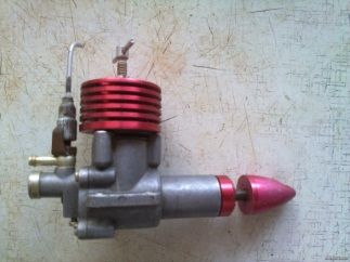

Вы не поняли о чем разговор, Червяков рекламирует свой доработанный двигатель с расходом 4литра на сотню, по его мнению происходит это за счет максимальной силы на максимальное плечо-
А я думал у него СС существенно увеличена
