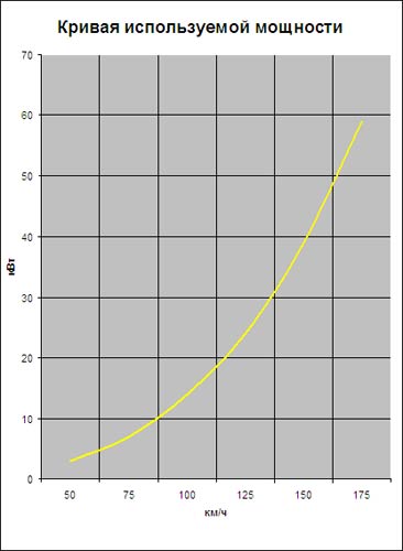

JohnDoe, мы опять непонятно что обсуждаем, для начала нужно определиться с режимом эксплуатации двс ЧВИ, ни вы ни я ни сам ЧВИ ответить на вопрос на каком режиме он получает экономию не в в состоянии, на мой взгляд этот режим весьма далек от номинала и поэтому и нагрузки в двс и давления в цилиндре несмотря на повышенную степень сжатия небольшие,
то есть сейчас нужно найти информацию какая мощность необходима автомобилю массой около тонны при движении со скоростями от 40 до 100 км/час, а уж потом можно рассматривать все остальные вопросы
Дык, в чём проблема? Формулу вычисления аэродинамического сопротивления давал, сопротивление качению авто Fk = m *g * Ck; где m - полная(с пассажирами топливом и пр.) масса авто в кг, g - ускорение свободного падения(9,81 м/сек2), Ck - коэффициент трения качения(зависит от покрытия дороги);
Сила полного сопротивления будет равно сумме всех сил спротивления(аэродинамического и качения, может ещё чего забыл): Ff = Fa + Fk;
Мощность затрачиваемая на преодоление данной силы будет равно N = Ff * v; где v - скорость движения в м/сек.
Ещё можно учесть потери в передачах/редукторах и т.д., для этого поделить произведение на КПД передачи, КАЖДОГО звена.
Например для ВАЗ2124 ВАЗ2114 массой 1100 кг(один водитель) на скорости 25 м/с(90 км/ч), по Ck= 0,01(асфальтобетон), без учёта потерь в трансмиссии Fa = 637Н, Fk = 108H, N = 18,6 кВт. Что есть половина от ранее вычисленной мощности на оборотах макс.эффективности. Остальное зарезервированно на потери, увеличение нагрузки и пр.
Кстати, заявленный расход при этой скорости в 5,7 л/100 км. получается при КПД ДВС примерно в 40% 😉

JohnDoe, насчитать можно что угодно, ввведя чуть отличные от реальности коэффициенты, а посмотрите на характеристики электромобилей- у них что намного сопротивления что ли больше, так что нужны конкретные измеренные величины

Кстати для 2110 есть вот такая страничка
http://www.33sport.ru/index.php?option=com_content&view=article&id=90:-2110-&catid=44:2010-01-12-04-47-20&Itemid=97
где приводится вот такая картинка для потребной мощности для движения с различными скоростями
    17,4 КБ · Просмотры: 124
так что особых исследований лично производить не нужно, а если уж есть желание аргументировать свои утверждения их нужно просто поискать
например для  ГАЗ 3102 кривая есть здесь
http://www.carlik.com/power.php
где для 80 км/час вполне достаточно 15 кВт
Ну и на каком режиме ЧВИ экономию получает
