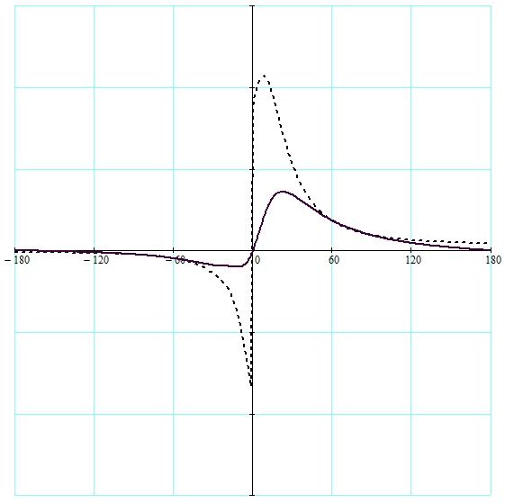

Вообще то у Владимира Ивановича Червякова весьма своеобразное представление о процессах происходящих в двигателе. Он на основе своих ошибочных представлений внес изменения и получил неплохой  положительный результат (по его утверждениям), что укрепило его в своих заблуждениях.
Идея его была первоначально такой- что двигателисты считают момент умножая силу в цилиндре на постоянный радиус кривошипа, а он вдруг понял что радиус кривошипа на который действует эта сила переменный, и если приложить силу в цилиндре так чтобы максимальная сила приходилась на максимальный радиус то и на выходе момент будет максимальный.
при этом он не видел разницы между мгновенным значением момента и средним за цикл.
мои попытки объяснить ему все это продолжавшиеся в течении года ни к чему не привели, единственное с чем он согласился, что на кривошип действует не суммарная газовая сила приложенная к поршню, а сила действующая вдоль шатуна (первоначально он для своих рассчетов брал именно силу действующую на поршень)
попытки объяснить ему дальше что имеющиеся формулы по расчету момента применяемые в двигателестроении верны и по ним получится тот же результат если считать так как он хочет через переменное плечо дадут такой же результат им просто игнорируются, он никак на них не возражает но и принимать не хочет.

так что мнение Червякова рассматривать серьезно не стоит- ну видит так человек , что с него возьмешь,
на мой взгляд увеличением степени сжатия и настройкой угла опережения он добился более лучшей работы двигателя на промежуточных режимах, на которых двс основную часть времени и работает, что говорит о том, что производителями не отработаны эти режимы работы а упор ими делается на доводку двигателя при работе по внешней характеристике

Честно говоря график мне рисовать лень было и я счел что представить прямоугольник для любого нормального человека на графике труда не составит , извините уж великодушно, ошибся, не учел что вы на свете существуете, в следующий раз буду все подробно разжевывать
То есть примерно та же картинка, если не гораздо хуже,с неплотно прикрытым выпускным клапаном в классическом ДВС.
