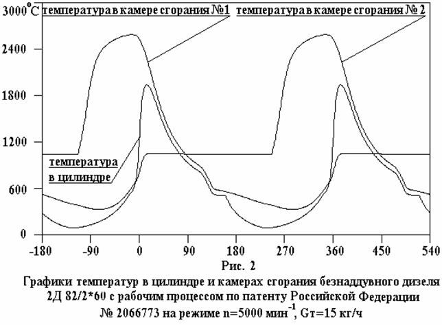

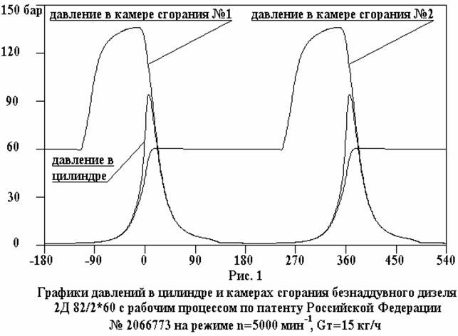

Теперь о температурах и давлениях в отделяемых камерах сгорания. Я намеренно не стал объяснять цифры на графиках в статье (http://www.rtc-ec.ru/notes.html). Хотел посмотреть на аналитические способности специалистов и увидеть их анализ. Но люди, назвавшиеся специалистами, представили только свои физиологические анализы, да и то инкогнито.
Поэтому привожу упрощенный анализ сам.
У СПЕЦИАЛИСТОВ ПО ДВС должны были возникнуть следующие вопросы:
1. ПОЧЕМУ ДАВЛЕНИЕ В КОНЦЕ НАПОЛНЕНИЯ КС РАВНО 60 БАР (полка на графике), И КАК ЭТО ВОЗМОЖНО ПРИ НИЗКОЙ СТЕПЕНИ СЖАТИЯ, как утверждал Миллер, ВЕДЬ ЭТО ДАВЛЕНИЕ СООТВЕТСТВУЕТ СТЕПЕНИ СЖАТИЯ 20:1.
2. ПОЧЕМУ ПРИ ДАВЛЕНИИ В 60 БАР ТЕМПЕРАТУРА В КС СОСТАВЛЯЕТ 1000 ГРАДУСОВ ЦЕЛЬСИЯ, хотя даже при адиабатическом сжатии оно должно быть не более 600.
3. ПОЧЕМУ ПРИ МАКСИМАЛЬНОМ ДАВЛЕНИИ В КАМЕРЕ СГОРАНИЯ 140 БАР ТЕМПЕРАТУРА ДОСТИГАЕТ 2500 ГРАДУСОВ ЦЕЛЬСИЯ, ХОТЯ ДАЖЕ ПРИ АДИАБАТИЧЕСКОМ ПОДВОДЕ ТЕПЛА ТЕМПЕРАТУРА НЕ ДОЛЖНА БЫТЬ БОЛЬШЕ 1900, ДАЖЕ С УЧЕТОМ ВЛИЯНИЯ ОСТАТОЧНЫХ ГАЗОВ.
Про то, что средняя температура в камере на графиках составляет примерно 1000 градусов Цельсия, а не 2500, как утверждает Миллер, я молчал, для этого у каждого есть глаза. Кстати, вводная для анализа: в любом 2-х тактном двигателе с прямоточно-клапанной продувкой выпускной клапан находится на огневой поверхности головки цилиндра, то есть в зоне сгорания топлива, происходящего на КАЖДОМ обороте двигателя. Условия при выпуске мягче, чем в КС, но по средней температуре, действующей на тарелку, довольно близко, если не жестче.
Про то, что оппонентами рассматривался вариант только тарельчатого клапана, говорит об отсутствии изобретательности, а это в нашем предприятии является критерием профессиональной непригодности. В данном случае я рассматриваю 5 вариантов решения клапанного узла отделяемой камеры сгорания, причем все они БЕЗ силового управления в 465 кг, которого испугался Миллер. Кстати, испуг от этой цифры говорит о том, что данный товарищ является в лучшем случае художником, а не конструктором, поскольку не представляет действующих в ДВС усилий, скорее всего из-за того, что не ведет обязательных при конструировании расчетов. Отсюда и нелюбовь к математике и науке.
Ответы на незаданные ПОЧЕМУ:
1. Давление в конце наполнения КС равно 60 бар потому, что представленный на графике вариант рассчитан при перекрытии клапанов КС, то есть в наполняемой КС клапан еще не закрылся, а в КС, где сгорание уже произошло, клапан начал открываться. Это хорошо видно на диаграммах давления и температур. Момент открытия КС виден по началу падения давления и температуры в КС, момент начала закрытия клапана виден по расхождению линий давлений и температур в цилиндре и КС. Происходит дозаряд закрываемой КС. Эта особенность ПОЗВОЛЯЕТ создать двигатель, в том числе и дизельный, с малой геометрической степенью сжатия поршневой части, что, в свою очередь, позволяет существенно снизить тепловую и механическую нагруженность цилиндро-поршневой группы (Но на рассматриваемых графиках приведены диаграммы при степени сжатия равной степени расширения, расчет был произведен почти 20 лет назад). При этом, как уже я говорил в предыдущих постах, степень расширения в поршневой части двигателя должна быть больше степени сжатия. Это позволяет поднять термический КПД цикла выше, чем если бы степень сжатия была равна увеличенной степени расширения. Именно такой вариант в нашем проекте. Таким образом, создание двигателя со сверхвысокими степенями сжатия – тупиковый путь. Но более детально эту тему здесь раскрывать не буду. Будут вопросы – отвечу.
2. Температура газа в КС должна быть значительно меньше, чем 1000 градусов Цельсия, изображенные на графике. Остаточные газы в КС составляют небольшую часть, расчетный коэффициент остаточных газов равен 0,03 (т.е. 3%),  температуру газа в КС они увеличивают незначительно. Еще свежий заряд подогревается от стенок КС, при этом охлаждая их (в этот период КС работает как теплообменник). Однако наибольший вклад в увеличение температуры газа в КС дают не эти два фактора, а метод расчета. Все подобные расчеты, включая и очень современный бауманский комплекс «DIESEL-RK», о котором я писал ранее (http://www.diesel-rk.bmstu.ru), ведутся по схожим методикам.  Параметры газа в цилиндрах, коллекторах, камерах и других объемах  двигателя определяются путем решения системы уравнений сохранения энергии, массы и состояния. Особенность расчета – для каждого рассчитываемого объема параметры газа усредняются, т.е. невозможно в цилиндре разделить по температурным параметрам свежий заряд и выходящие из КС газы. Поэтому поступающий в КС на дозаряде воздух имеет температуру не свежего сжатого заряда, как должно быть фактически, а усредненную температуру, с учетом истекающих из другой КС газов. Именно отсюда существенно завышенные температуры. Любой грамотный специалист в этом очевидном факте бы разобрался или задал бы вопрос по методике расчета. ПОТОМУ ЧТО ТЕМПЕРАТУРА ПРОТИВОРЕЧИТ ДАВЛЕНИЮ.
3. Температура была бы еще больше, если бы не учитывались тепловые потери в стенки КС. Причина высокой температуры в 2500 градусов Цельсия указана в ответе № 2 – завышенная температура на момент закрытия КС. ОТСЮДА В ПРОВЕРОЧНОМ РАСЧЕТЕ ПОДВОД ТЕПЛА ДЛЯ ПОВЫШЕНИЯ ДАВЛЕНИЯ ДО 140 БАР В АДИАБАТНОМ ЦИКЛЕ ДАЕТ ПРИЕМЛЕМЫЙ РЕЗУЛЬТАТ С УЧЕТОМ ТЕПЛОВЫХ ПОТЕРЬ В СТЕНКИ КС.
Относительно теплонапряженности КС каждый может самостоятельно разобраться, внимательно посмотрев на T-V диаграмму и проанализировав температуры в привязке к углу поворота коленчатого вала, а также сделать прогноз их изменения при увеличении и уменьшении мощности двигателя, а также изменении фаз работы камер сгорания. Заодно можно оценить и возникающие перспективы, связанные с гибкостью управления процессом в данных условиях.
Я показал простой анализ, который бы сделал любой профессионал. В основе его графики и знание принципов расчета. Больше ничего и не нужно.
Готов ответить на возникающие вопросы.
    40,2 КБ · Просмотры: 251
    43,7 КБ · Просмотры: 287
