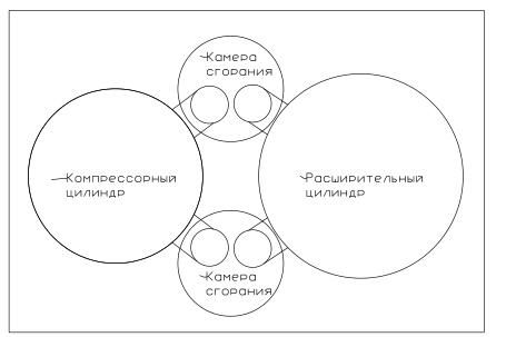

1) Действительно ли так уж невозможно применение тарельчатого клапана (обращённого тарелкой в КС, понятно) для отделения КС от раб. объёма цилиндра? Каким он должен для этого быть?
2) Какие есть альтернативы клапану в этой роли?
Золотники все отвергают, но, может, их можно уплотнить как Ванкель?
Или, может быть, поршеньки?
Может быть так:

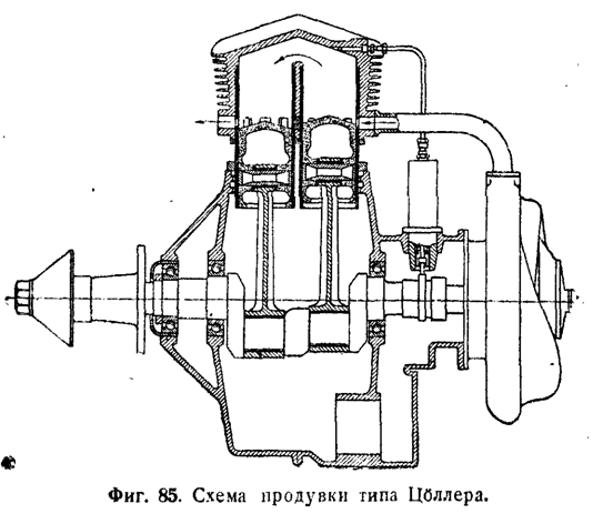

Он навел меня на простую мысль(2 тактный процесс): поручить наполнение цилиндра внешнему компрессору(да тут и переделывать 4 тактный почти не надо - просто вырезать окно в цилиндре и заглушить выпускные клапана). Компрессор - это привычный всем турбонаддув, но всё же лучше применить другой привод(электродвигатель например, ибо на малых оборотах турбонаддув слабо нагнетает).
Мысль следующая: совместить два цикла: выпуск и впуск в один = перепуск. (знакомо, не правда ли? Это обычно двух такный так и делает), Но есть некоторая разница: если в 2 тактном впускное окно как правило внизу цилиндра и не имеет клапана, я предлагаю выдавливать остатки сгоревшего газа сверху вниз через открытый клапан внешним давлением от вспомогательного компрессора. Время на это отводиться на период прохождения коленвалом нижней мертвой точки (90 градусов). Процесс продувки(перепуск) только воздухом и в момент закрытия выпускного окна(это окно внизу цилиндра), можно прыснуть порцию топлива. Далее сжатие, поджиг, рабочий ход(как обычно).
Картинки? Щас выложу. К слову: будете провоцировать меня на ссору - я могу и обидеться и больше никаких интересных картинок не увидите. Так что поаккуратнее. И не надо любую идею спускать в толчок. В каждой идее зарыто зерно здравого смысла.

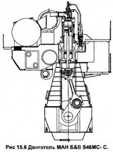

вот так сделал МАН

Господин Ким: пожалуйста - левую картинку побольше, а правую верните в свой альбом. Мы здесь не о красоте лайнеров....
Вы хотели сказать - это (выше в моем посте) давно придумали? А я и не спорю. Мы здесь о другом: а почему не делают? Я имею в виду = массово? Вы умный = обьясните, нам, монголам.
делают
массово
на хренову тучу тысяч долларей
более того, только такие и делают
в секторе судовых малооборотных дизелей
(примерно как колёс за пределами монголии)
Специально для подданных Чингис - хана:
Именно так и сделано в 2Д200!!!!!!
Третий поршень в 2Д200 именно этим и занят!
