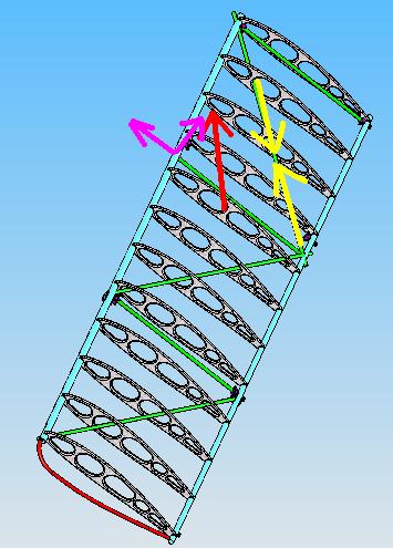

Если я правильно понимаю, то максимальная подъемная сила имеет подобное направление действия. Красная стрелка. Значит она раскладывается на две составляющие. Фиолетовые. Одна изгибает трубы вверх( т.е. по Y), другая тянет вперед. Х-совая, тянущая вперед, соответственно сжимает диагональную трубу в корневом пролете. Желтые стрелки.
Y-ковая, соответственно никакого влияния на диагонали не оказывает?
Нет у меня соответствующего образования, но труба в корневом пролете растягивается, а не сжимается. Так же нужно направить и остальные две трубы.  По-моему.
Давайте еще раз подумаем.
Проведем эксперимент 🙂
Для этого нам потребуется 3-4 трубочки для котелей, 1-2 из которых мы порежем на  части. Или любые другие стежни, начиная с бабушкиных спиц и заканчивая прутиками от дедушкиной метлы.
Добавим сюда немного скотча и потом можно моделировать нагружения. Никагого образования, кроме умения приклеить скотч (изолента, бумажка с клеем и п.т)  не потребуется.
Останется заснять это на видео и выложить на тубу. Как это делается сам не знаю 🙂
А зачем нужна диагональная распорка в крайнем пролёте консоли? Сдаётся мне, что она там лишняя. Сила, действующая вдоль хорды крыла меньше силы изгибающей трубы в вертикальной плоскости, а они эту нагрузку в рассматриваемом сечении, несут, без каких бы то ни было распорок. Да и на оригинальных чертежах в крайней секции нет никаких расчалок.
