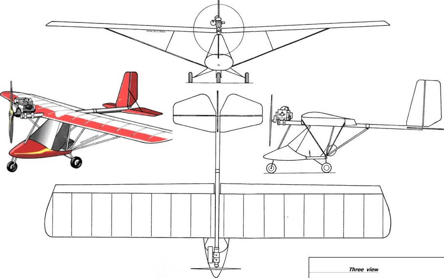

Эх,ребята,какие то Вы загадочные,один мне про деградацию,другой про синусы и хорды,третий про градусы.На сколько я понял,то на данной ветке данного форума мы все рассматриваем чертеж конкретного  летательного аппарата с его плюсами и минусами и данный чертеж надо понимать у каждого имеется.Мужики,многие из Вас имеют техническое образовани(я полагаю Вы все технари) большенство опытные форумчане(судя по звездам).Отсюда вопрос,не уж то сложно на поставленный вопрс дать однозначный ответ,как то-по данным чертежам,отклонение передней точки крепления стабилизатора должно составять .....мм..И все,поехали строить дальше.P.S.Если Вы конечно его строите.Я строю.
Кто-же даст вам однозначный ответ? Даже эти ребята не знают  🙁... (взято отсюда http://www.reaa.ru/cgi-bin/yabb/YaBB.pl?num=1293106989/198)

Если ты строишь этот самолёт,значит у тебя должны быть все размеры известны.А если нет данных,то например какой угол установки крыла на этом аппарате?Как же ты его делаешь,по картинкам?Если так,то делай как мы советовали или жди информацию от обладателя чертежей.

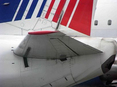

Для всеобщего своего развития-профиль стабилизатора обратный или мне кажется?А ,за информацию спасибо,не знал.Сделаю подвижный.

ИМХО, надо как то серьезнее начать относится с процессу. Как между двумя плоскостями обеспечить угол в 3-4 градуса можно за месяц придумать. Или посмотреть, как это сделано на других аппаратах. Которые летают и производятся регулярно. Причем все здесь уже обсуждали и проговаривали, приводили картинки и доводы. Сделать это можно разными способами, но в чертежах и мануале об том нет ничего.
И еще раз, это очень не плохие обзорные чертежи, но надо понимать, что они не рабочие и полны ошибок и косяков. Для их устранения надо включать СВОЮ голову в работу. Особенно пытаясь применить не традиционные материалы.

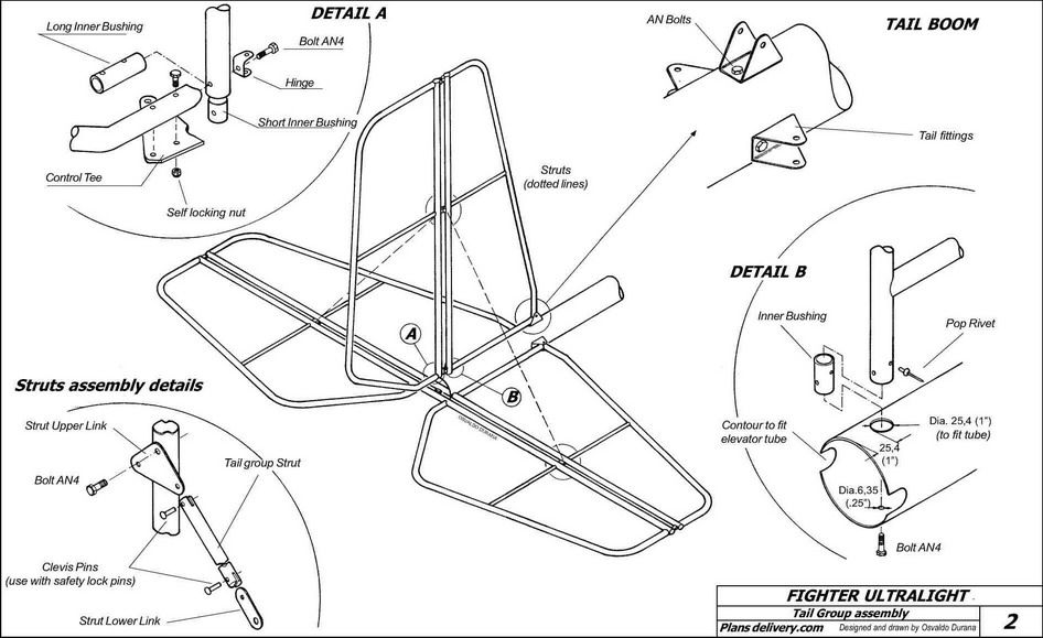

http://www.ultraligero.net/Sitios/Planos/Fighter/fighter_ultralight.htm
Не смог посмотреть :-? , в личке тож не смог  :-? ??  Почему не сюда??
Добрый вечер,не могу разобраться как на форум отправлять,но я ссылку здесь нажимаю-план открывается. :-?

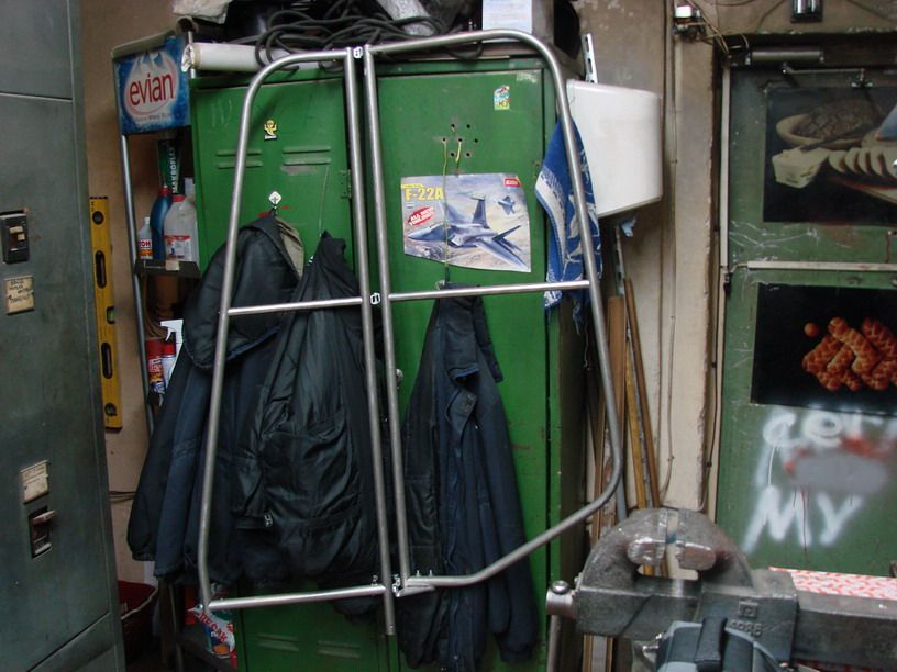

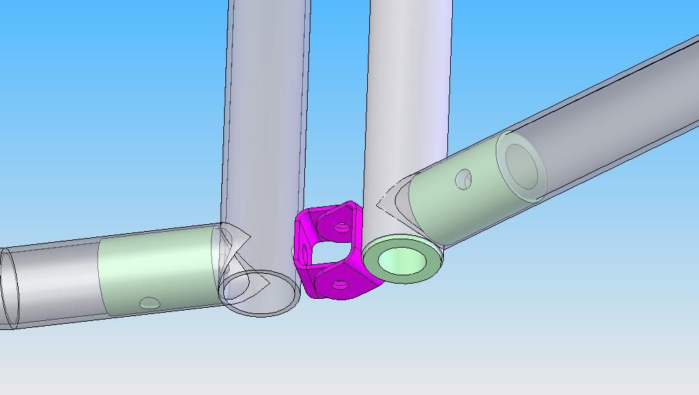

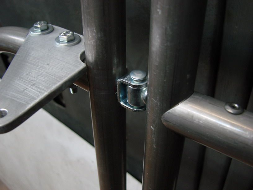

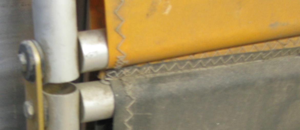

Да,точно.Спасибо, KroG и под концевой нервюрой то же не мешало бы.Сегодня изготовил пробные петли согласно чертежей,получилось как то не очень ,в смысле зазор между элементами получается большой.Сколько на твоей птице?
Извини не понял про какой зазор спрашиваешь.
Зазор действительно не маленький, но при такой конструкции петли и ее креплении меньше трудно получить. В принципе лечится выпущенными наружу припусками на шов. И технологичнее шить и щель закрывается.  :IMHO

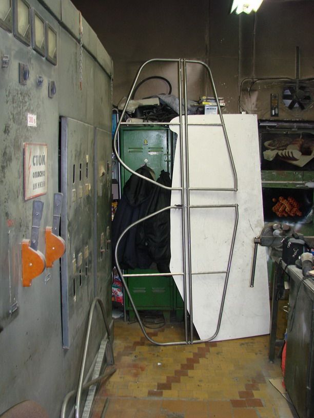

Свеженькие)))места не хватает катастрофически...
