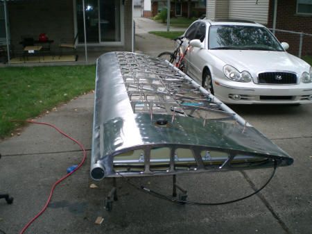

Работа над ошибками
+полоса изогнута,как ребро жесткости
Безусловно с отбортовкой. И тем не менее, если угол сломается, столько работы напрасно 😱.
В детстве, помню, бойцовку так наэмалитил - микалентная бумага бумага нервюры просто раздавила своим натяжением.

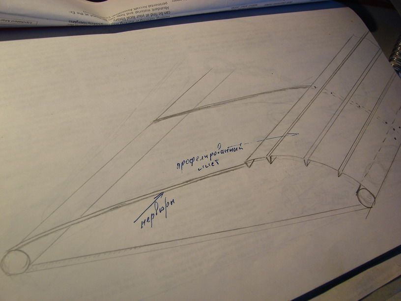

Подскажите,можно ли рисовать,чертить в окне где сообщения набираем,если да то как?Есть мысли,а каждый раз через фотик не удобно.
В окне - нельзя. Можно в любой специальной программе или графическом редакторе. Обычно пользуют первый попавшийся и встроенный или где удобнее. Чаше всего это встроенный в Винду - Paint.
Затем картинка сохраняется в Джипеге и выкладывается на форум.
Вот он старый,добрый паинт и компас...-карандаш.Так вот,чего хотел узнать-таким образом лоб возможно сделать из профелированного листа дюральки,с последующим покрытием лавсаном и эмалитом,не промнется ли от натяжения с таким количеством ребер или не стоит вообще на эту тему заморачиваться,а просто обтянуть и баста. :🙂
    42,2 КБ · Просмотры: 203

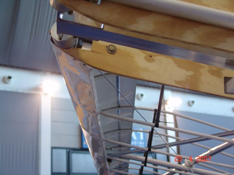

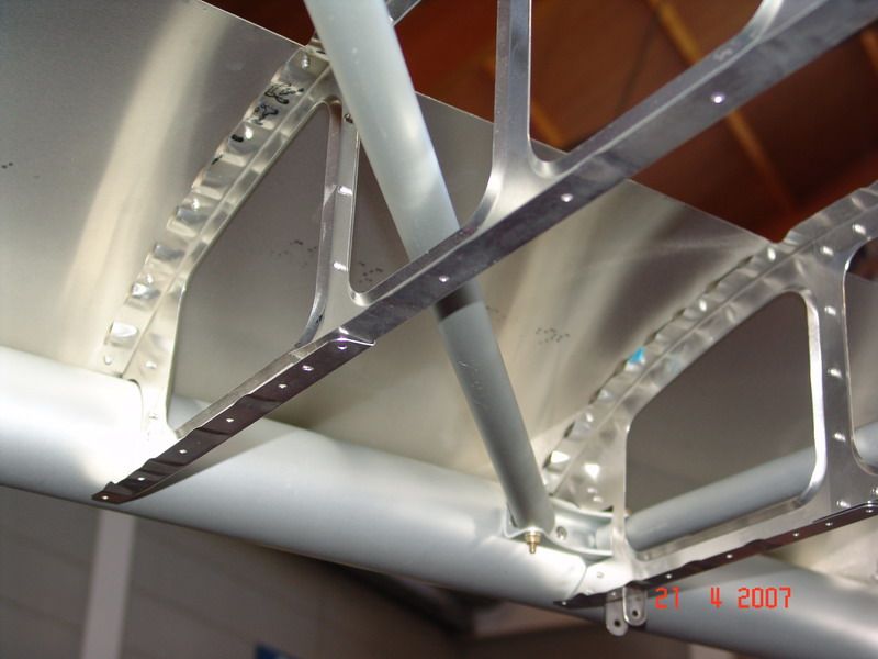

Лобик из тонкого дюраля - обычная конструкция для RANS под обтяжку термоусадкой.
Без дополнительных ребер.
Третий снимок - крыло амфибии Sea Ray .

Незабудь усилить корневую нервюру,что бы её не согнуло в крыло после эмалита. 😉
