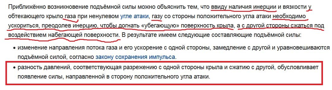

Давайте еще подкину вопросов, продолжаем читать ВИКУ:
1. А что! У газа есть инерция? Автор статьи вообще знает, что такое инерция?
2. Интересная мысль про "убегающую поверхность крыла" ....... это где? Сверху крыла или снизу?
3. Интересная мысль что "газу необходимо догнать убегающее крыло" ....... т.е. газ летит за крылом? ДА? И это с одной стороны.
4. А с другой стороны газ сжимается под "воздействием набегающей поверхности крыла". А это где?
А теперь читайте вывод в красной рамке.
Разве это не то, что я вам писал ранее, что воздух под крылом сжимается и давление там растет, а воздух над крылом разжимается и давление там падает.
И в результате образуется перепад Давления, который в свою очередь обуславливает появление СИЛЫ.
Так какая появляется СИЛА от перепада давления под и над крылом - и как выглядит формула для данного случая?

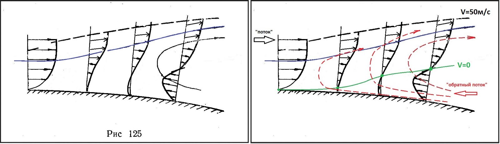

Нет никакой разности скоростей.
Как же нет, когда есть. Погранслой можно представить себе как увеличение толщины профиля. А дальше имеем скорость, которая сверху больше, а снизу меньше. Это подтверждается простейшими измерениями динамического давления, которое определяет скорость потока.
