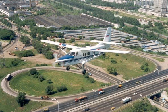

И еще небезызвестный аппарат
    55,1 КБ · Просмотры: 1.095

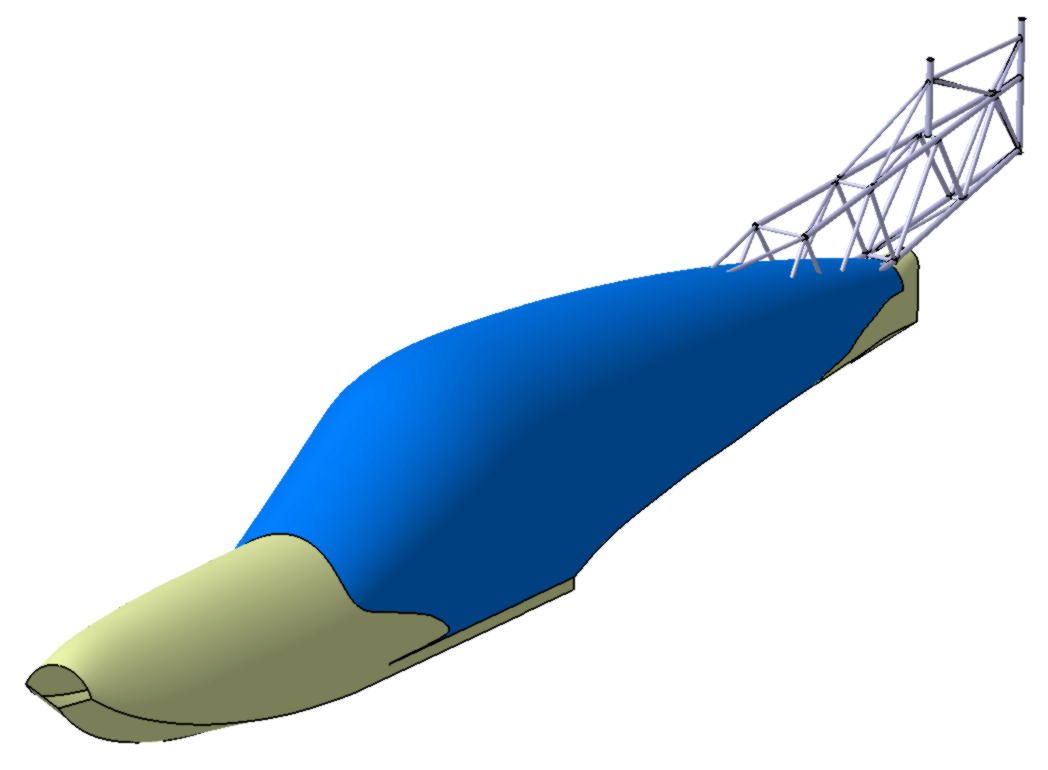

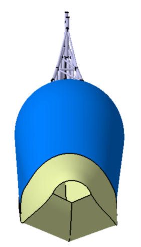

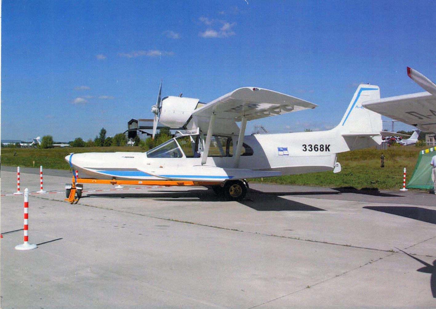

471-это 4-х местная машина, поэтому сравнительно маленький. Кстати я проектировал поверхности этого аппарпта. Интересная особенность, взяли готовый поплавок АН-2 (желтая поверхность) спилили верхушку и надстроили кабину (синяя поверхность) и хвост. Получился довольно ладный самолет, правда немного тяжеловатый, но готовый поплавок весил 220 кг, что многовато.
А Т-130-9-11 мест, большая штука.

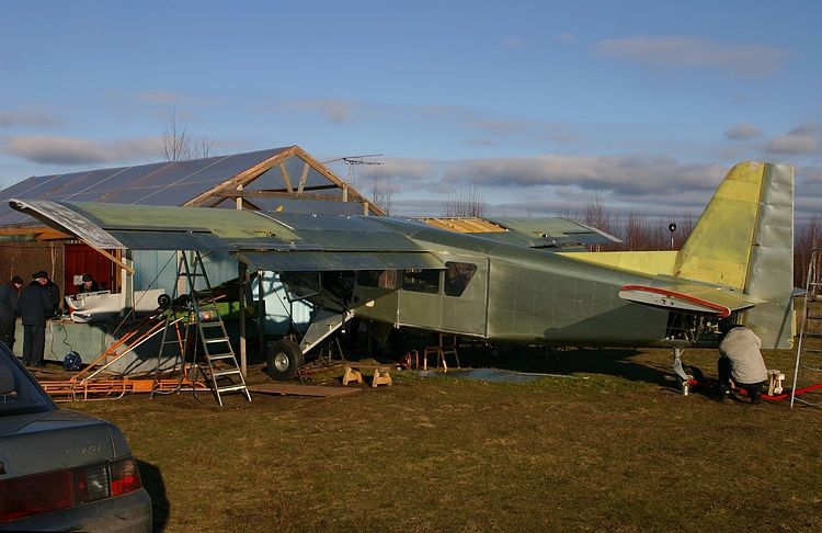

Так вот он какой, таинственный Лаплан!  😀
А просветите пожалуйста насчёт этого самолёта, а то как-то снял издалека и не спросил даже как называется. Да и люди были очень заняты строительством, неудобно было отвлекать.
Крыло на нём от Шерпы?
    66,5 КБ · Просмотры: 1.072
Нет, это не Лаплан, но наша работа. Называется он АТ-3. Нет крыло там свое, правда согласен, напоминает Шерпу. Но эта своя конструкция. Базовое крыло шерпы не очень удачно (профиль (от В-52)  больше подходящий для скоростей от 500 км/ч), поэтому для машин серии АТ было спроектировано и построено свое крыло.

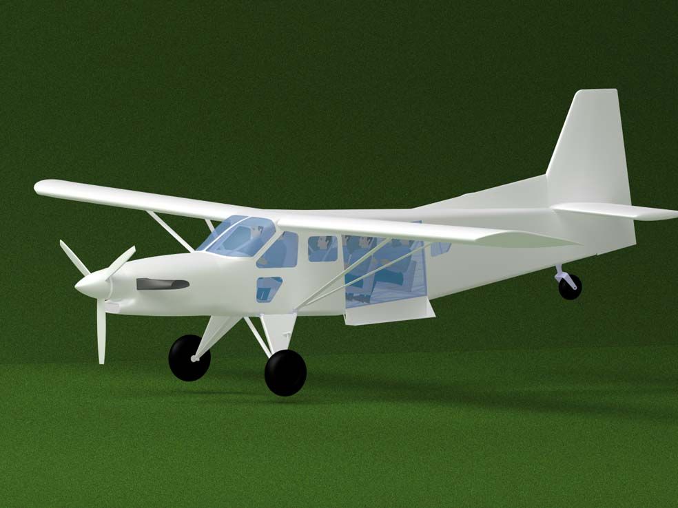

А вот такой будет 2-ая машина.
Проектировался для парашютистов, поэтому вместо двери, жалюзи и довольно безобразная ступенька. Кстати на крыле есть интерцептор (рядом с элероном и выше закрылка) (для быстрого снижения, действует как обычный воздушный тормоз), вот наверное почему оно похоже на Шерповское крыло. На Шерпе были короткие элероны, поэтому для улучшения управления по крену (еще один большой недостаток) сгородили огород с дополнительными щитками.

Спасибо большое за информацию, очень интересный аппарат! Интересно, полетел уже?
В конце ноября состоялись первые подлеты. Выявили ошибку в сборке тормозов. Сейчас исправляем.

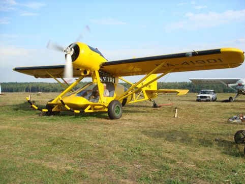

Кстати 7 декабря утром будет передача ПроАвиа (по каналу столица), обещали показать наш многообещающий проект Т-411.
Там уже показывали 411, но на земле, а сейчас обещали в полете с борта другого самолета. И показывали наш сельхоз машину Т-419. На самом деле это многоцелевой аппарат, просто желтый цвет навевает. Там он в 2-х местном варианте, на самом деле он 4-х местный, просто задний "кокон отстегивается" и устанавливается модуль с пассажирскими креслами. 30 минут возни и грузовой вариант, или для перевозки больного, короче все как у Ка26

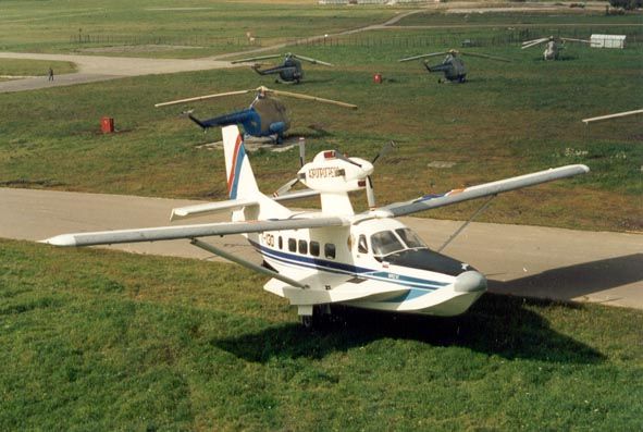

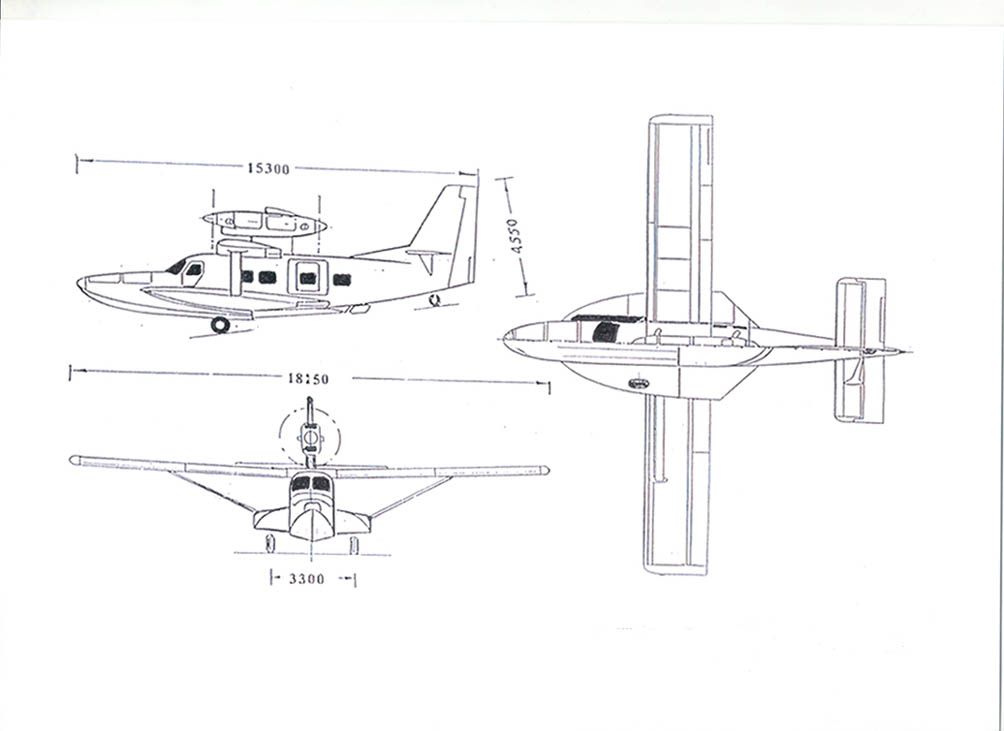

Вот картинки по Т-130. Характиристики его найдете в Jane 1994-1996 годов. Он числится под компаниеей аэропрогресс.
Схема таких аппаратов , по-моему, называется штуммель
На память, Взл. вес  5700-5800 кг, максимальная скорость порядка 360 км/ч, грузоподъемность 14-16 человек. Салон высотой 185 см.(можно ходить в полный рост). Два двигателя  по 700 л.с , схема "тяни-толкай", однако наиболее разумным мне представляется схема "толкай" саллой (два двигателя работают на один винт через общий редуктор. когда не нужна взлетная мощъность, глушат один двигатель).  Фюжеляж-дюраль, брюхо- сотовый композит.

Насчет Т-411, я узнаю и сообщу. Но то, что купили Т-101- это
точно, только поламали его там. Упреждая все вопросы, виноват экипаж (включили реверс винта на высоте 10 метров). Кстати при реверсе винта, Т-101 катается хвостом вперед.
