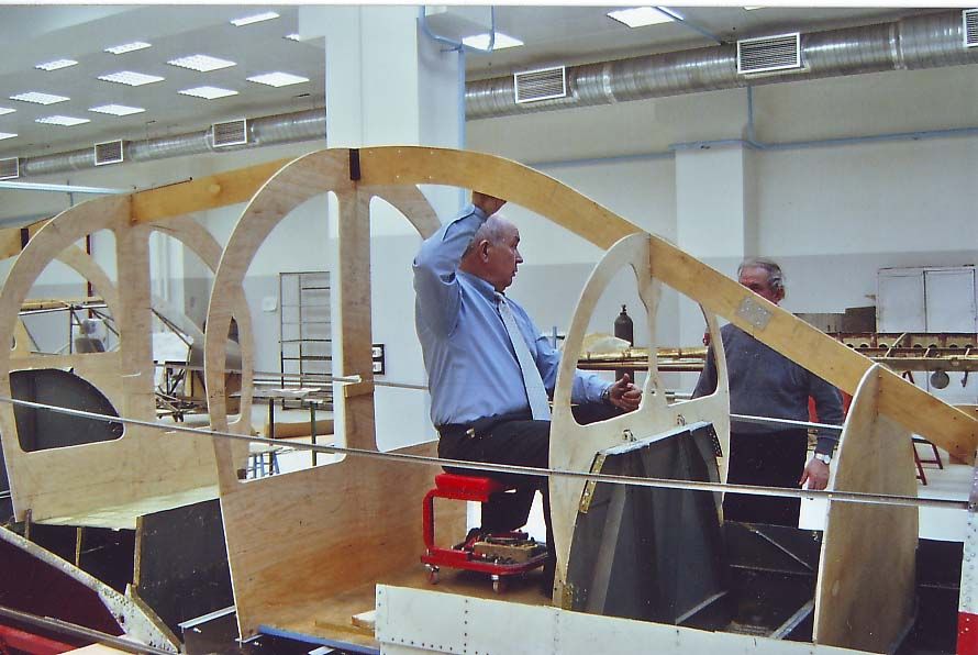

Вот один из рабочих моментов создания Т-471. Заслуженный летчик-испытатель, Заболотский В.В. Дает замечания по кабине одному из  ведущих инженеров, Медникову В.П.

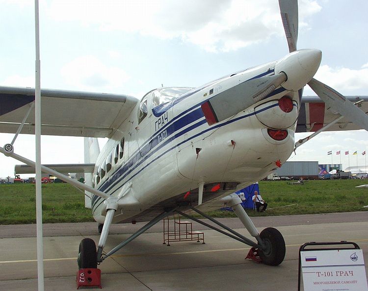

Т-101 на МАКС-2001
    70,9 КБ · Просмотры: 423
    74,2 КБ · Просмотры: 429

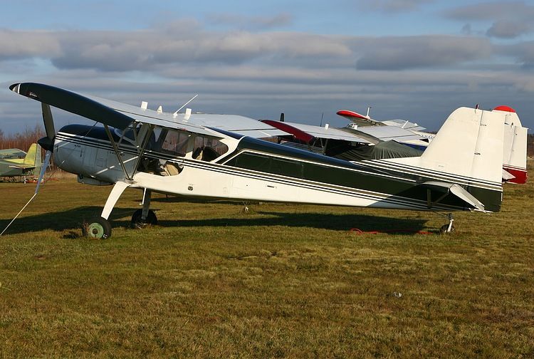

Пара Т-411 на МАКСе-2007:
    44,1 КБ · Просмотры: 409
    50,9 КБ · Просмотры: 406

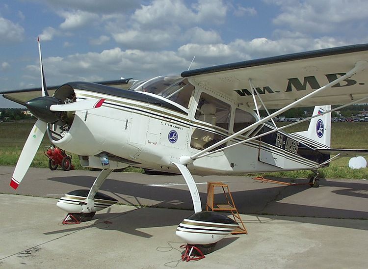

Т-411 с турбиной и поплавками на МАКС-2001:
    76,3 КБ · Просмотры: 450

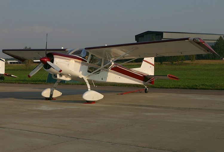

Сельскохозяйственный Т-411, - МАКС-2001 и Борки-2008:
    83,4 КБ · Просмотры: 445
    81,7 КБ · Просмотры: 423

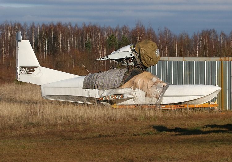

Теперь Лапланы, Ла-471 на МАКС-2005:
    46,4 КБ · Просмотры: 453
    42,1 КБ · Просмотры: 420
