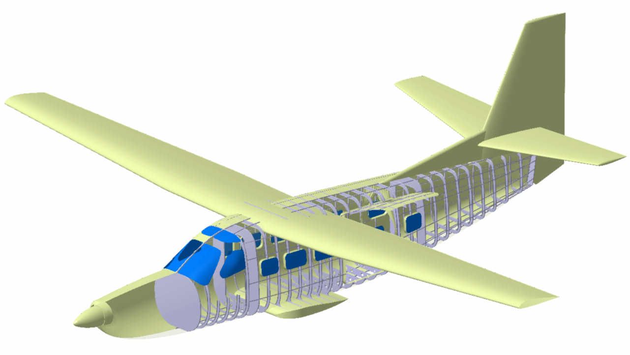

Дело в том, что проектирование, практически выполнено (правда все чертежи ручные, но это без разницы, просто я не смогу выложить красивую картинку) и имеются предварительные продувки и заключения ЦАГИ!!!  В заключении сказано, что мы даже получили небольшой экранный эффект, от нижней "юбки", что может положительно сказаться при грубой посадке.
Мы откровенно говоря не рассматривали переспективу постройки одной машины. Думаю нам надо время и посоветоваться.

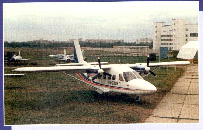

Все дело в том, что по сути Т-130 глубокая модификация Т-101. Мы вели переговоры с некоторыми людьми, они в принципе не против вложить в другой проект (Т-207 или Т-208, картинку прикрепил. Это разные машины, но суть одна (два двигателя на крыле или в носу (схема саллой, два движка работают на один винт), просто заказчики сами не знают, что им больше по вкусу.). Обе эти машины это еще одна модификация Т-101, и стоит эта программа 15-16 млн долл. За эти деньги, мы изготовим остнастку, подготовим полный комплект документов, и сделаем 1-2 предсерийных образца.

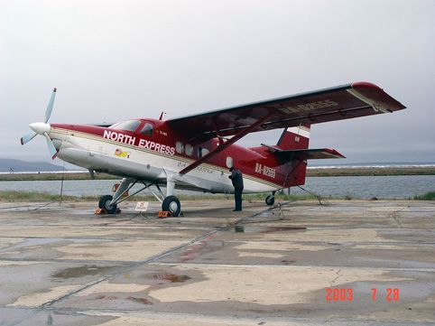

Прошу прощения, самолеты были отправлены на Чукотку. Еще раз прошу прощения за дезинформацию. Вот фотография одого из самолетов отправленного на Чукотку
