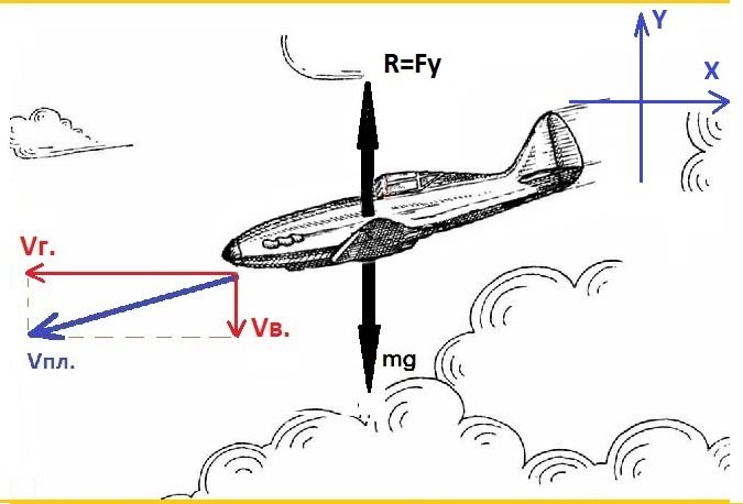

Молодец. Вот я и рассматриваю например планирование самолета в "Земной СО".
Самолет имеет скорость по горизонту и по вертикали. Поэтому проще всего рассмотреть его горизонтальную скорость отдельно, а вертикальную отдельно и потом эти скорости сложить. Проще: просто не бывает!
И заметь: не надо раскладывать Две силы на какие то тупые проекции (которыми тебя зомбируют).
И кстати сынок! Коэффициент планирования имеет формулу: Кпл. = Vг./Vв.
А теперь смотри:
1. Постоянство скорости по горизонту обеспечивается отсутствие сил по горизонту. Это 1зН.
2. Постоянство скорости по вертикали обеспечивается равенство R=mg. Это 2зН.
3. Сумма двух постоянных скоростей дает постоянную скорость планирования.
В формуле коэффициента планирования используют воздушные скорости. Если Вы с пилотом47 живете в СО, связанной с землей, то тогда добавляйте во все формулы скорости ветра относительно Земли. Это очень удобно и очень разумно)) И будет вам счастье по уму вашему.

Не надо. Самолет может летать в штиль. Поэтому вопросы скоростей и сил решаются без влияния ветра. В формуле коэффициента планирования и создания сил - используют воздушные скорости. (тут вы правы).
Ветер учитывается только в теме навигации. Там возникает вопрос о путевой скорости.
И кстати коэффициент планирования ЛА определяется на практике без учета ветра, без динамиков и термиков (желательно на равнине вечером перед закатом).
Коэффициент планирования в авиации — это безразмерная величина, которая показывает, какое расстояние может пролететь объект (планер, самолёт) с выключенными двигателями за каждую единицу потери высоты.
Расстояние за 1 ед. время: Vг.*1сек
Потеря высоты за 1 ед. время: Vв.*1сек
К= Vг.*1сек / Vв.*1сек = Vг./ Vв.

Когда вы пикируете строго вертикально вниз, то это означает, что у вас есть скорость по вертикали и нет скорости по горизонтали.
А Когда вы летите в ГП, то это означает, что у вас есть скорость по горизонтали и нет скорости по вертикали.
Это две крайности, а все что между ними - это ваши обычные полеты и пилотаж.
И у вас всегда "Земная СО".
А то что вас заставляют крутить СО по тангажу....... ну это ваша личная шизофрения вашей любимой аэродинамики..... печалька однако.

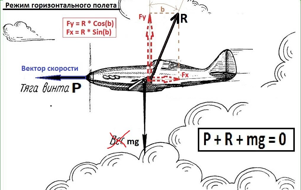

Ошибаешься. Приборами измеряют не силу, а ее проекцию. А проекция силой не является.
Это у парашютистов так делают , а у нормальных измеряют силу , результат взаимодействия тела с средой ..В вертикальной плоскости ПС, в плоскости вектора скорости - сопротивление ..При этом сила тяги может не совпадать с вектором скорости..

Все силы на крыле рассматриваются относительно потока т.е. СКОРОСТНАЯ СИСТЕМА КООРДИНАТ. Это элементарно как 2х2 все согласно законов Ньютона. НО у этого придура mpn, все векторы сил расположены в СО Земля , от этого все не сходится и он считает что аэродинамика лженаука! Так же силу которую реально измеряют прибором называет не настоящей ( не существующей) ! Дальше о чем можно говорить ?

Результат взаимодействия воздуха и крыла - это сила (R) у которой направление - Близкий перпендикуляр к Хорде крыла. И это единственная аэродинамическая сила на крыле. Больше никаких сил нет.
А измеряют проекцию от силы (R) на вертикаль Fу, для ее сравнения с mg.
А измеряют проекцию от силы (R) на горизонталь Fх, для ее сравнения с P.
