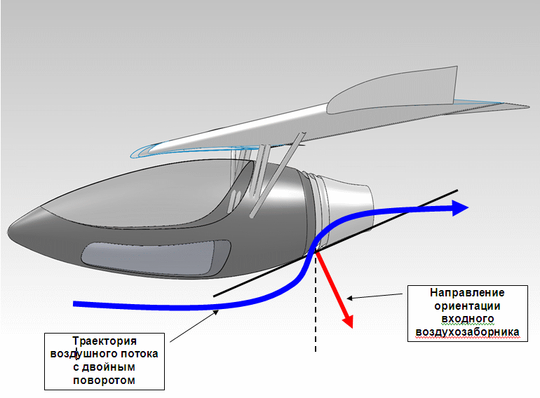

Тот вентилятор, что воткнут внутрь задницы и без того бестолковой формы корпуса при своей работе будет создавать разряжение в задней части корпуса, что отразится в огромном увеличении сопротивления самого корпуса.

http://www.reaa.ru/yabbfiles/Attachments/Reshotka.jpg
="засасываемый" через жабры вентилятором воздух
будет препятствовать отрыву погранслоя с поверхности
фюзеляжа=должна возрасти область ламинарного обтекания...
\придумка не моя,а хамериканского аэродинамика Гольдшмида,намереваются её внедрить на самолёте СЫНЕРДЖИ\=

Вы не правильно поняли как и для чего так зафурычили заднюю часть корпуса [highlight]СЫНЭРДЖИ[/highlight].
У них воздушный винт снаружи корпуса, а у Вас внутри задницы. И это значительно увеличивает сопротивление корпуса даже по сравнению с традиционным корпусом с плавным утончением поперечного сечения.
У них диаметр воздушного винта максимально возможного диаметра, а у Вас просто крохотный.
У них воздушный винт не имеет никаких ухудшающих преград как спереди, так и позади, а у Вас сплошные преграды. Спереди в виде узкого воздухозаборника сориентированного даже несколько назад с крутым двойным разворотом воздушного потока. Сзади Вы пристроили сужающееся сопло и тем самым внесли дополнительные потери.
Поэтому надо не только бездумно копировать рисуночки не по теме, а вникать в суть процесса.
Если Вы изготовите свой фюзеляж-кабину по подобию вертолетного обрубка, то сопротивления такого обрубка будет меньше вашего сынэрджинового варианта.
Если Вы вынесите свой воздушный вентилятор из корпус, выбросите любимое отунеливание и придадите ему диаметр хотя бы равный диаметру корпуса, то тяга возрастет в разы.

Когда в Вашем сынержированном корпусе начнет вращаться вентилятор, сопротивление корпуса вырастет до неприемлемых значений.
Так что можете даже не парится, результаты проведенных замеров будут никому не нужны.

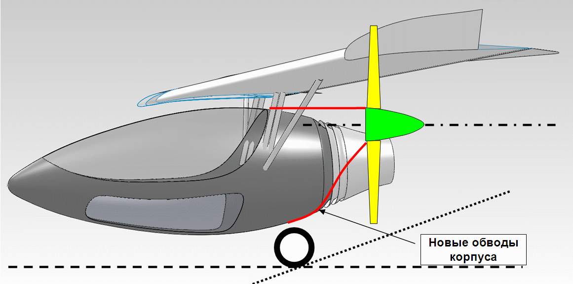

Ниже привожу объяснения по поводу ошибок в Вашем корпусе.
И ниже картинка как сделать по уму и по аэродинамике.
    57,7 КБ · Просмотры: 247
    102,8 КБ · Просмотры: 212
http://www.reaa.ru/yabbfiles/Attachments/Bjaka_u_Genriha.gif
=не слишком ли сильно утрирована синяя линия?
-а ещё проблема с охлаждением мотора!
http://d2ygwrecguqg66.cloudfront.net/data/presentations/38888896/slides/original/theiner_Page_05.png
\синие брюхо,в которого разрезе помещается радиатор\...
Вот и покажите где будет стоять радиатор в Вашей версии.
А потом в то же место поставьте радиатор для моей версии.
