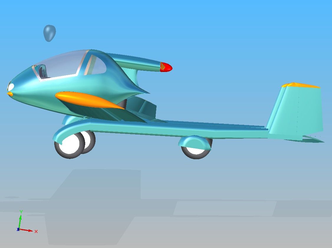

что крыло при столь большом углу установки\12 градусов\ летит блиско срыва...?
Я на своем это первым делом решил, путем опусканиея задних колес на взлетный режим.

-кажись,приподниматься должен нос...???
Нас поднимается, хвост опускается.
Оперение малого размера, т.к. балка длинная
Балки усилены до задних колес, а дальше все легкое.
Передние колеса ведущие, задние рулевые
Есть крутка аж 2 градуса.

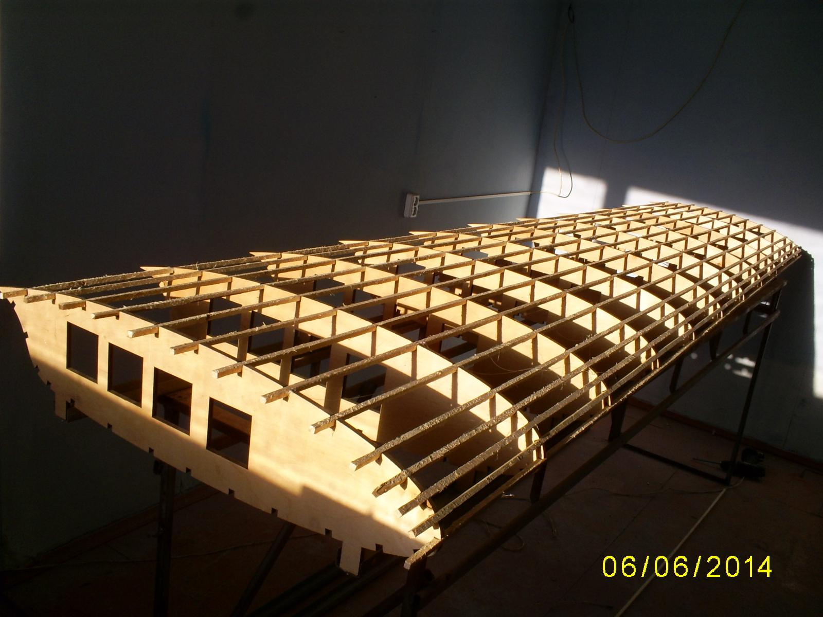

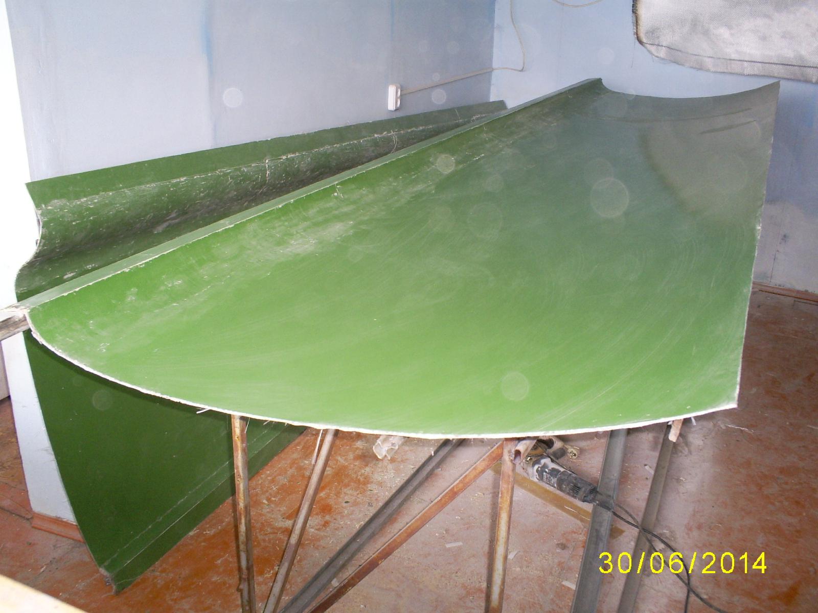

Матрицы универсальные, пока буду клеить крылья для ШарГ Мини, консоли по 3 метра, по 15кг. Позднее буду клеить ОЧК на аэромобиль, + центроплан 2 метра. Вообще-то ОЧК можно делать на любой самолет, кому надо на заказ, цена - качество - вес обговариваются.  Особенности в том, что крылья выклеиваются в монолите сырое по сырому, с надежными  имплантами (узлами крепления на центроплан), это снижает вес крыла в корневой части и фюзеляжа в зоне перехода фюз-крыло.
-универсальные?
-что такое ОЧК ?
-15 кг =готовый 3-метровый кусок крыла?\сколько хорда, постоянная ?\
-какую предполагаете удельную нагрузку на крылье ?
