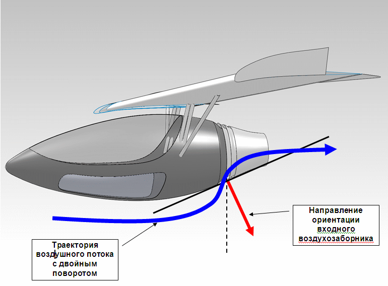

=не слишком ли сильно утрирована синяя линия?
Поправьте эту синюю линию.
Только изобразите весь поток, который будет "заглатываться" через "жабры".
Это должна быть полоса воздушного потока, которая полностью должна проходить через поперечное сечение вентилятора.
Особенно надо тщательно показать сужение потока при прохождении "жабр".

Cooling drag is unacceptable to me. Most planes waste a huge amount of energy to thermal losses, so the goal is to put that heat energy to work. It’s easier here because we’re liquid cooled and I have lots of room to stack the oil cooler, intercooler, radiator, and turbo/exhaust in slow moving air. The way I’m doing it is to have an overflow inlet at a natural stagnation point (the wing root) feeding a long, expanding duct. When the duct reaches the firewall it spills into a large sealed plenum (the bottom third of the engine compartment). Heated air exits the back through a vertical slot below the prop that is adjustable in width to allow a high velocity scavenged exit. In case we need more air in climb, the bottom, forward lip also drops open just behind the wing.
All pumped air from BLC and cabin pressure bleed is exhausted into the radiators as well."

-я хочу использовать жабры,которые будут сильно прохлаждаться...+,если не хватит=эжекционный насадок.
-я хочу использовать жабры,которые[highlight] будут сильно прохлаждаться[/highlight]...
Если количество теплоты подводимое к "жабрам" будет больше количества теплоты рассеиваемого в окружающее пространство, то эти жабры [highlight]будут сильно нагреваться. [/highlight]
Генрих, Вы не пробовали посчитать площадь поверхности штатного радиатора, который должен штатно охлаждать Ваш двигатель?
Попробуйте это проделать, а потом поделите эту площадь на площадь "жабр".
Что получится с охлаждением двигателя таким образом?
Подскажу.
Площади охлаждающей поверхности автомобильных радиаторов не хватит для охлаждения своего родного двигателя даже при постоянной 75 % мощности [highlight]в РАЗЫ.[/highlight]
Площади охлаждающей поверхности автомобильных радиаторов не хватит для охлаждения своего родного двигателя даже при постоянной 75 % мощности в РАЗЫ.
-кроме площади радиатора важен и её обдув=через жабры проходит воздуха больше\кг/с\ ,чем через штатный радиатор...
\а если честно=не считал!\=положусь на опыт моториста Богдана.
Генрих, посчитать и Вы сможете.
Для этого надо знать теплоемкость и теплопроводность  воздуха, теплопроводность материала радиатора, теплоемкость и теплопроводность охлаждающей жидкости, скорость обдува радиатора, площадь охлаждающей поверхности радиатора, скорость протекания охлаждающей жидкости в каналах теплообменника радиатора, температуру охлаждающей жидкости на входе и на выходе радиатора, температуру охлаждающего воздуха.
Формулы простецкие. Можно их в школьных учебниках найти.
Но можно и опытным путем подобрать радиатор.
И все же однозначно вклад "жабр" в дело охлаждения будет мизерным и  придется куда то всовывать радиатор и думать как бы его обдувать.
И все же однозначно вклад "жабр" в дело охлаждения будет мизерным ипридется куда то всовывать радиатор и думать как бы его обдувать.
