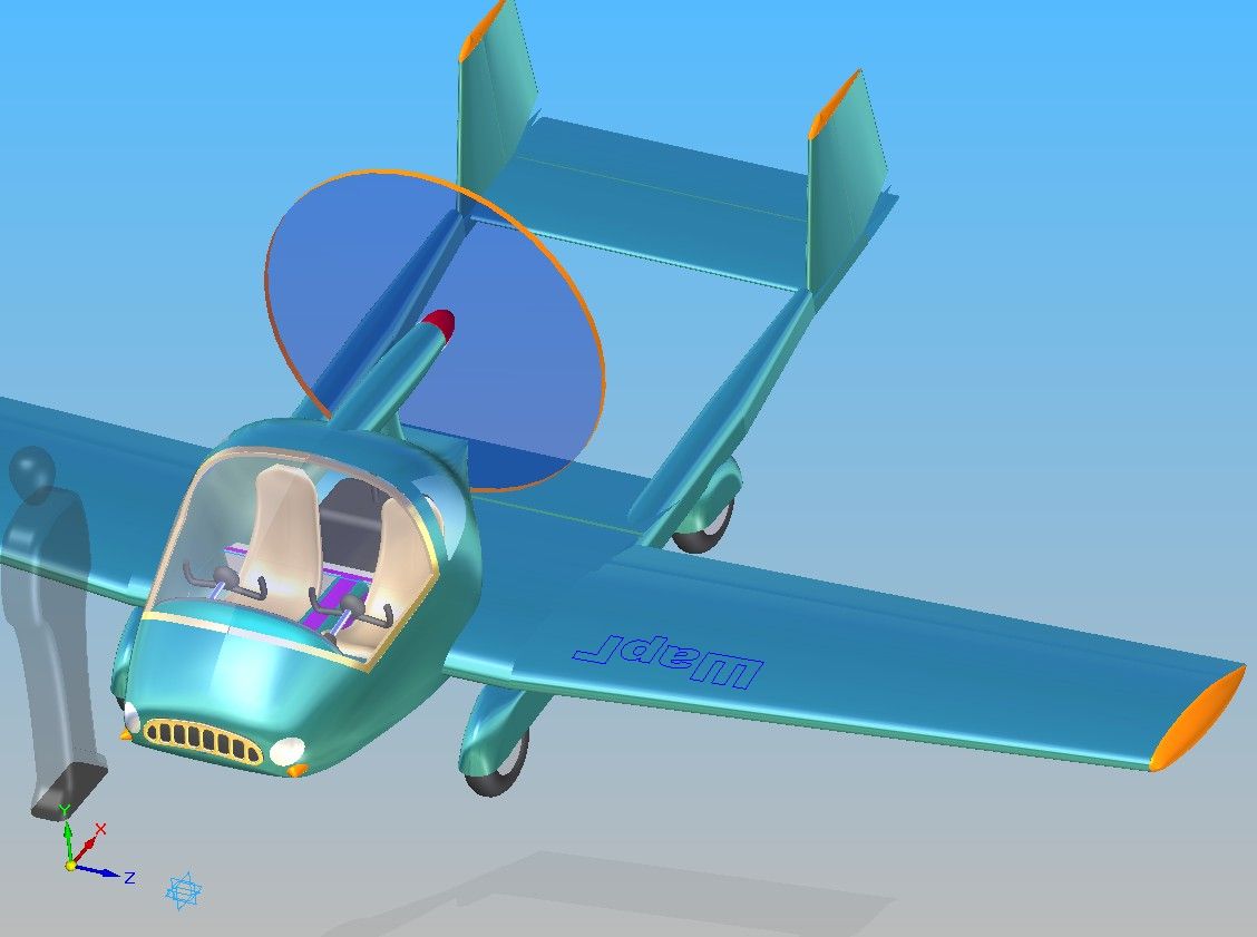

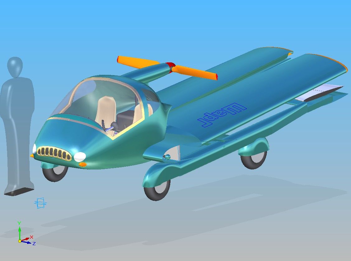

Разрешите поделиться своими мыслями по общим конструктивным особенностям аэромобиля.
На мой взгляд, наиболее рациональной конструкцией
(прошу прощения, предыдущий пост случайно опубликовался незаконченным) продолжу...
На мой взгляд, наиболее рациональной конструкцией крылатых аэромобилей является та где крылья, стабилизаторы и др. необходимое для полета являются дополнительной опцией (прицепом) к автомобилю. Т.е. автомобиль является тягачом при езде по земле и может отцепить этот прицеп и эксплуатироваться без лишнего груза, а пользоваться крыльями только когда необходимо перелететь.
Поскольку для таких аэромобилей необходимы ВПП в любом случае, то целесообразнее оставлять крылья на стоянке, а ездить по дорогам налегке, что сохраняет и сам автомобиль и крылья от неоправданного износа.
Неразъемная конструкция выгодней для аэромобилей с вертикальным взлетом и посадкой, в случае возможности приземления в конечной точке маршрута.
Ваша версия имеет право на существование и даже реализовывалась в прошлом веке, даже видео на ветке имеется.
Но в моем случае именно автономность и независимость стоит во главе угла. Не такой уж тяжелый груз эти крылья, лучше уж с собой возить, чем мыкаться по пробкам , на место их хранения и еще платить за это, а потом еще и сборкой заниматься.
    64,5 КБ · Просмотры: 229
    64,4 КБ · Просмотры: 231
