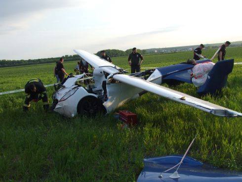

А что случилось, все живы?
-один \Стефан Клайн\ жив,невредим,а второго не было!
=опасался,что не выведет из штопора и на высоте 300м отпалил
спассистему...

http://www.avweb.com/avwebflash/news/Aeromobil-Flying-Car-Crashed-Pilot-OK-224052-1.html
-официально пишут,что аппарат очутился в "неожиданной ситуации" и пилот запустил спассистему \GRS\...
-раньше Анатолий высказывался,что крыло при столь большом углу установки\12 градусов\ летит блиско срыва...?
