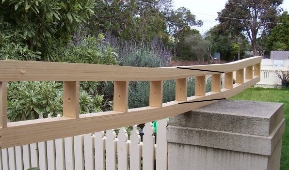

Как у KR-2 выклеивать эти 4 градуса...
    56,9 КБ · Просмотры: 148
Вы не поняли. Из за тесноты Я сначала сделаю ДВЕ консоли(gс набором нервюр и тд, короче собранные) . Потом склею их в крыло(в другом месте).
Если бы делал все крыло сразу-эти 4 град V вообще не проблема, Сделал бы даже проще чем у этого КР с одним изгибом посередине вместо двух.
Думаю это вы не поняли, что простой склейки встык, при условии цельного лонжерона с 4[sup]0 [/sup] V, НЕ ПОЛУЧИТСЯ.
Выигрывая в одном, проигрываешь в другом...
Как говорит ВП сплошные компромисы.

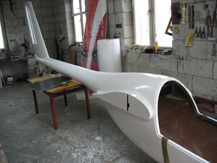

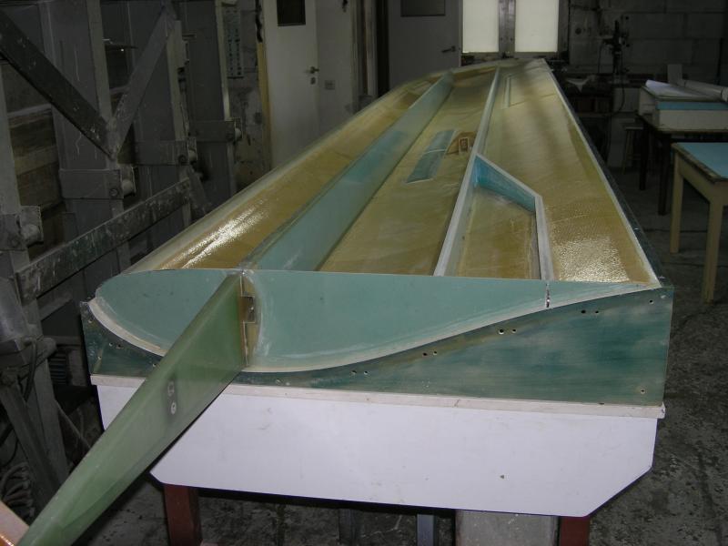

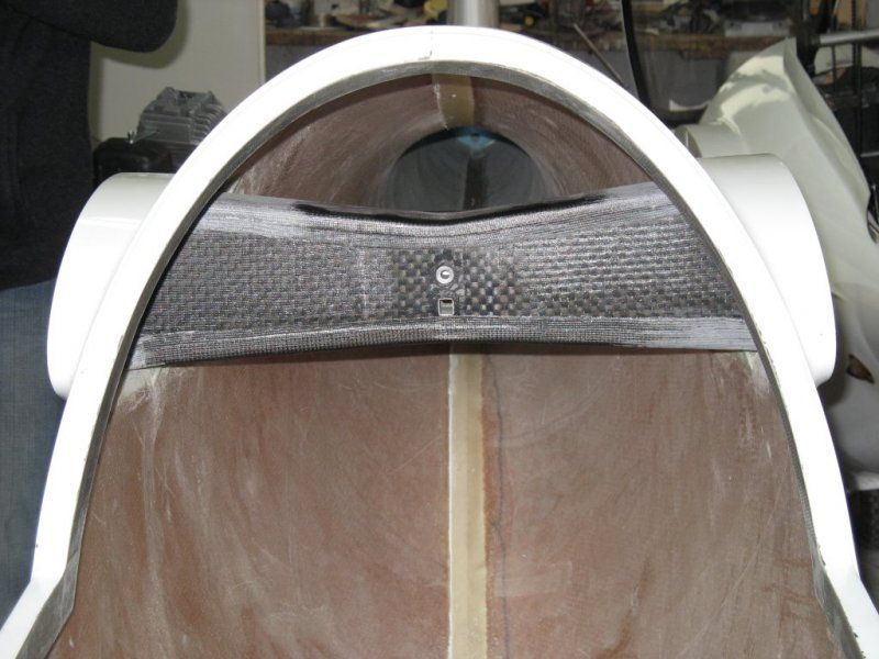

Всем привет.В ветке -Строит планер-чуть ниже этой ветки ,Генрих дал ссылку по сборке-монтажу -планера,вот идеал монтажа ,считаю сборка должна быть вот так ,болт монтажный один и ...я не понял ,что это выше болта?Я всегда представлял монтаж вот таким макаром,и одним человеком!!!!!!!!!!!
На фото лонжнерона обратие внимание-вон в ту дырочку в корне входит кончик ответного лонжерона. А все в трубе этой держится одним болтом

Михаил,если ты про квадратное отверстие под болтом,так туда спецключик вставляется,типа дверной ручки.Шевелишь туда-сюда,и лонжероны центрируются чтоб соединительный болт без усилий заходил.
Пример хорош,красава.

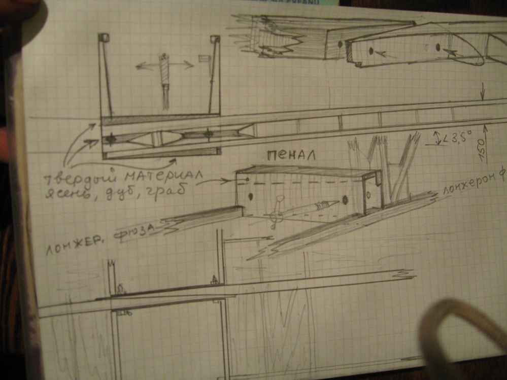

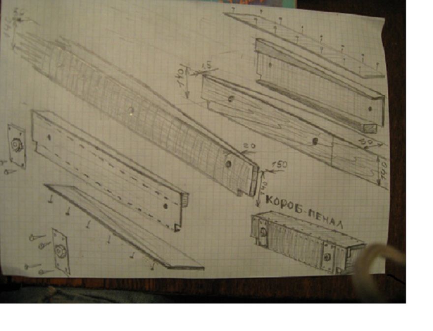

Наброски соединения крыльев -это мое мнение,что скажете...

Сначало иэготавливается лонжероны ,затем пенал .Пенал собирается с ложементами под лонжероны,затем склеиваются верхние нижние стенки пенала в сборе с лонжеронами(лонжероны предварительно обклеить скотчем,чтоб не переклеилась между собой вся эта кухня).Ложементы иэготовить из твердых пород дерева-дуб,ясень,граб,так же бобышки лонжеронов в местах отверстий под болты .Все ,иду спать

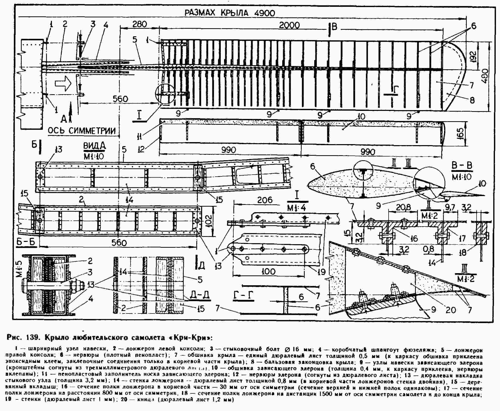

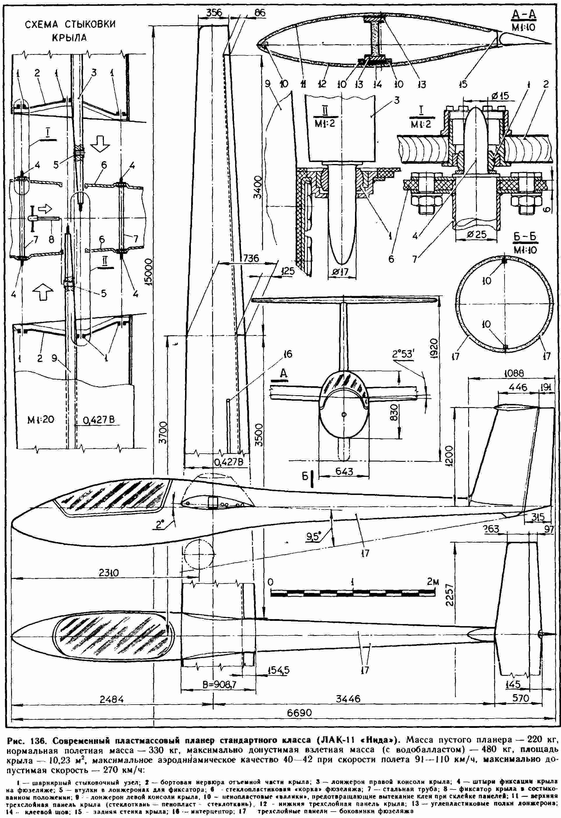

С этими данными знаком,Нида высшая математика для самодела,кри-кри дюраль ,не те веса,(значит вес и размеры)у меня дерево и весу в два раза бальше и размеры в полтора раза...
Лапшину. В.П. если заглянете,прокоментируйте ,пожалуйста,сей узел,если не составит труда...    с ув. mfs68
Наверно  ,  не  берусь  сказать  точно,  эта  форма  крепления  имеет  место  быть.  Но,  материалы  которые  Вы  примените  должны  быть  высочайшего  качества  сделанные  очень  профессионально.  Вообще  соеденение  на  ус  достаточно  сложно  в  изготовлении.
Смысла усиливать отверстия по бортам нет. Они играют роль фиксаторов смещения, изгиб должен принимать на себя короб-пенал. Отверстия должно хватит и одного, как на планере выше.  Кроме того сечения лонжеронов в пенале должны уменьшатся также, как и к концу крыла ...  как здесь.
Или сделать их на конус  как на том же ULF 2 . Какой никакой выигрыш в массе...
- Я , так думаю ...  🙂
ЗЫ, нарисовал неправильно при виде сверху. лень исправлять ,щеки раздельные на обоих консолях, в посередине там ступеньчка на толшину пластины будет.В общем идея ясна
Идея ясна -полная глупость:если двумя жидкмим щечками можете весь изгибающий момент воспринять - зачем тогда несравнимо бОльший лонжерон?
А так и не надо, потому что так не правильно. Должно быть примерно так:
И так не годидзе,ребята:при несимметричном нагружении ваши хлястики согнутся без малейшего сопротивления.Так,что для сединения дву консолей в одно крыло,хочешь-не хочешь - придется перестыковать и полки лонжерона,и его стенку,а также задний лонжерон,стенку,или что там у вас.
