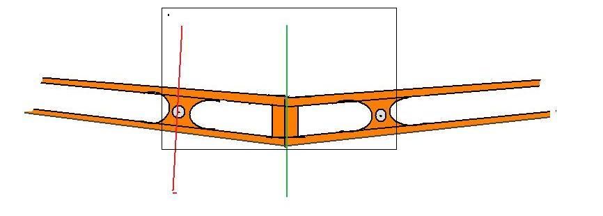

У меня другой вопрос. Я хочу крыло цельным сделать, а потом подвешивать снизу.  А собрать его хочу из двух консолей(так проще), а потом склеить в одно крыло.
1)Как место склейки организовать? Можно как на рис?(по бокам конечно фанера)
2) изгибающий момент максимален по красной линии или по зеленой?
А к чему такие сложности? И потом целиковое крыло будет не удобно (и это мягко говоря) навешивать и снимать, во всяком случае одному человеку, это будет не реально сделать.
Максимальный по красной. И не зачем наращивать высоту лонжерона к середине, нужно сделать её равную от одного борта к другому. :IMHO
так она там и не нарощена. может при рисовании глазомер подвел.  На вопрос хотел бы мнения послушать: Как склейку в стыке сделать?
