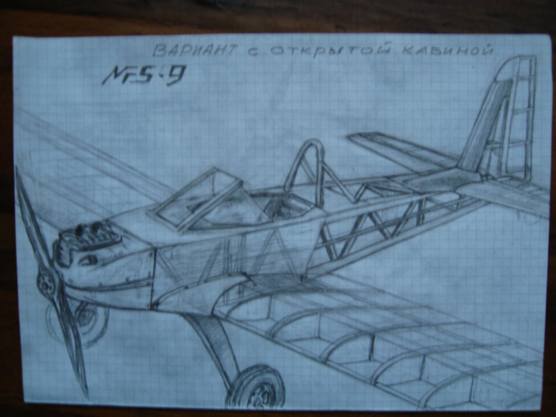

Рисунок варианта с козырьком в 3d,примерно так...

Михаил,а почему мотор перевернуть не хочешь,ось винта вверх уйдёт,можно шасси укоротить/облегчить?
или хочешь чтоб тяга винта проходила через ЦТ?

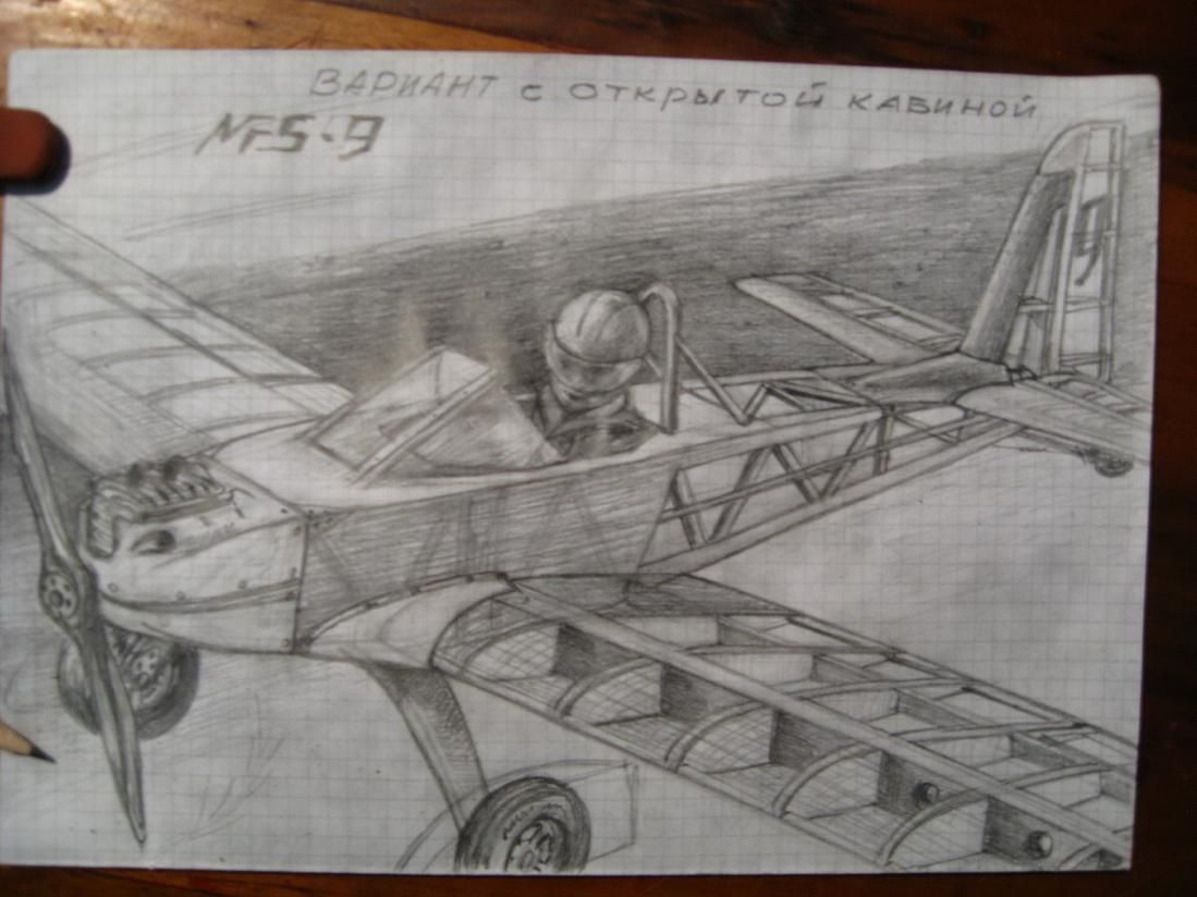

Здесь ось винта на обычном уровне,здесь мотор без редуктора.вспомнился случай ,когда мотор стоял вверх картером заливало свечи маслом на стоянке,потом чертыхались из-за этого,вот и поставил свечами вверх.дизайн от этого не страдает,достаточно практично,и все распологается, как на родном моторе...и еще рисунок, дорисован...насчет шасси-я его удлиняю не значительно,весу прибавится до кило,поднимаю исключительно для того чтоб крылья не стелились низко над землей (поднимаю и основные и костыль)(это мне не нравится на маленьких низкопланах-с носовой опорой там все в порядке,но мне не очень нравятся передние стойки ,хотя они более выгодны )

Понятно.Мне сэмоль нравится,алеж надо или фонарь полноценный,или гаргрот,а так как у тебя сопротивление велико будет.

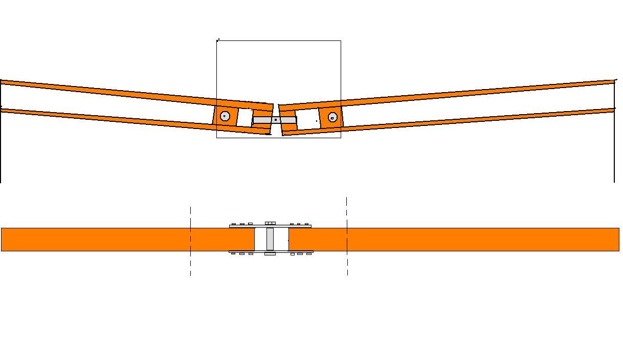

Это открытый вариант,остальные причиндалы ,так сказать по ходу пьесы.Насчет сопротивления-я не преследую высокую скорость и минимальный вес,так как этот проект рассчитан на дешевые доступные материалы ,а также простые ,не сложные формы, соответственно простое -легко изготовляемое.У меня пока вопрос сборки -разборки крыла напрягают,цельное без разьемов не хочу-размах 6.6 м., а у меня гараж 6м .Тролль указал преимущества такого крыла,но вешать его снизу вверх никак не привлекает,монтаж должен производить 1-2 чела.Монтаж ,как на МС-30 И CD-1 нравится,смущают мои широкие лонжероны 40 на 50 +стенки по 3.5мм(другой фанеры т.е. тоньше не будет).     ВОПРОС-смещение крыльев друг относительно друга на 45...50мм какие вызывает поведения аппарата на полетных и срывных скоростях?

Вуаля. Только я так не хочу. Потому что у меня нет стали на этот центр узел .
По своему решил-крыло все же будет цельное!
ЗЫ, нарисовал неправильно при виде сверху. лень исправлять ,щеки раздельные   на обоих консолях, в посередине там ступеньчка на толшину пластины будет.  В общем идея ясна

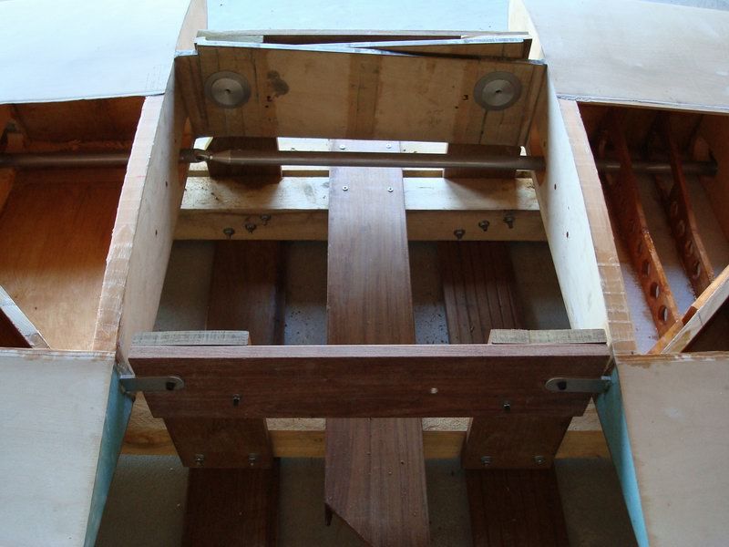

Кстати  по  поводу  лонжерона,  в  Вашем  случае  проще  сделать  как  вот  тут.
Там полки из угля. Объем меньше, а значит и ширина полки мизерная.  А у человека деревянные полки. Смещение консолей больше будет. Вот он и спросил про смещение
