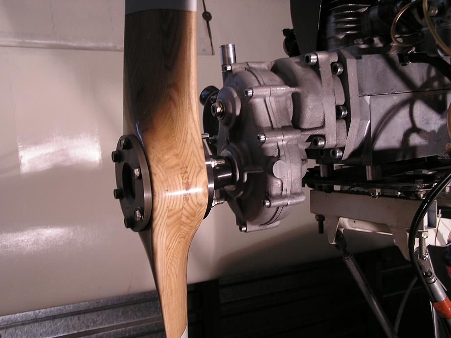

винты каким лаком красят,без покрытия стеклоткани с бакситкой?
Нормальная стеклоткань, качественно уложенная , прозрачна как стекло, вот пример. Винт вроде Луганский.

Без оклейки  только  под лак  красиво ,но  только  на  стенку для  понтов .   Со  стеклотканью  вышкуренный под  лак с оковкой будет  как на этой  втулке . :IMHO
Ну это слишком,деревянный винт только лаком,а уж стеклоткань в наше время инопланетян.
Вальдемар,не вводи людей в заблуждение. Мы делали дубовые винты без оклейки стеклотканью,покрывали двухкомпонентным паркетным лаком.Стояли,в т.ч. на химии,по многу лет.
Может,какие-то и покрывал заново,но стойкость паркетного лака выше,чем у краски.Стеклоткань никак не влияет на стойкость окончательного покрытия. Стеклом тянут для увеличения прочности и стойкости деревяшки. Если переклейка из досок,а не из реек,и дерево жесткое и твердое,то нет необходимости обтяжки.
Игорь  ну  тяжёлые  они  из  дуба ,на 582м в ступице 70-75мм, а сосна с оклейкой  по жёсткости  разве хуже ,но  легче. Ломаются то  все одинаково.
Что -что ,из дуба? ,это мне нравится и даже очень!Работаю с дубом очень тесно(лестницы ,мебель ,резьба) и красить очень даже готов перед каждым сезоном. Вес?В 1999 году делал винт на Бекас с мотором Р 582 из дуба правда и переклеил и оковал,диаметр 1,7м тяга 145кг ,вроде крутило и вертело...
Богато  живете  уважаемый  mfs68.  Пчеловод  все  правильно  говорит,  к  тому  же  чем  легче  винт  тем  лучше , особенно  на  автоконверсиях  с  редуктором.

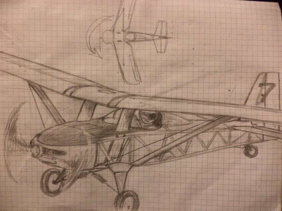

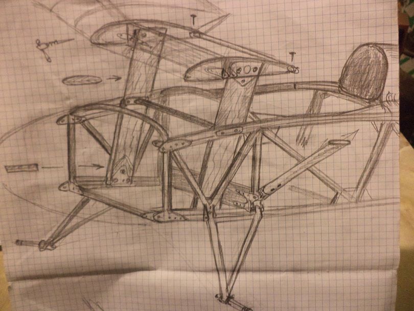

Не нравится на нём кабан центроплана,как выразился В.П.Лапшин :частокол знатный получился.Мне он и тогда не нравился ,всё хотелось чтоб чисто было,но тогда переубедили.Сейчас думаю сделать бы так ...  растяжки поставить только от подкосов к переднему шпангоуту за нижний узел моторамы,чтоб крыло не крутилось вокруг фюза.Что скажет народ?
    97,9 КБ · Просмотры: 131
    92 КБ · Просмотры: 132
    81,9 КБ · Просмотры: 169
Не катит,что-стойки на кручение,или что то ещё??
Вид-в смысле не понятно нарисовал или не правильно нарисовал?Или непонятного вида аппарат нарисовал? 🙂
