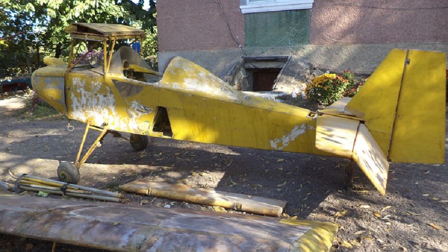

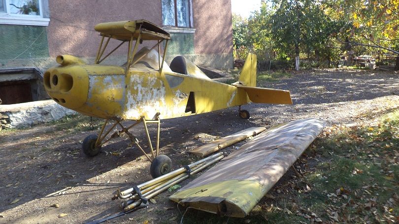

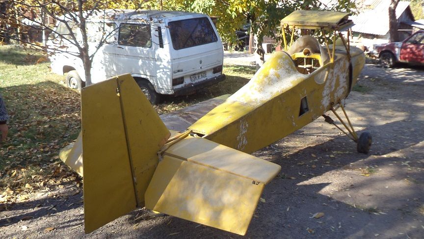

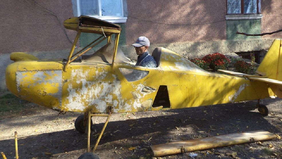

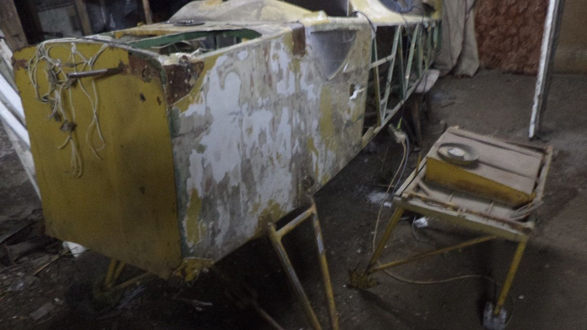

Ну вот мы и дома,и то что досталось после вандализма.
    106,1 КБ · Просмотры: 140
    114,7 КБ · Просмотры: 152
    107,4 КБ · Просмотры: 145

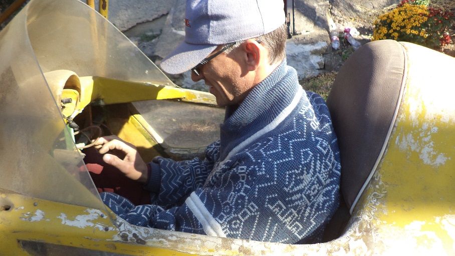

Первое впечатление было ужасающее,но осмотрев по лучше не так уж и страшно,да конечно кое что переделать это обязательно и даже заменить кое какие деревяшки,но в целом терпимо.
Не удержался и залез в кабину и ...О 🙂т винта -Бр-рр... ;D

mfs68- мой вам совет, легче расставайтесь с прошлым, иногда проще и дешевле построить заново, чем реставрировать и думать о том куда не заглянул , а оно мож поломаться.
Если так жалко "первого дитяти"- так сделай с него тренажер или что то в этом духе, и ремонтировать меньше и тревоги меньше.
Я так думаю! 😉

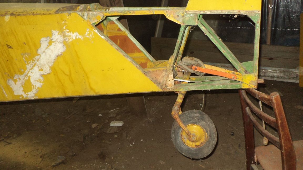

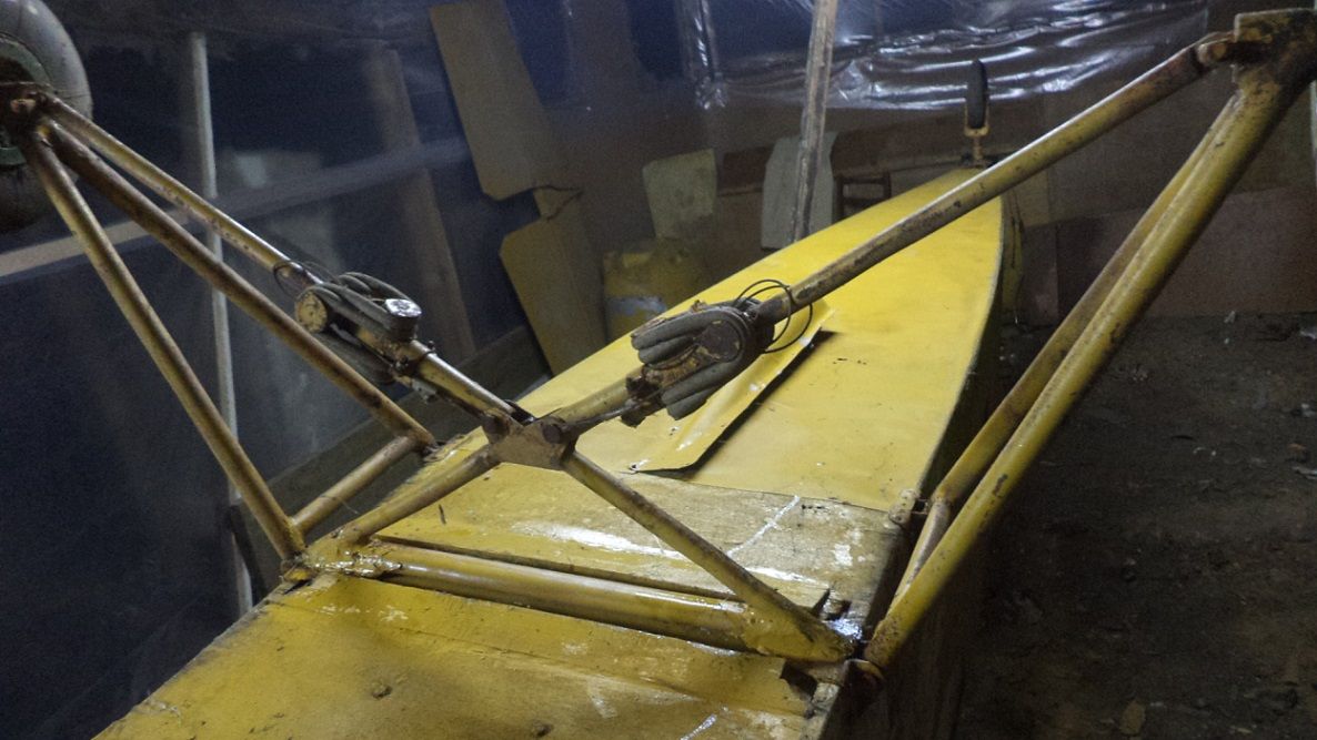

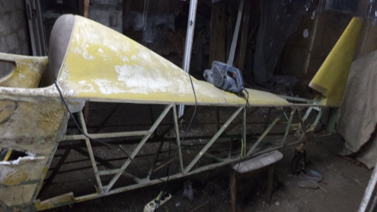

Параллельно разбираю свою самолётку.Да работы много-
да,нужно менять нижние лонжероны фюзеляжа и несколько раскосов и все нижние раскосы,
менять четвёртый шпангоут,его вырвало страховочным тросом костыля,на хвосте лежали жел.швелера и трубы 😱
установить бобышки и тэдэ и тэпэ....
Как Виктор говорит - дел за гланды  🙂Всёравно меньше работы чем начинатть сначало.

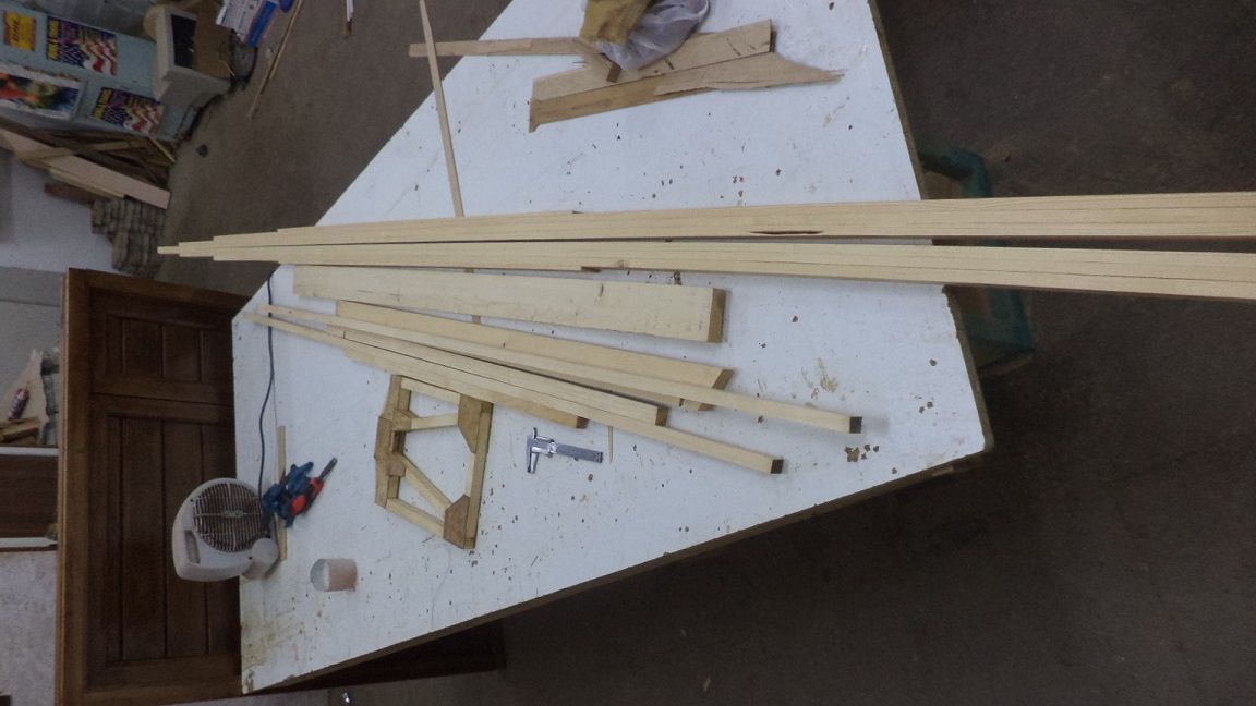

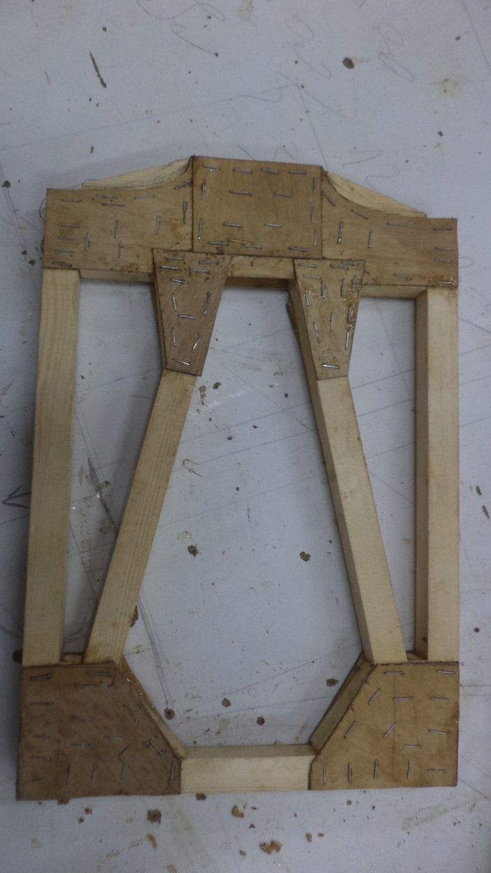

   На работе переклеил верхние полки лонжеронов крыла,крылья то всёравно новые делать нужно,32 х 47 мм.Нижние полки будут  32 х 25мм.Клей эд-20 с пластификатором.
       фотки выложу по позже

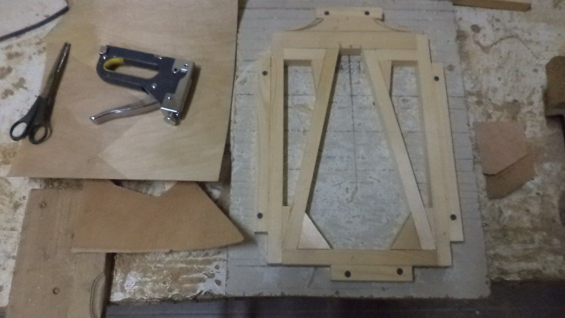

Сегодня сделал четвёртый шпангоут,только склеил.Скобы на 10мм.
и верхние полки лонжеронов.

Хвостовое колесо,правда сорванное.
основное шасси
без обшивки.

Демонтировал центроплан ,пришлось повозится.И взвесил - 13 кг,с баком и с крышками, не хило. 😱

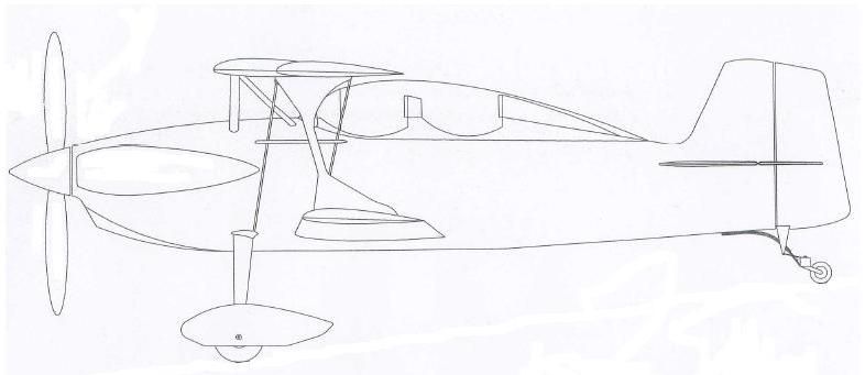

Буду делать пирамиду как на Питсах или litle toot,прикольный аппарат.

На  картинке  очень  хороший  самолет  Литл  Тот,  когда  то  выигрывал  чемпионаты  мира.
Что то мало инфы про Литл Тут и Старлет Столп са-500?Про Питс гораздо больше даже некоторые чертежи в свободном доступе.......................
В  переводе  название  самолета  -  Маленькая  смерть.  И  наверно  не  даром  .  Курт  Вагнер  не  раз  попадал, по  данным  СМИ , на  нем  в  очень  неловкие  положения  и  чуть  не  погиб.
Мейер сейчас делает Big Toot ,Большой гудок -двухместный биплан,,и на его сайте  много фотографий с именами владельцев по всему миру этого litle toot,т.е. маленького гудка или свисток или ...ох уж этот аглиский в компьютерном переводе.
и пару вариантов этого прикольного,но малоизвестного аппарата.
